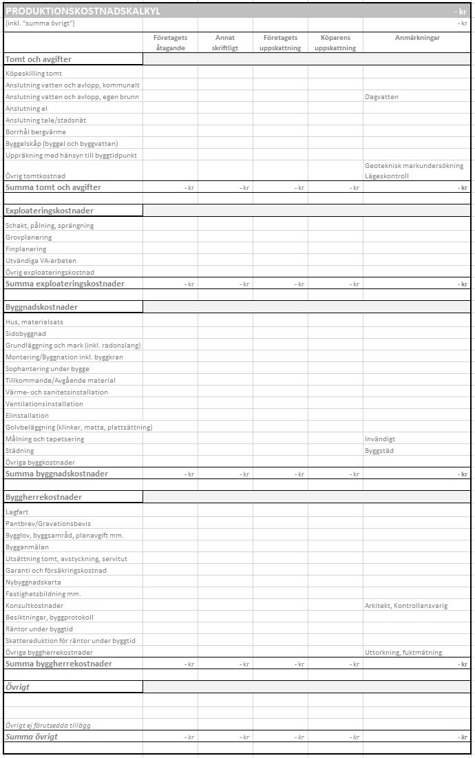

Hej allihopa,
Nu har jag klickat mig runt här på forumet och hämtat information om produktionskostnadskalkyler i mängder. Men ändå känner jag en oro över att jag har glömt tagit med något i min PKK.
Finns det någon vänlig själ som har tid att titta på den? All form av återkoppling välkomnas med öppna armar! :)
Tom och detaljerad produktionskostnadskalkyl för byggprojekt med många tomma fält redo för ifyllning.
Tack på förhand
Tobbe
I mina ögon ser den komplett ut ("övrigt" täcker förstås in väldigt mycket)
Här är länken till min kalkyl + uppföljning:
http://kfstuga.blogspot.se/2008/05/budget-status-just-nu.html
Värt att notera är att det var för mitt fritidshus och att det var 10 år sen, så det är kanske inte ett facit, men kan vara värt en snabbtitt så ser du om jag tagit upp ngt du tycker att du har missat iaf :)
/K
tobbelindgren
Sopor/avfall? Container kan gå på en rätt bra slant.
tobbelindgren och 1 till
Om du inte tänkt göra allt jobb själv så tycker jag att du ska dela upp de poster du kan i material och arbetskostnad.

Bra poäng av vanpire - i min budget så gjorde jag i princip allt utom el och schakt själv - därför delade jag inte upp kostnaderna
/K

Tack! Ska kolla igenom din kalkyl och ta med mig erfarenheter därifrån.
Japp, hade tänkt lägga in det under posten "Sophantering under bygge", på Byggnadskostnader.
Bra synpunkt! Jag jobbar i Excel, så jag kan komplettera med en flik där jag hanterar materialkostnader/arbetstid. Denna bild är från huvudbladet där jag slår ihop samtliga summor till en totalsumma.
