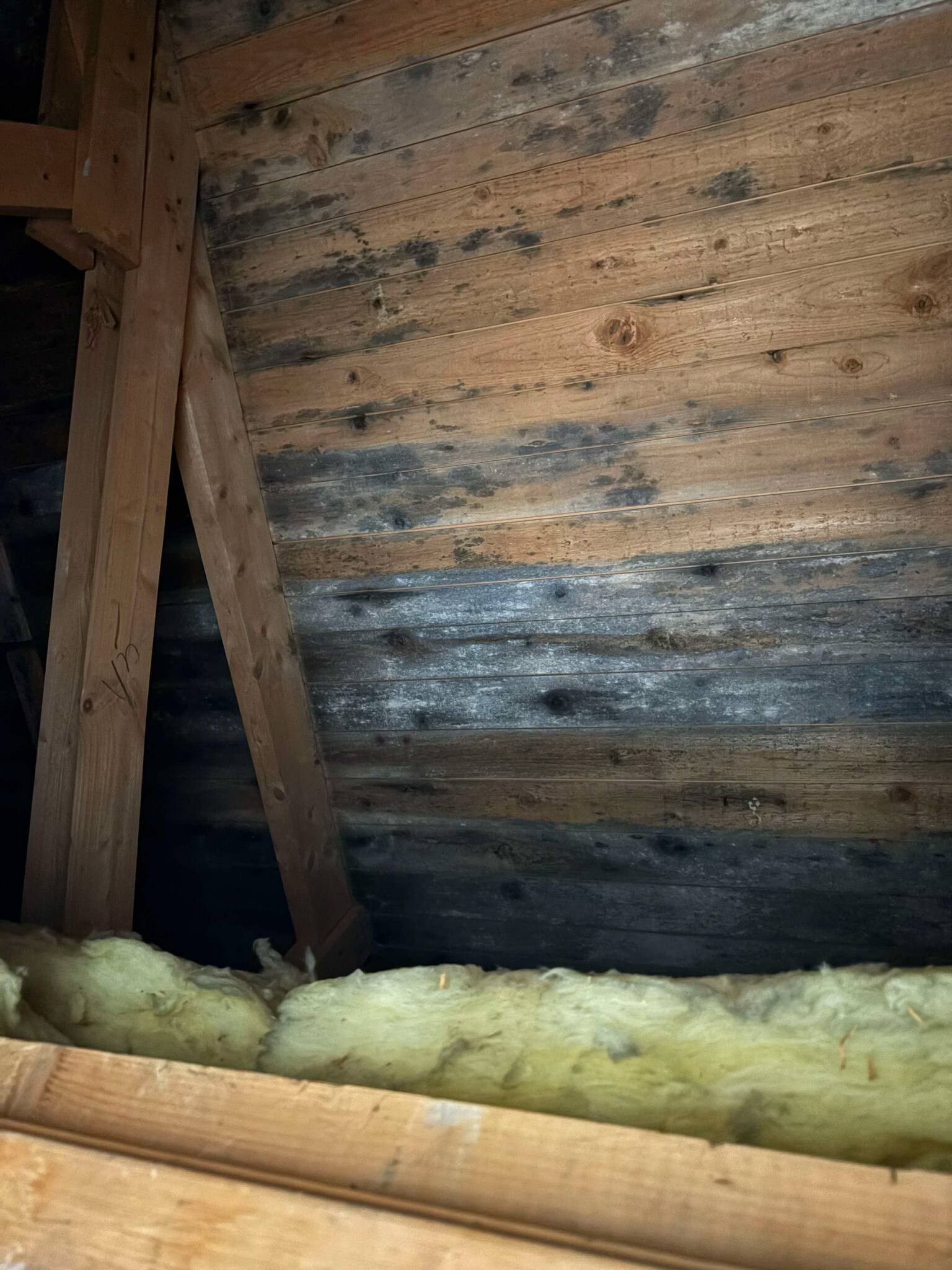

Har nyligen köpt ett hus men kunde själv inte inspektera vinden pga att jag skadade mig.
Källaren är i riktigt fint skick och resterande av huset.
Detta är ovanför badrumnet. Badrummet är ganska nyrenoverat för ca 6 år sedan och jag misstänker att detta är från tiden innan det.
Det är doc torrt på vinden nu och kunde inte känna att luften där var något fuktig men en mätning skulle nog inte skada.
Men utifrån bilden. Vad säger ni ?

Inget jag skulle bekymra mig i iallafall. Påväxt är det ju men det kan ju vara sen gammalt. Är ju skillnad om det växer och man ser det förändras varje dag typ........

finns ingen anledning att sanera nåt.......det som torkar emellanåt är dött och blir bara kosmetiskt. Du har ändå livskraftiga sporer i luften konstant som bara väntar på rätt förutsättningar att bosätta sig.
