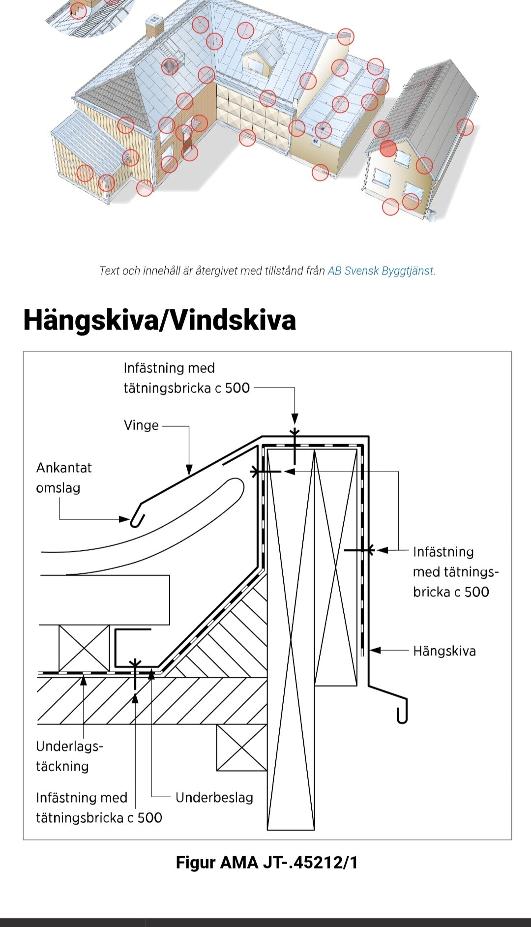

Ser denna anslutningen mellan taket och vindskivan korrekt och fackmannamässigt ut?

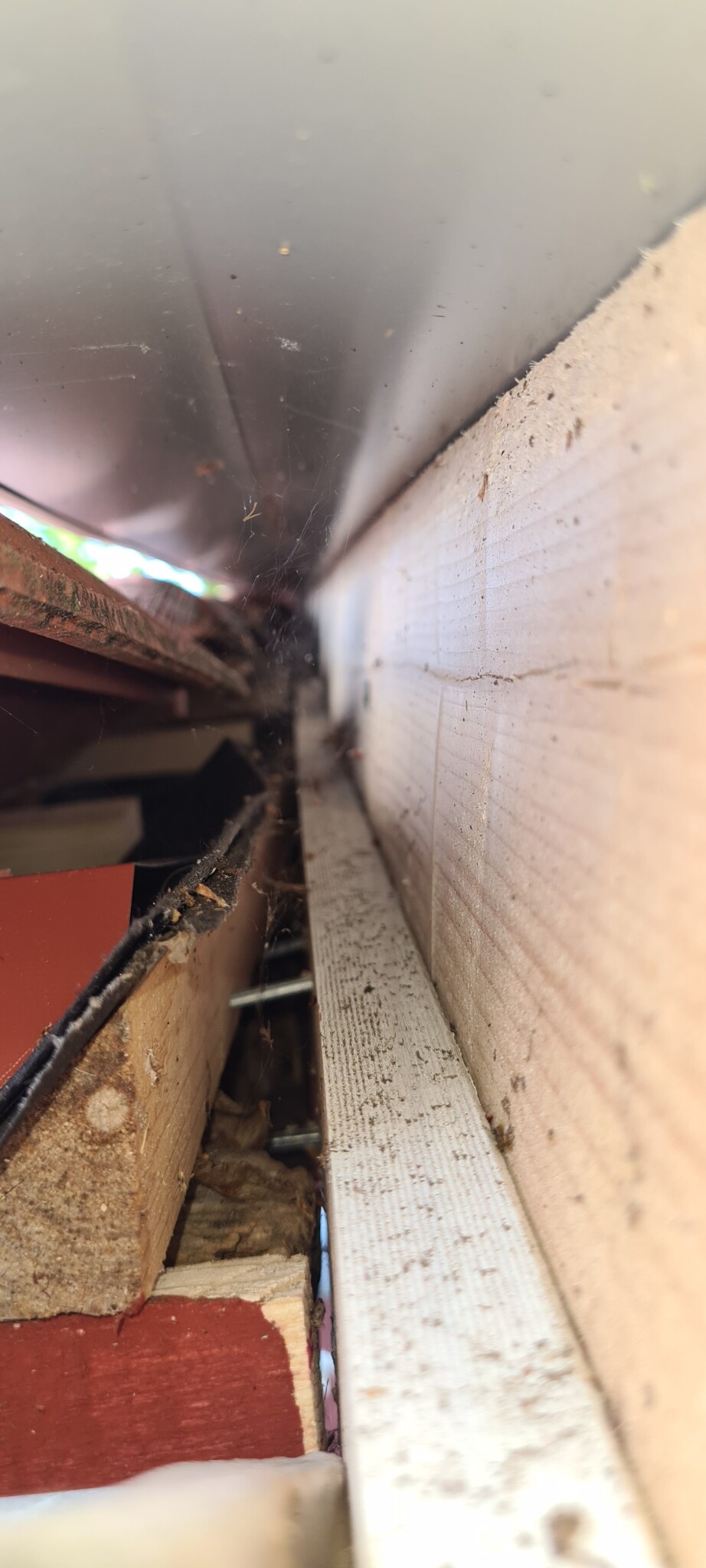

Jag ser träet till taket under pappen vid skarven till vindskivan. Han säger att det inte kommer regna in i skarven och skada träet i taket för att plåten ligger över. Jag sa innan han började att jag vill ha pappen tät särskilt i kanterna. Han skrattade och sa självklart, han har lagt tak i 40 år så sånt behöver jag inte be om.
Jag vill att pappen går upp mot vinskivan så att pappen fångar upp allt regn hela vägen ut.

Här har du en bild från ama, på korrekt utförande.S SarahN skrev:Snälla hjäp mig.

Skall man få den utformningen så lär man nog bli tvungen att kravställa vid beställning av jobbet att det skall utföras enligt den figuren. Tror ingen av de s.k "kunniga" takläggarna gör så normalt...
Ts skrev att takläggaren bad henne kolla i byggama, så jag utgick från att det var avtalat enligt ama, men nej, inte många som följer ama figurer, när de gäller privatmarknaden 🙃R roli skrev:
Alltid lätt att be någon kolla i AMA som privata beställare oftast inte har tillgång till. Är ju ingen bok man springer och köper bara för att.....C CUPlåtis skrev:
Man kan ju undra om TS:s takläggare själv vet vad som finns där?
Nej, det ser rejält mycket rejälare ut än det troligen görs normalt. Men exempelvis "underbeslaget" måste ju bockas på plats, aint nobody got time for that som det heter.R roli skrev:
Det sagt så tycker jag att det ser väldigt tveksamt ut på TS bild. Pappen är ju tätskiktet, inte plåten. Men samtidigt verkar det vara en gubbe som inte tål att ifrågasättas. Hoppas TS inte betalat än, det är ju som bekant enda påtryckningsmedlet.

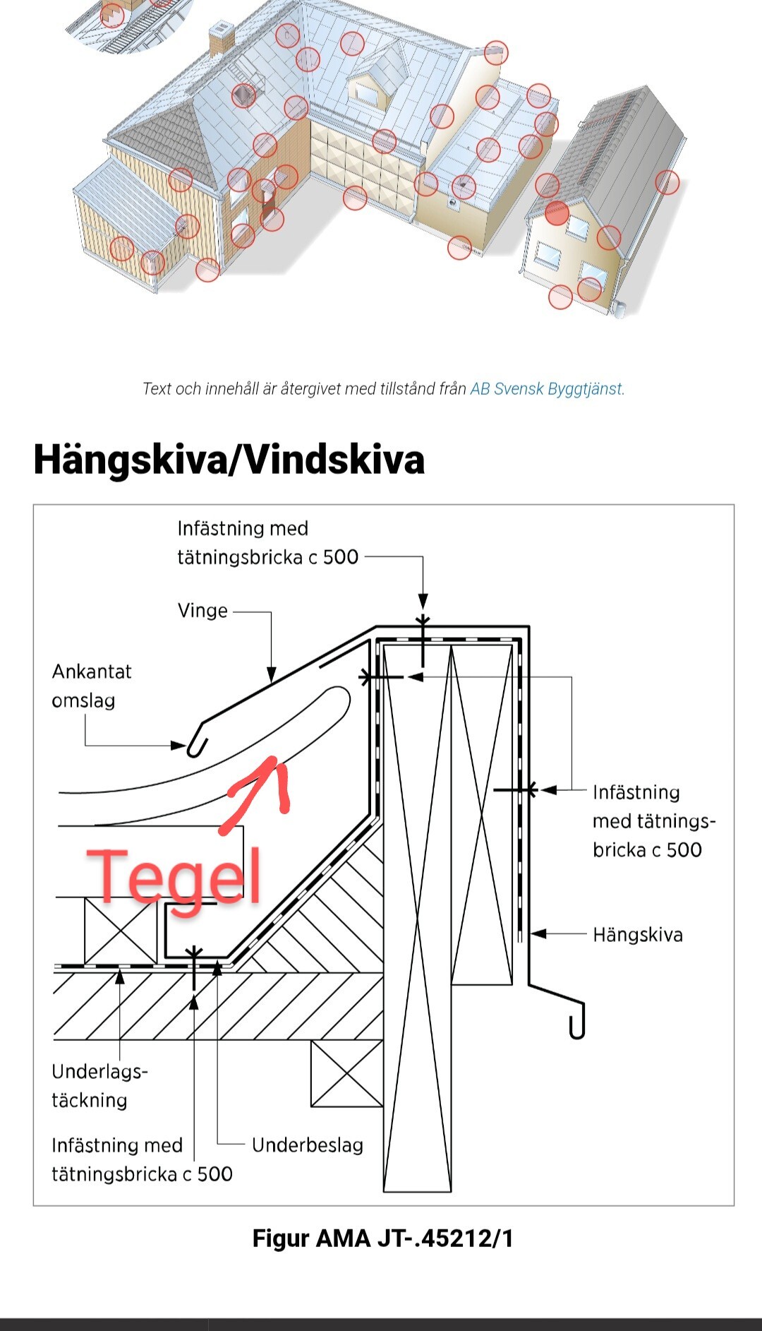

Han bad mig kolla ByggAMA igår. Det skulle bevisa hans rätt. ByggAMA visar mer min avsikt. Mailade tillbaka bilden på ByggAMA som han uppmanade mig att kolla upp.

- Vindskivans fäste och pappen som inte täcker hela vägen ut som visat på bild.

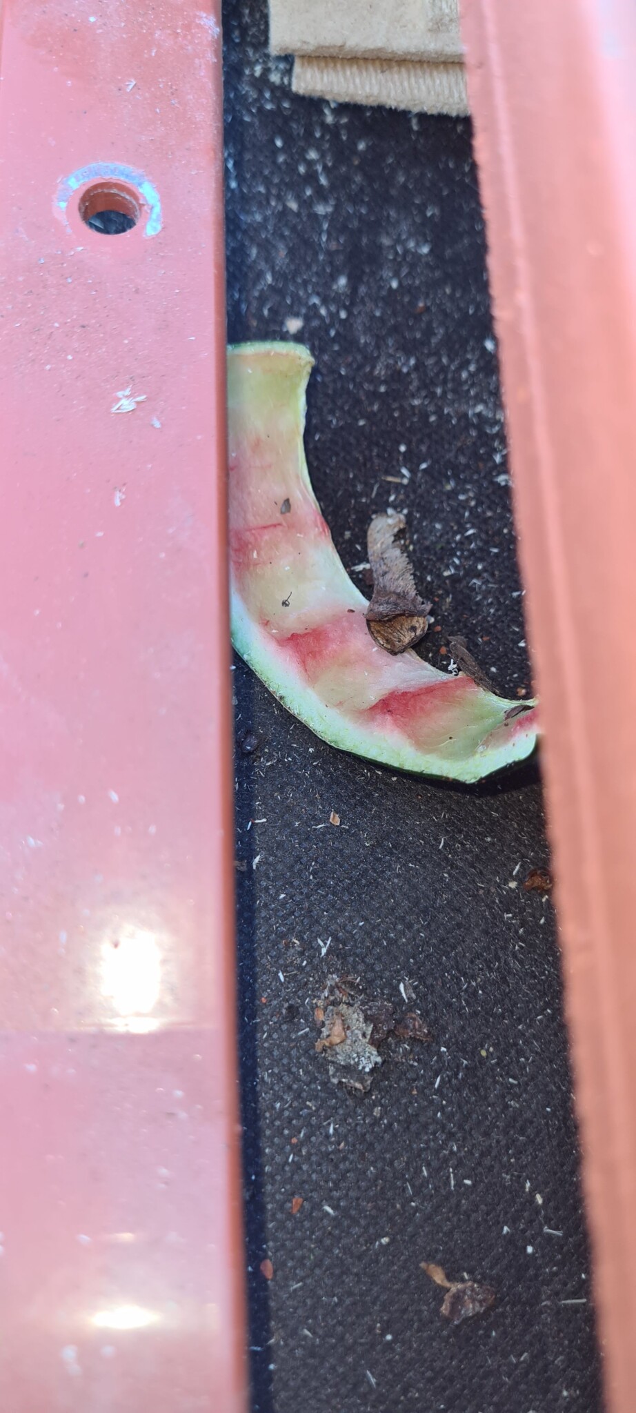

De byggde in matrester, melonskal under takpannorma som jag hittade senare samma dag när ett stack ut mot hängrännam...
