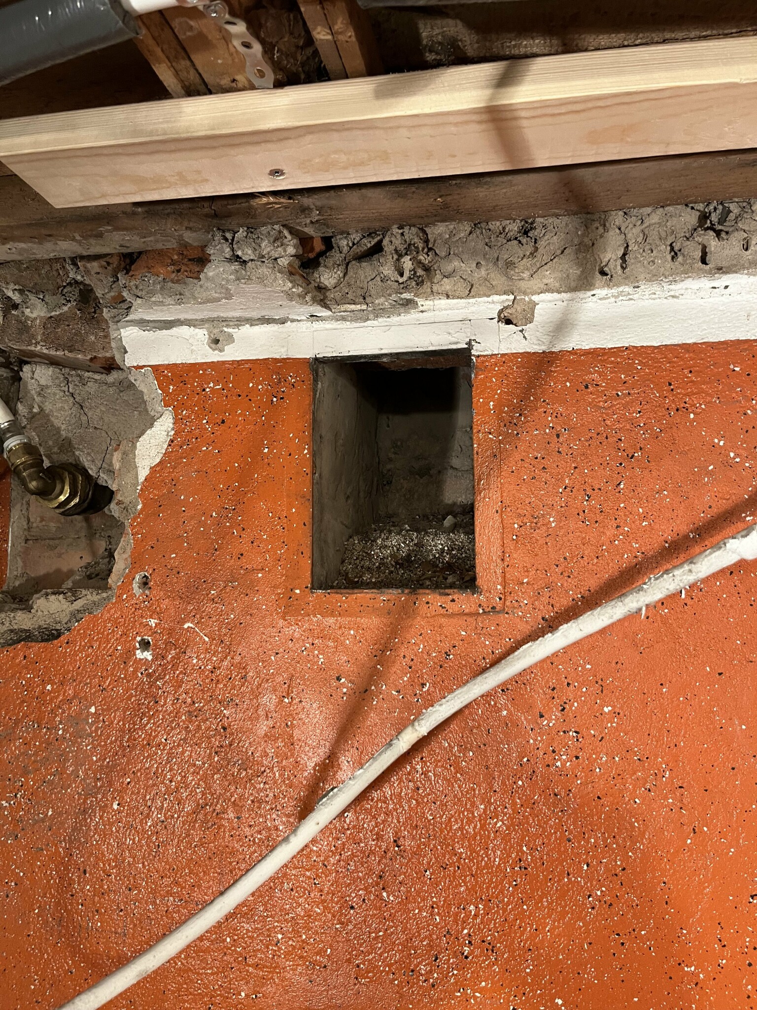

Hus byggt 1926; Jag håller på att bygga tvättstuga och ska installera frånluftsfläkt i en av de gamla skorstenskanalerna.

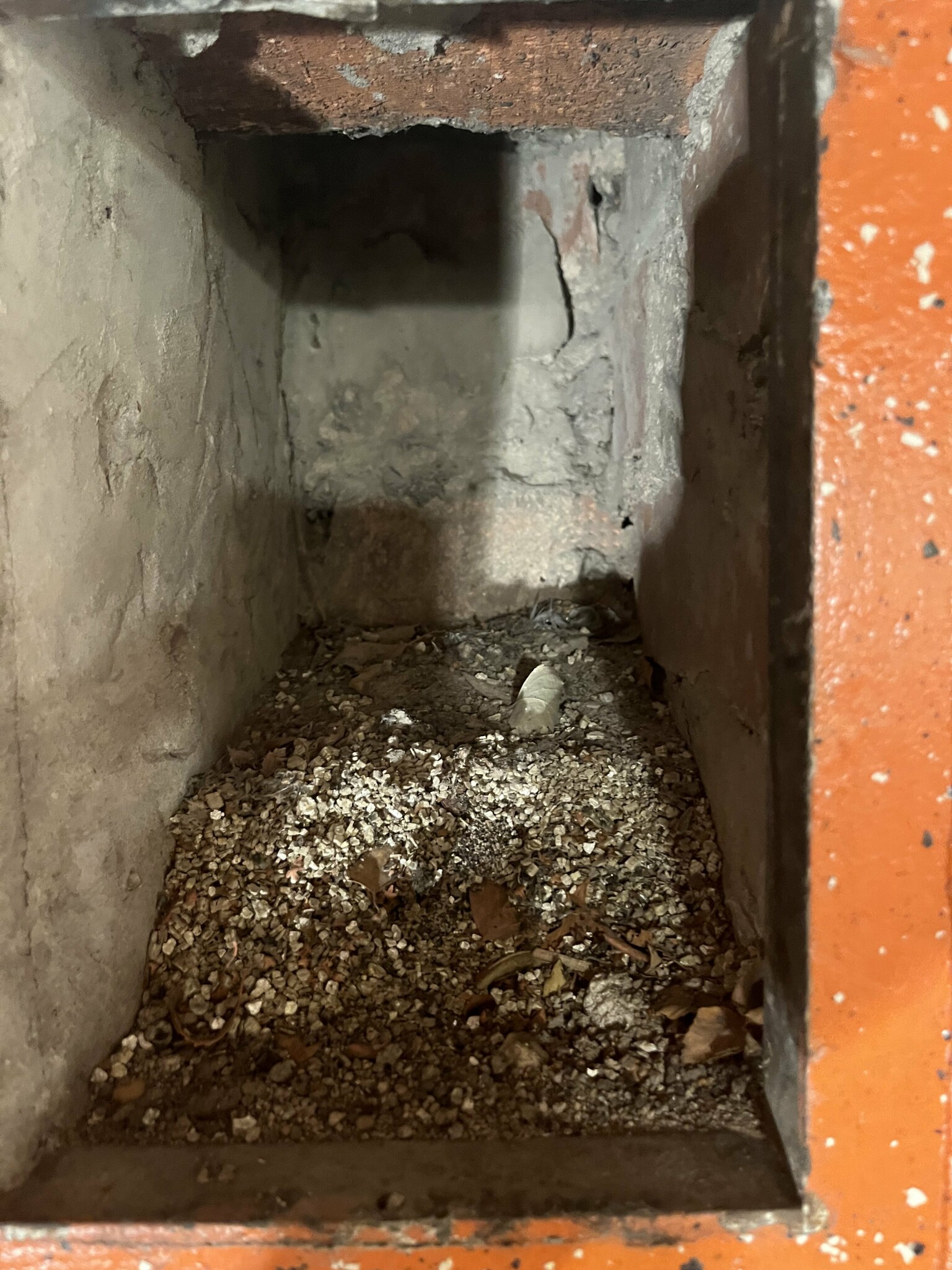

Så jag öppnade upp den gamla ventilen och ser att hela botten är täckt av någon form av skräp. Börjar dammsuga upp det, men blir tveksam. Dessa små korn ser inte ut som vanligt skräp, utan nästan nån form av mini-leca-kulor eller något motsvarande. Funderar på om det är någon form av fuktabsorberande material eller annat viktigt… 🤔
Ska jag låta detta ligga kvar eller avlägsna?

  • Öppnad ventil med skorstenskanal som visar sin inre del, fylld med småkornigt material liknande mini-lecakulor eller skräp, omgiven av tegelväggar.
Det är skräp
andreascarlsson
Svårt att se, men det kan vara skorstensisolering, vermikulit. Det ser ut lite som grå leca. Kan ha hamnat lite i fel kanal.
