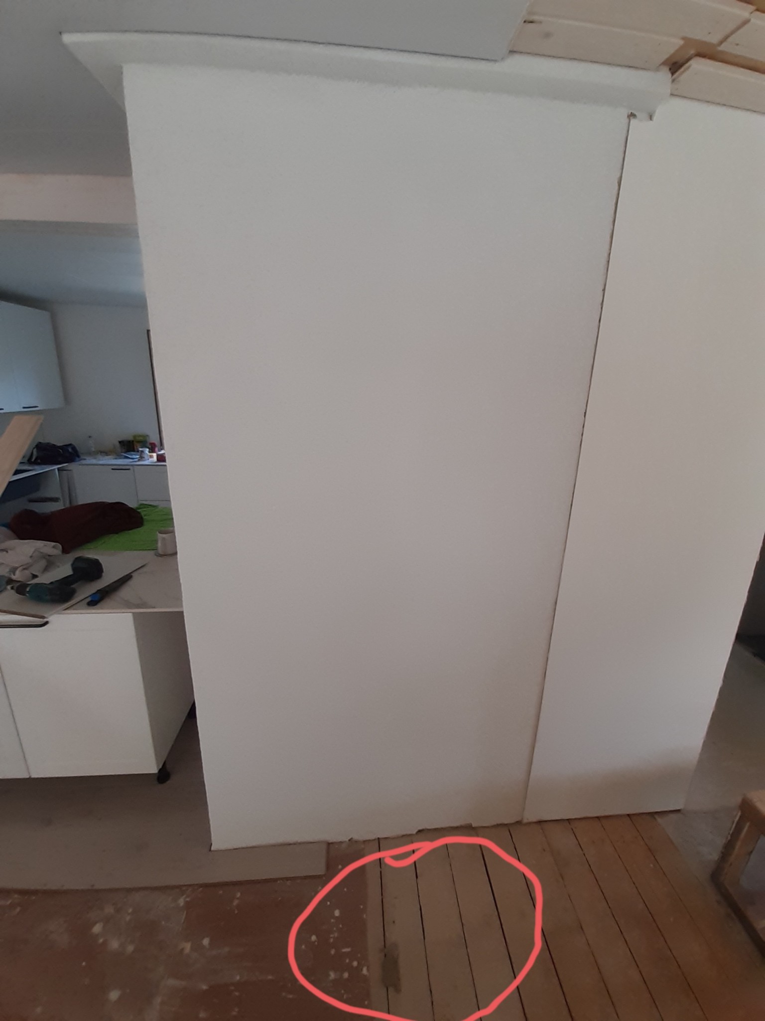

Hej, vi funderar på kamin på mellanvåningen i vårt egnahemshus från 1959. Nån lätt variant på 200-300kg.
Vad behövs göras under den tänkte kaminen för brandsäkerhet och klarar golvet vikten?
Bjälklaget i golvet är byggt med 2x4" och underst en betongkaka på 5-6cm tjocklek. Hela golvet är ungefär 40 cm, isolerat med sågspån och täckt med 1" tjocka plank.
  • Väggsektion med synlig vattenskada på trägolvet markerad med röd cirkel i ett renoveringsprojekt.
