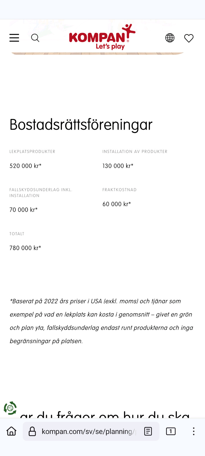

Jag gissar, utifrån att jag tidigare jobbat inom kommunen dock ej specifikt med sånt här, att ni får nog räkna åtminstone runt 200" exkl moms.
Hittade på nätet.
  • Prislista för lekplatsinstallation hos bostadsrättsföreningar, totalt 780 000 kr, inkluderar produkter, installation och frakt enligt 2022 års priser i USA.
Inte lätt att ge ett svar, många faktorer som spelar in....
Jag skulle vilja säga att det bör kosta sisådär 50 - 75 000.
Sen beror det ju lite på hur stora ekarna är, om dom är riktigt stora krävs det ju lite större maskiner kanske.
Men 10 - 15 träd på en lilla ytan så gissar jag på att det inte är några jätteekar...
Sen är ju risken stor att man får lite "storstadstillägg" med, och då kan det nog lätt dra iväg till nästan hur mycket som helst.
