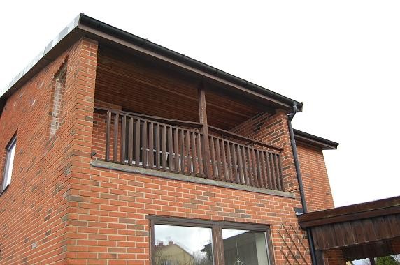

Vi ska också byta ut vårt balkongräcke. Vi vill ha ett med liggande ribbor, men är det "lagligt" med tanke på klätterrisken? Alternativet är väl att sätta plexi innanför, men då ska man kunna rengöra det osv... Lite meckigare. Har man balkongen låst när man inte är där, så bör det gå bra. Bifogar en bild på vår balkong.

Klippte detta ur tekniska beskrivningen från balkongföreningen (någon typ av branchorganisation) sen är väl frågan om det är lag eller rekommendation, dock så lär det bli strul med försäkringar etc om grannen kommer över på fika och deras barn förolyckas pga felaktiga räcken....
I BBR kapitel 8 återfinns de krav som ställs beträffande säkerhet vid användning. Där framgår bl.a. vilka krav
som ställs på balkonger, räcken och inglasningar beträffande skydd mot fall och personsäkerhet.
I kapitel 8:2 slås fast att vid större nivåskillnader och öppningar krävs speciella skyddsanordningar mot
personskador till följd av nedstörtning. I avsnitt 8:2321 fastslås att ifall nivåskillnaden överstiger 0,5 m krävs
ledstång. Balkongräcken skall vara minst 1,1 m höga. Räcken på balkonger skall, upp till en höjd av 0,8 m,
utformas så att de inte medger klättring. Vertikala öppningar skall vara högst 100 mm breda.
Fritt mått i höjdled mellan ett balkongräckes underkant och balkonggolvet skall vara högst 50 mm, såväl
horisontellt som vertikalt. För att barn inte skall kunna fastna med huvudet skall det ovanför en balkongfront
inte finnas horisontella öppningar i intervallet mellan 110 och 230 mm. (BFS 1998:38)
Horisontella profiler skall upp till en höjd av 800 mm vara fasade i minst 45o ifall de sticker ut mer än 10
mm. Då balkongen har en infästning med dragstag, bör dess inte ha mindre lutning än 45o, detta gäller dock
inte inglasningar, som omfattas av kravet på säkerhetsbeslag och spärranordningar enligt BBR 2002, kapitel
8:231.
I de fall en tillgänglighetsanpassning av nivåskillnad mellan inne i lägenheten och ute på balkongen görs,
t.ex. att lägga ett trallgolv på balkongen, kan räckeshöjden behöva ökas i motsvarande grad. Detta för att
klara kravet så att inte klättring medges upp till en höjd av 800 mm och att skyddshöjden blir minst 1100
mm.

Jag vill helst ha liggande stolpar i stål, men det går bort eftersom detta lockar till klättring när vår lilla blir större. Tyvärr, eftersom det är så snyggt. Blir nog glas för oss.
Problemet är att min sambo vill ha överliggare på glaset och det vill inte jag....
