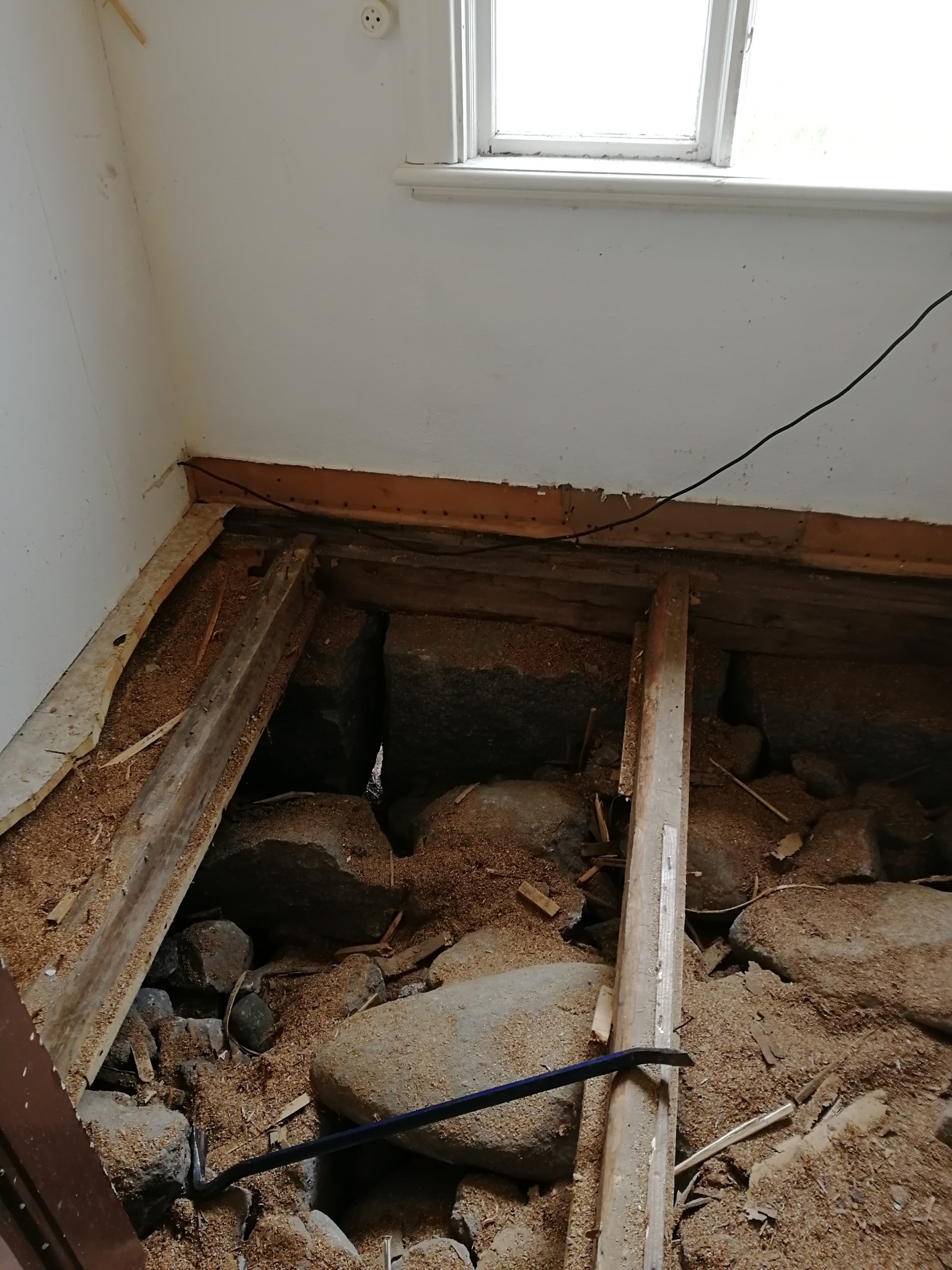

Och vi kunde krypa emellan/under med slangen mellan grundstenarna.... =)Chrissofsweden skrev:
