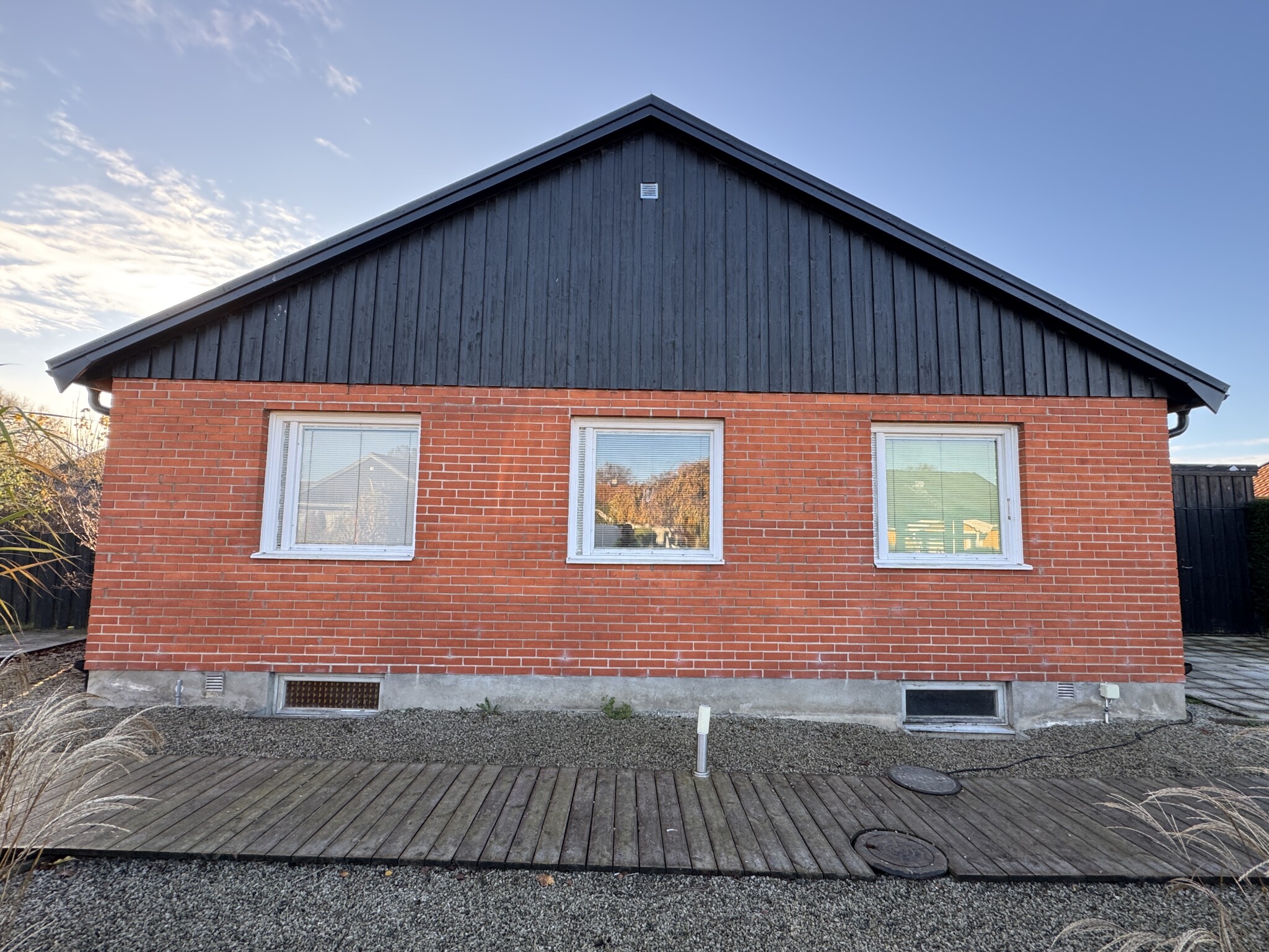

Jag har ett typisk 60-talshus med tegelfasad. På tre fönster hänger teglet och fogen har börjat puttats ut. Jag antar att det är armeringsjärnet som börjat rosta. Jag har skickat ut förfrågningar på jobbet men endast en har svarat. Priset skulle bli ca 25000kr (ink rot, arbete och material) för tre fönster (offerten ej specad än utan detta är bara en första uppskattning) men med murmabalk skulle det bli nästan dubbelt så dyrt.
Jag försöker få tag på fler murare som kan lämna offert men fram tills dess försöker jag bilda mig en uppfattning vad detta jobb kan kosta.
Jag har aldrig murat själv, men jag har heller inte tummen mitt i handen. Är jobbet orimligt att göra själv?

Dom ser inte ut att ha sjunkit det vill säga att balken i sig fungerar, men fogen skjuter ut ovanför balken och där ligger det med största sannolikhet rostig armering som skjuter ut murbruket..Ser inga skador på själva balken..S samkar skrev:

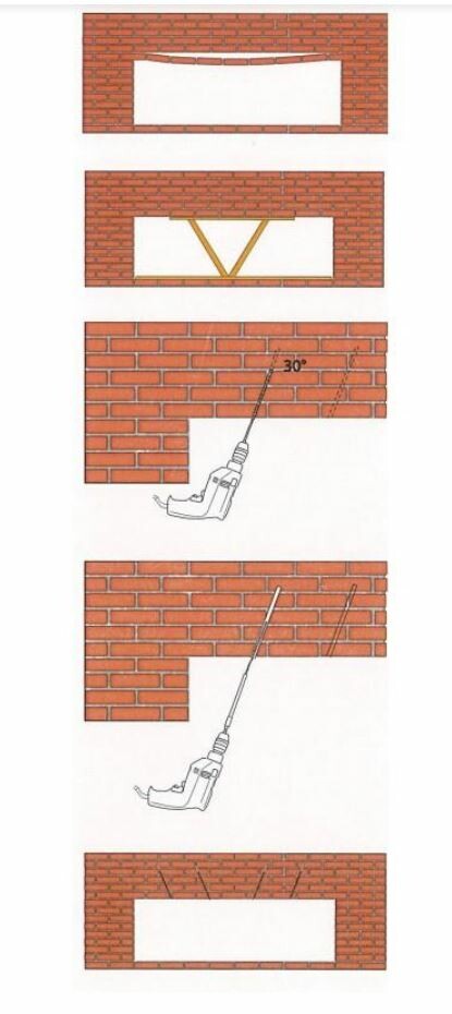

Det går att renovera detta problem genom att bila ut det yttersta järnet i fogen och byta ut det mot ett rostfritt järn som murad in, balken behöver stöttas under renoveringen så att den inte sätter sig..
1. Stötta uppRejäl skrev:Dom ser inte ut att ha sjunkit det vill säga att balken i sig fungerar, men fogen skjuter ut ovanför balken och där ligger det med största sannolikhet rostig armering som skjuter ut murbruket..Ser inga skador på själva balken..
2. Bila ur fogen som är på väg ut
3. Byt ut armeringen mot rostfri
4. Fyll med nytt bruk
5. Låt härda
6. Ta bort stöttor när det härdat
Typ så här då? Vilket bruk kan vara lämpligt? Är det nåt speciellt armeringsjärn eller det räcker med valfritt rostfritt? Hur länge behöver det härda?
Ja täcka fönstret med plast och heltejpa så att ingett blir skadat..S samkar skrev:1. Stötta upp
5. Låt härda
Sedan stötta upp på mitten av balken..
Ja bila ur försiktigt finns speciell fogmejsel till detta..som novis ska du inte bila med vanliga platt eller spetts mejsel för du kommer garanterat skada teglet..
Bila ut ett järn o kolla diametern på den skulle gissa på 8mm armeringsjärn, tänk på att järnen ska gå en bit vid sidan av fönstret ett 1000mm brett fönster brukar vi använda ett 1500mm långt armeringsjärn..
Murbruk B är det med allra största sannolikhet..
Ja stöttorna behöver vara kvar i några veckor..
Tack för infon! Jag ska nog testa ge mig på detta själv. Funkar det att göra på vintern eller är det bättre att vänta till våren? Jag kan nämligen inte påbörja detta förens i november tidigast.Rejäl skrev:Ja täcka fönstret med plast och heltejpa så att ingett blir skadat..
Inte vintern men nu på hösten går det bra, minimum temperatur för murning är +5 grader från att du börjar tills bruket har härdat.S samkar skrev:
Men det går att utföra vintertid med täckning och värme så kallade vinteråtgärder..
Det är bra att ta det så fort som möjligt så inte balken tar skada..
Uppdatering på frågan: Vad kostar det att åtgärda hängande tegel ovan fönster?
I mitt fall så gällde de samtliga fönster på bilden. Firman åtgärdade det genom att bila ur fogen, byta ut det rostiga armeringsjärnet och sedan foga allt igen. Därefter förstärktes konstruktionen genom att skruva in långa skruvar genom tegelstenarna.
Totalt pris som jag har betalat: 31,728kr INK moms och ROT.
Jag fick välja mellan att mura in en murmabalk eller skruva ihop stenarna med en lång skruv.
Grundarbete att byta ut rostiga armeringsjärnet: 23,958kr ink moms och rot.
Murmabalk: Ca 5394kr per fönster ink moms och rot.
Skruvar: Ca 1554kr per fönster ink moms och rot.
Hoppas det hjälper någon!
