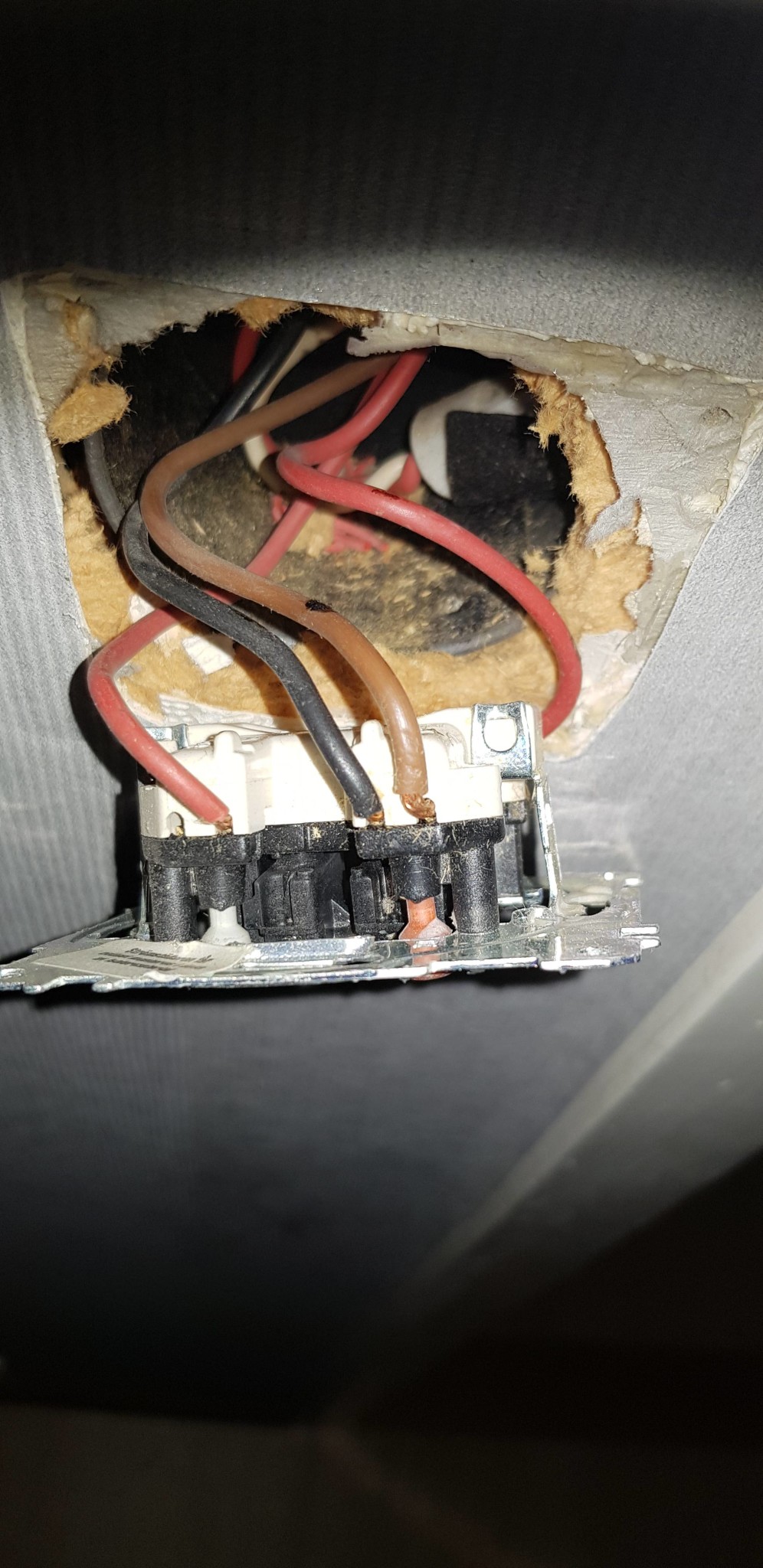

Tänkte koppla in cmr101 från nexa ,ser brun,röd,röd,svart.
Förstår en är nolla,en fas och 2 ledare?
Bör vara så brun,svart är nån av nolla och fas
Och röd är ledare?
Ska köpa mätpenna och kontrollera och sedan koppla ur strömmen.

Kval gissning från en ickeelektriker är att ingen av dessa är nolla. Den brukar vara blå.
Ser ut finnas en vit tråd innanför, kan det vara nollan, finns ett kontaktuttag en bit nedanför brytaren.
Vill helst slippa dra upp cmr101 i taket eller köpa wmr252 när jag ändå har cmr101.
Vad kan det vara jag kikar på då, 2 faser 2 tändtrådar?
Är en trappbrytare som går till taklampa med fläkt.
Man bryter normalt sett aldrig nollan, så strömbrytare har i princip aldrig nolla framdragen. I bland har man tur och den passerar i samma dosa, annars får man dra fram en ny kabel från lämpligt ställe.
Nej kom på det, för mig det går en vit igenom innanför som det ser ut på bilden, och eftersom jag har ett uttag under den stammen kan det stämma.
Ser även wmr252 utgått så är väl tvungen använda cmr101 som kräver n för hantera dimra led.
Vit skulle kunna vara obruten fas till uttaget. Du får lossa uttaget och se och mäta vilka trådar som går dit.
