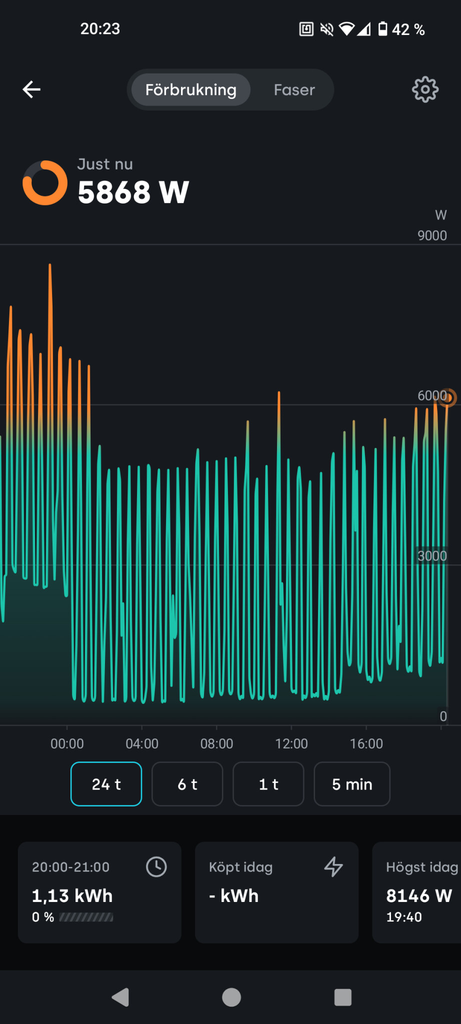

Vi har en Nibe Fighter 1115 på 15 kw kopplad till vår jordvärme med golvvärme. Pump från 2012. Kompressor bytt 2020.
Det här är vår andra vinter på fastigheten så vi kan bara jämföra vår förbrukning md förra året.
Jan 2023: 3961 kWh
Jan 2024: 5369 kWh!
Jag har gått igenom januaris förbrukning dag för dag. Vid olika tider, ibland på dagen men mest över natten med olika antal dagar emellan har förbrukningen rusat från 5-8 kWh per timme till upp till 20 kWh per timme. Den här helgen så har det nästan varit konstant hög förbrukning förutom några timmar här och där.
Displayen med de tre gröna lamporna - den fjärde lampan blinkar grönt.
Vad kan felet vara?

Verkar som att du har en extern elpanna också och om alla tre lampor lyser på den går det åt 15kW utöver pumpen som kanske drar 3-4kW. Testa att dra ned vredet åt vänster på elpannan. Kolla köldbärare, in och ut temp i Nibens meny ev rengöra filtret, se till att kompressorn går hela och de negativa gradminuterna ökar (mer minus) ,hela tiden innan den externa pannan stöttar. Kompressor tiden bör öka närmare 24 timmar per dygn innan elpannan stöttar.

De tre ville inte slockna först. Har hittat allt utom filtret, får leta lite till. får se vad som hänt imorgon kväll. Tack för tipsen!G OMathson skrev:Verkar som att du har en extern elpanna också och om alla tre lampor lyser på den går det åt 15kW utöver pumpen som kanske drar 3-4kW. Testa att dra ned vredet åt vänster på elpannan. Kolla köldbärare, in och ut temp i Nibens meny ev rengöra filtret, se till att kompressorn går hela och de negativa gradminuterna ökar (mer minus) ,hela tiden innan den externa pannan stöttar. Kompressor tiden bör öka närmare 24 timmar per dygn innan elpannan stöttar.
Denna vp såldes utan elpatron så ville man ha någon så fick man montera in en i anvisad plats i vp eller sätta en extern elpatron eller ex oljepanna etc. Frågan är om denna elpatron styrs från vp så då går den förmodligen då vp vill att den ska gå. Verkar ju vara en stor gård då vp 15w + 15kw elpatron verkar båda gå.. å då sticker ju kwh iväg. Stänger man eller dra ner vp så blir det förmodligen kallare inne
Okay, intressant. Det är en hyresfastighet med två små radhus. Byggdes av kommunen 1988. De tre röda lamporna på el-pannan lyser ständigt även om man vrider ner knappen till noll. Det klickar vid något läge (antar att det är termostaten). Grejen är att det händer plötsligt. Bara v 2 var det riktigt onormalt, sedan lugnade det ner sig utom ett par dagar. Det har heller inte haft med utetemp att göra. Vi har haft ner till -33 och det rusade inte då. Idag har det legat runt 10-12 och varit extra hög. Ska försöka ta reda på hur elpatronen styrs. Tack för ditt svar!V Vector skrev:Denna vp såldes utan elpatron så ville man ha någon så fick man montera in en i anvisad plats i vp eller sätta en extern elpatron eller ex oljepanna etc. Frågan är om denna elpatron styrs från vp så då går den förmodligen då vp vill att den ska gå. Verkar ju vara en stor gård då vp 15w + 15kw elpatron verkar båda gå.. å då sticker ju kwh iväg. Stänger man eller dra ner vp så blir det förmodligen kallare inne
