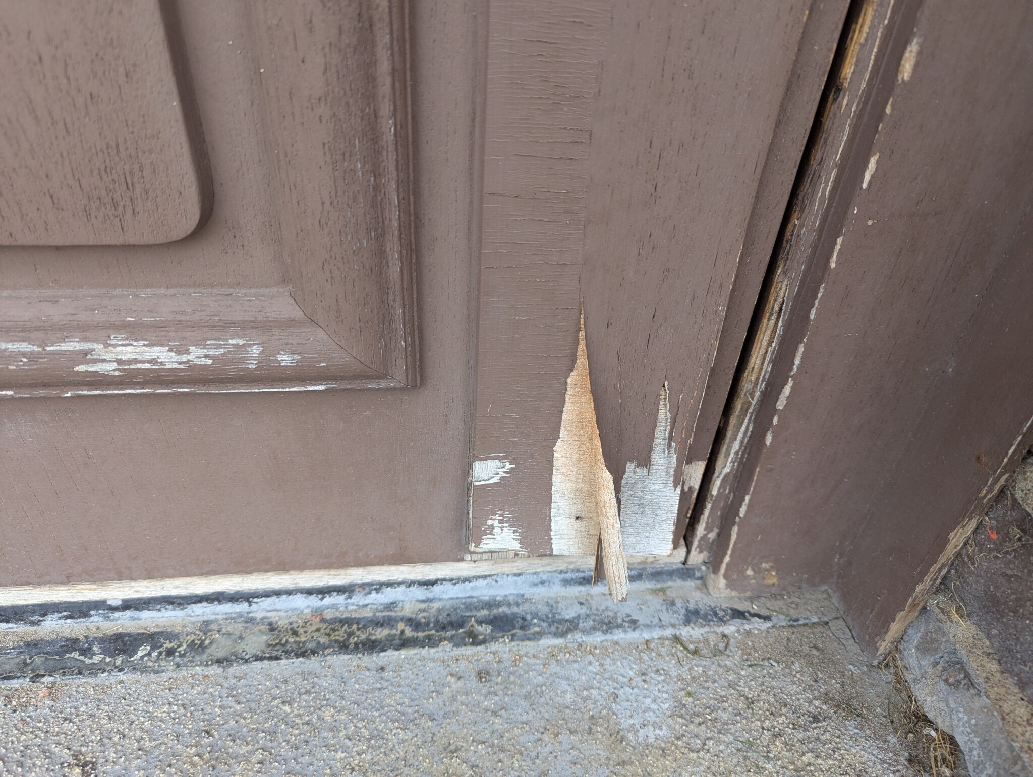

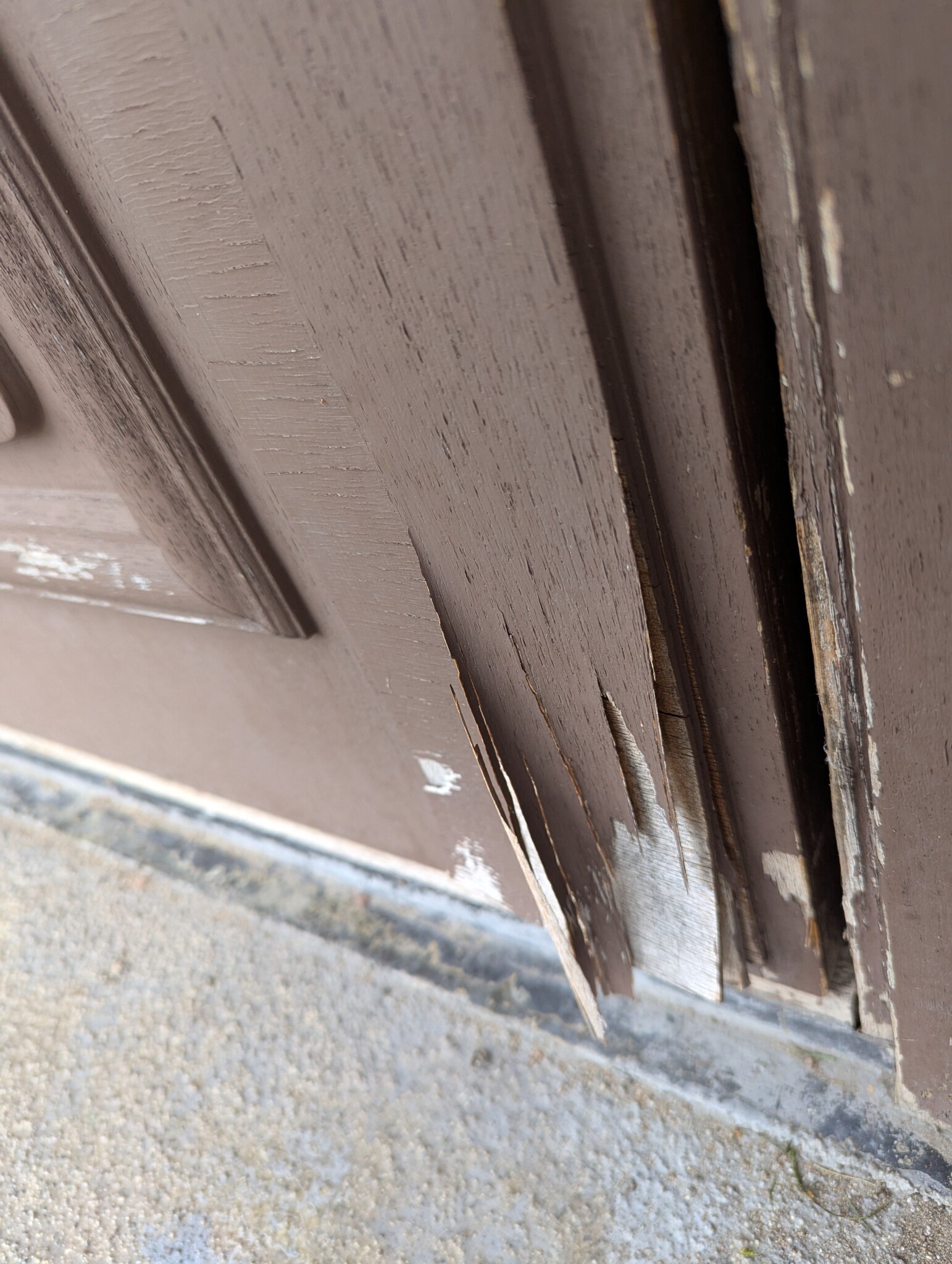

Först och främst måste jag tacka er alla här. Helt galet hur mycket man lär sig! Men just detta hittar jag inget svar på så då får jag ta hjälp av er alla.
Har köpt ett hus i vintras och planen just nu är att fixa det som måste fixas och sen bo in oss ordentligt och lägga lite kärlek här och där det behövs. Och själva ytterdörren är en sån sak som egentligen inte måste fixas, men den behöver definitivt få lite kärlek för att man ska slippa byta den sen. Insidan är hur fin som helst, men av någon anledning har man klenat på en matt, tråkig brun färg på utsidan och nu har en del av trät bli rymningsbenäget så hade velat renovera utsidan istället för att byta hela dörren. Men vad kan jag använda istället för det som sitter just nu för att behålla samma stil på hela dörren? Är det plywood som gäller?
Det är lite svårt att säga exakt hur dörren är uppbyggd på dina bilder (saknar en helhetsbild) men på det vi ser så tycker jag det ser ut som om det är en kryssfanér(plywood) på hela dörren och sen påspikade/limmade dekorlister.
Den som har börjat spricka upp och "är på rymmen" är defintivt en bit kryssfanér där limmet släppt pga dåligt underhåll.
Jag skulle skrapa av färgen och byta de bitar som är dåliga och sen måla om den.

Hej,T Testarn skrev:Det är lite svårt att säga exakt hur dörren är uppbyggd på dina bilder (saknar en helhetsbild) men på det vi ser så tycker jag det ser ut som om det är en kryssfanér(plywood) på hela dörren och sen påspikade/limmade dekorlister.
Tusen tack för det otroligt snabba svaret! Då var min tanke rätt. Och jag tror du har rätt ang påspikade dekorlister, kommer ju få veta det säkert när jag börjar ta bort färgen, men det ser så ut.
