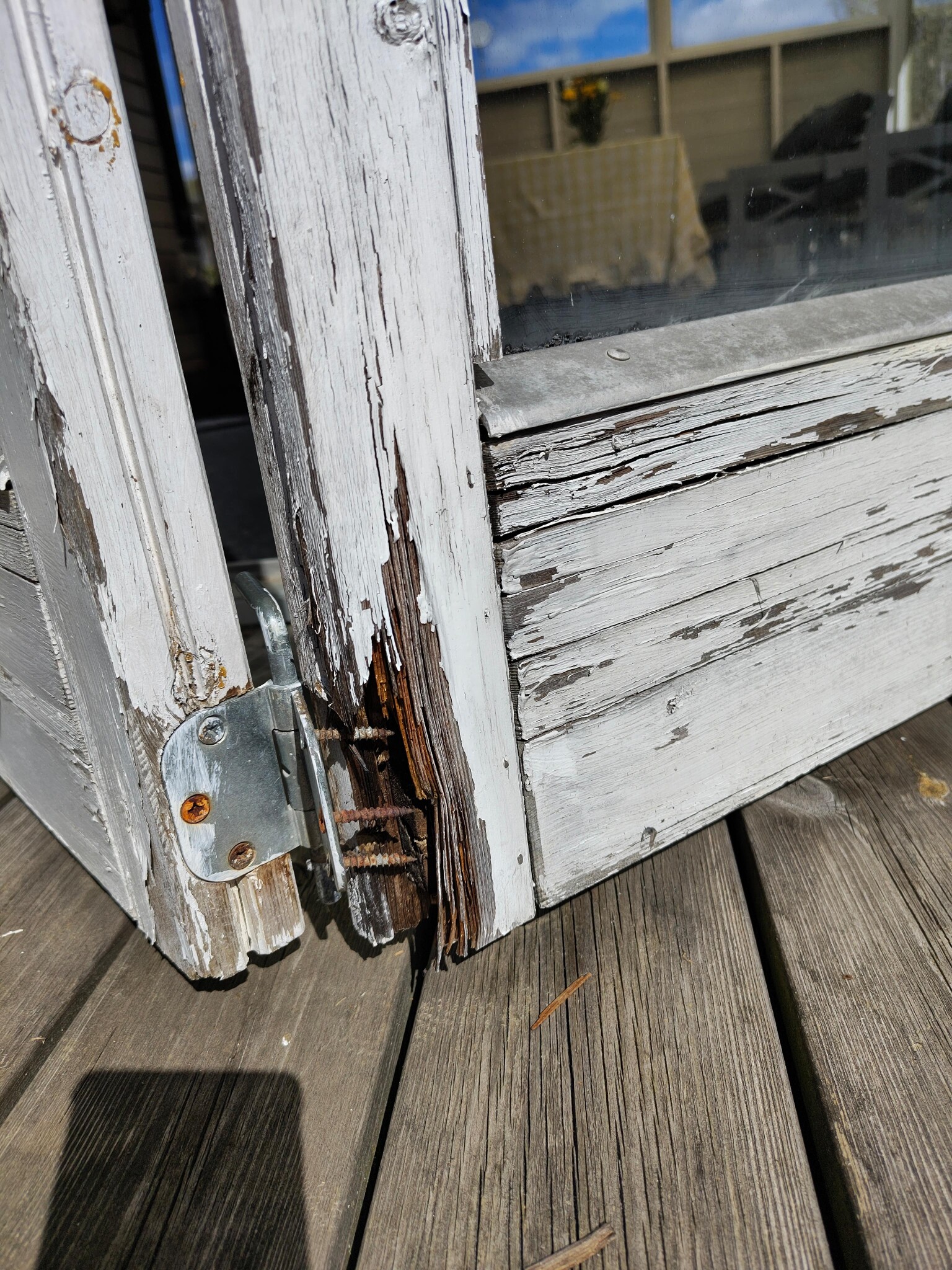

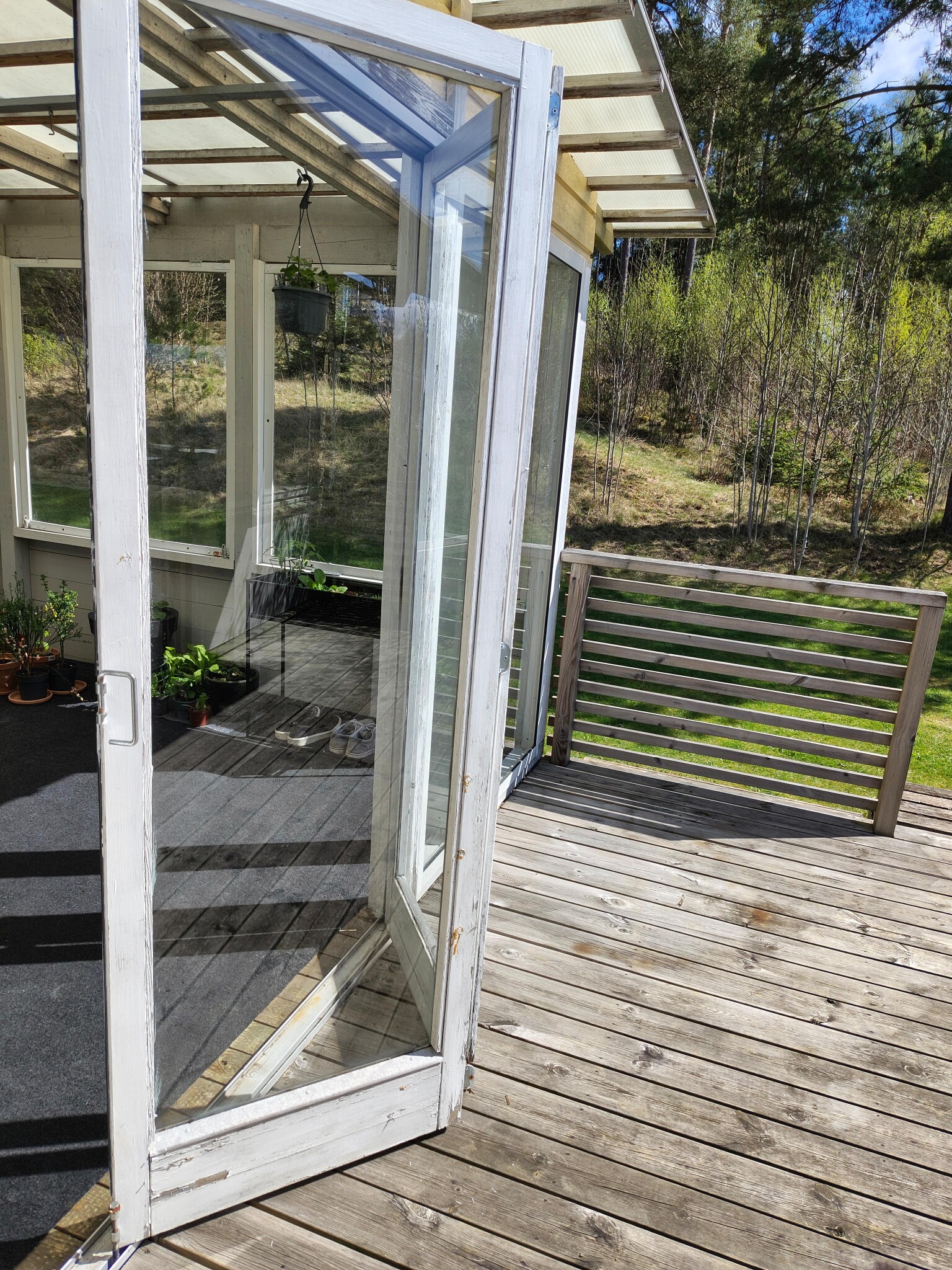

Kan man laga detta utan att byta hela dörren?
Om det går, vilka alternativ finns det?
  • En gammal trädörr med avflagnad färg och skadad trä runt gångjärnet på ett altangolv.
  • Trasig altandörr, öppen med skador på träram, visar uteplats med trädäck och omgivande natur.
Ja man får ju lägga in friskt virke i det som är ruttet. Det bör ju dock göras på ett noggrant sätt så allting hänger ihop på ett stabilt sätt. Lär ju skarvas på ett starkt sätt och limmas .
