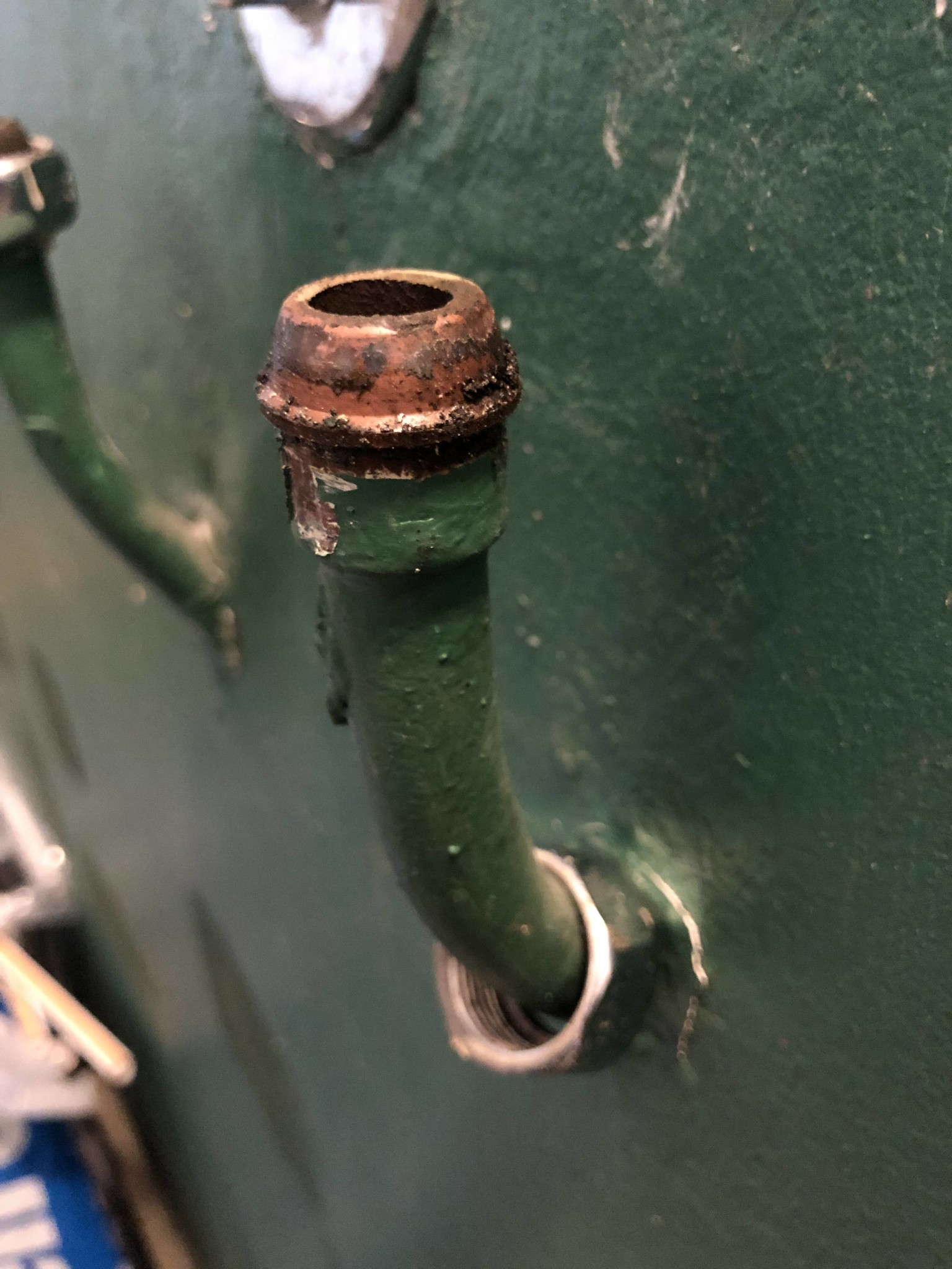

Tar bort en blandare i mitt hus från -59, för att koppla vidare rören med andra moderna kopplingar. Men det verkar sitta en slags klämringskoppling på 20 mm.
Klämringskopplingar för 22 mm blir ju för stort, och vanliga G20-kopplingar blir väl inte täta?
Jag läste om securex-kopplingar som var vanliga på 50-60-talet och som det ska finnas adaptrar till, men jag tycker inte riktigt min koppling ser ut som de bilder jag sett på securex.
Någon idé om vad jag kan koppla på?

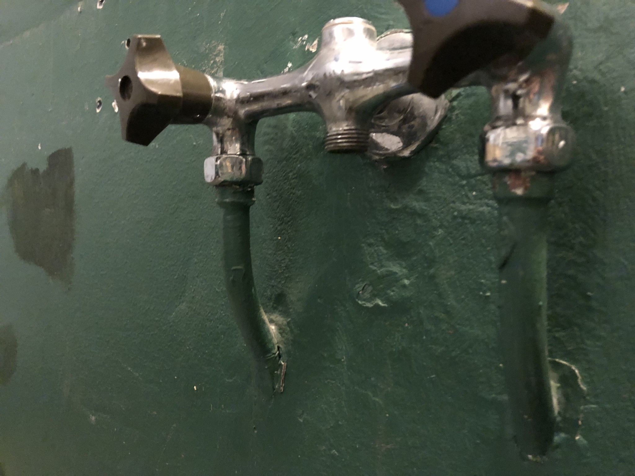

Blandaren satt rakt på där antar jag? Ser ut som m26 union
Ja blandaren satt direkt på, såhär:

Tack, M26 till G15 gjorde susen!
