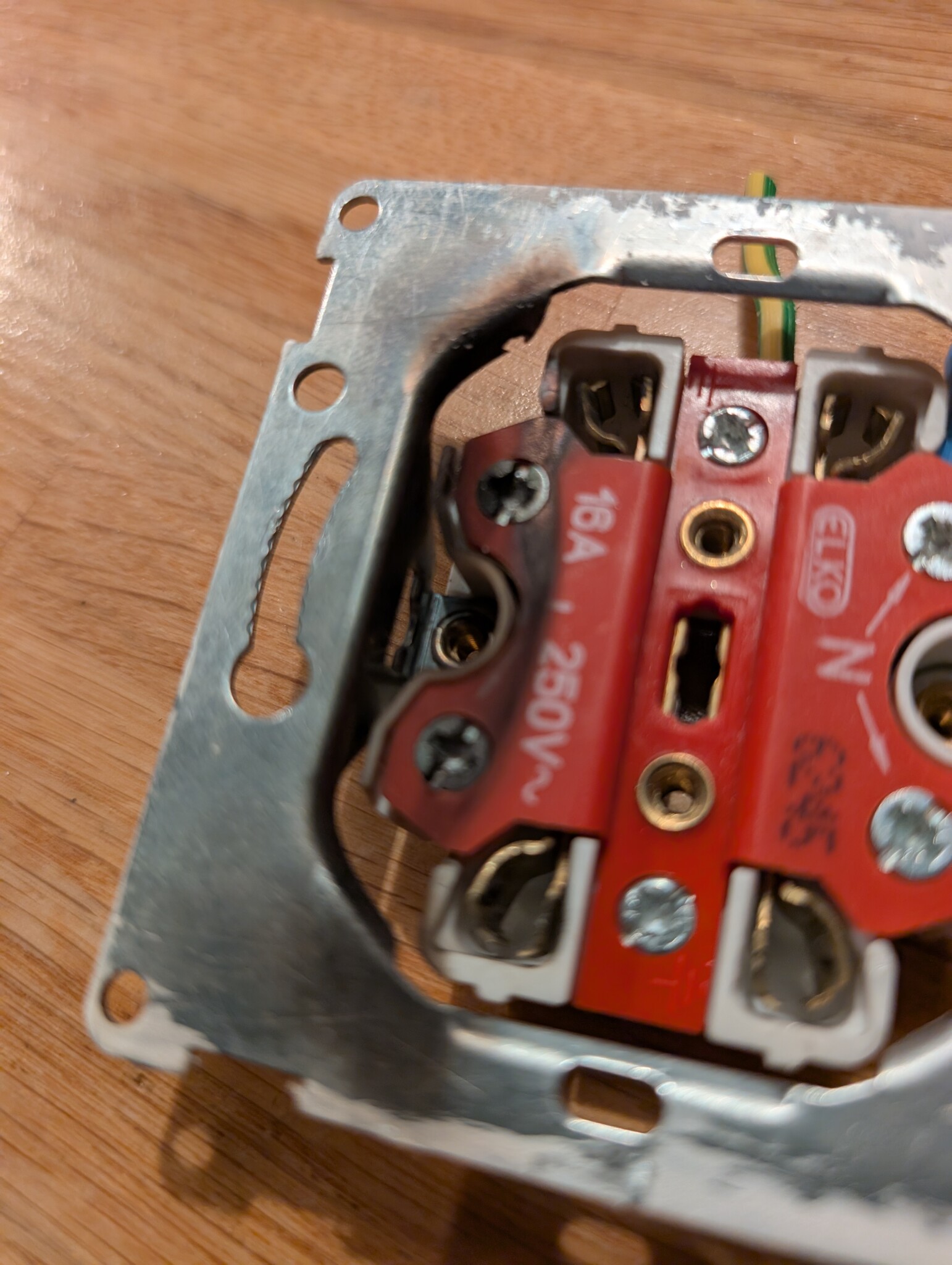

Har en grupp med dotterns rum, lite takbelysning och två uttag. Ingenting ändrat eller inkopplat vad jag vet.
Hantverkare var här idag när jag inte var hemma, vet inte om de kört någon maskin på det uttaget.
Nu på kvällen löser jordfel och säkringen för den gruppen löser ut. Eftersom ingenting är inkopplat på det uttaget funderade jag inte mer på det utan drog ut det som var kopplat på de andra uttagen och återställde jordfel. Drog tillbaka säkringen och den löser efter 10 sekunder. Går en runda till och kollar om jag missat att koppla ur något, hittar en dator laddare i ett annat uttag. Drar ut den och slår på strömmen igen. Samma sak. 10 sekunder och säkringen och jordfel löser.

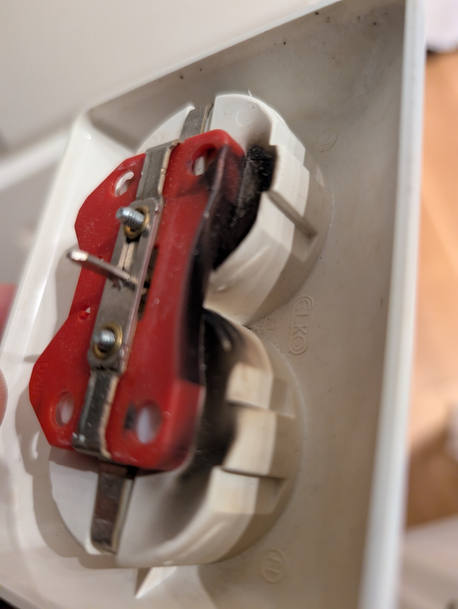

Går upp till dotterns rum och känner en svag bränd lukt från ett uttag som inte haft något inkopplat. Bryter strömmen och öppnar. Det ser ut som på bilden. Klippte av det och satte wago nu på kvällen så vi har el. Inga kardeler ligger fel, kablarna ser okej ut. Vad tror ni har hänt?
  • Närbild av ett eluttag med brända märken och svart beläggning runt kontakten som visar tecken på överhettning eller kortslutning.
  • Bränt eluttag med metallram och elkablar synliga, märkning "ELKO" och värdena "16A" och "250V" på röd plast.

Låter som överslag mellan fas och jord då du säger att jordfelsbrytaren löst ut. Det blir då god kontakt mellan dessa som ger en hög ström och dina skydd löser ut som de ska.

Är det säkringen eller jordfelsbrytaren som löser ut eller är det båda?
Båda. Det var en rätt ljudlig smäll i proppskåpet när det löser ut.
