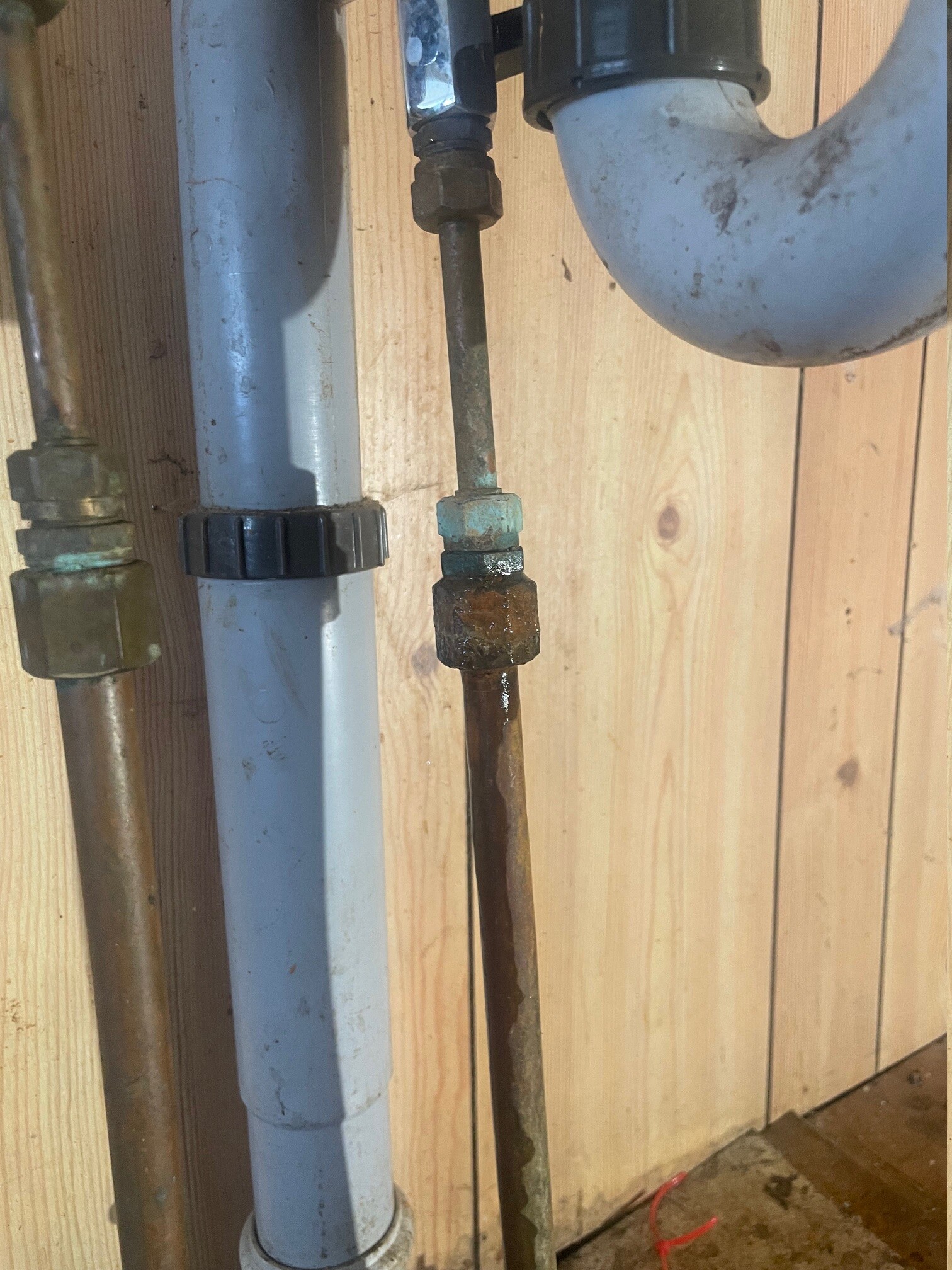

Har problem med en läckande rörkoppling (övergång 15mm-10mm) och då jag inte har erfarenhet om detta tänkte jag rådfråga forumet innan jag ställer till det värre i semestertid.
Jag har redan försökt dra åt så pass mycket jag vågar vilket fortfarande är ganska löst
Plan 1 är att lossa på det nedre röret inspektera klämring och rör så att det ser ok ut. Klatta på lite locherpasta på klämringen och försöka igen. Denna manöver borde väl inte kunna göra situationen värre ändå?
Plan 2 är att byta hela kopplingen som ser ganska korriderad ut. Innebär detta att jag måste göra om klämkopplingarna på båda sidor dvs både 15-sidan och 10-sidan? Det är redan på gränsen att röret räcker till slangen på blandaren.

Punkt ett är att du är säker på hur du stänger av vattnet till köket. Då kan du lämna det avstängt om åtgärden misslyckas.
Plan 1 kan fungera. Eller det kan bli värre. Värt ett försök eftersom det ändå måste bytas om det inte går att få det tätt.
Plan 2 har stora förutsättningar att fungera. Den övre klämringskopplingen kanske går att återanvända. Men du behöver förstås en ny klämring. Den undre klämringskopplingen ser ju inte så frisk ut. Men ibland går det att borsta bort allt löst och få den att hålla tätt. Om läckan skulle bero på att något rör är deformerat kan du eventuellt få det tätt genom att korta det tjockare röret, byta det tunnare och montera i de gamla kopplingarna med nya klämringar.

Förmodligen saknas stödhylsa i det övre röret så destå mer du drar åt destå mer deformeras röret och det kommer läcka mer. Jag skulle bytt ut hela biten upp till avstängaren så kan du också göra den längre så slangarna inte är så sträckta. Var också säker på att det undre röret är 15mm och inte 16 och man bör inte blanda klämringskopplingar av olika fabrikat då inte alla passar utan byta.
Ska även tilläggas att dom undre muttrarna ser ut att vara 16mm Securex, där finns ingen traditionell klämring. Utan röret är uppkragat. I dessa äldre muttrar (50-tal!) så sitter det Vatette-övergångar. Dessutom verkar dessa vara något fel med då man ser förminskingarna? sticka upp i ovankant!K Karl_Banan skrev:
Jag skulle kapa bort allt det gamla och börja om från början med två nya kulventiler för 16 rör och sen bygga vidare uppåt.

Den nedre kopplingen är nog av den typen där röret är konat och alltså inte har klämring. Med tanke på att det är gott om rör så skulle jag nog kapa röret och sen sätta dit nyare delar hela vägen upp. Det är dock antagligen 16mm rör därnere.
Har mätt röret till 15mm med skjutmått så det är jag säker på men som ni säger ser det nedre ut att vara koniskt vid kopplingen. Det lutar nog åt att jag testar att gör om det hela från början. 😱

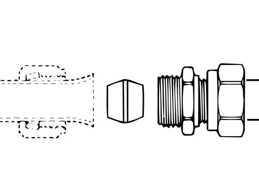

Tänker att jag gör övergången från 15mm-rör med en kulventil till 12mm-rör och sedan avslutar med G10 rak utvändig gänga (Där blandaren ska koppas in)
Stödhylsa på 15mm röret (För det är väl mjukt?) men inte det nya "hårda" 12mm röret. Locherpasta så att allting känns bra 😀

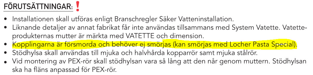

Sen ska man tillägga att inte alla klämringskopplingar får smörjas med locherpasta.
Vatette är dock en av dom tillverkarna som dokumenterat tillåter det. 👍
Även fast Vatette är försmorda från fabrik.
https://www.vatette.se/fileadmin/up...ountings/633257_Vatette_Klamringskoppling.pdf

Jobbet är gjort och det är i alla fall tätt just nu.
Jag har mätt röret till 15mm på på många ställen (kanske upp mot 15.3 på nåt enstaka ställe). Jag blev själv osäker då det var ett meck att få muttern till klämkopplingen igenom röret utan att fastna. Röret verkade för övrigt ha en godstjocklek på 1.7mm och jag hittar inte information om vad detta är för rör någonstans. Efter att ha öppnat upp golvet lite mer ser jag att det är prisolrör då plast-isoleringen finns kvar längre ner.
Rören fortsätter i krypgrunden med ytterligare klämkopplingar vilket ger mig lite kalla fötter då jag redan råkat "rucka" på en annan koppling så den börjar dropp-läcka. Usch!
