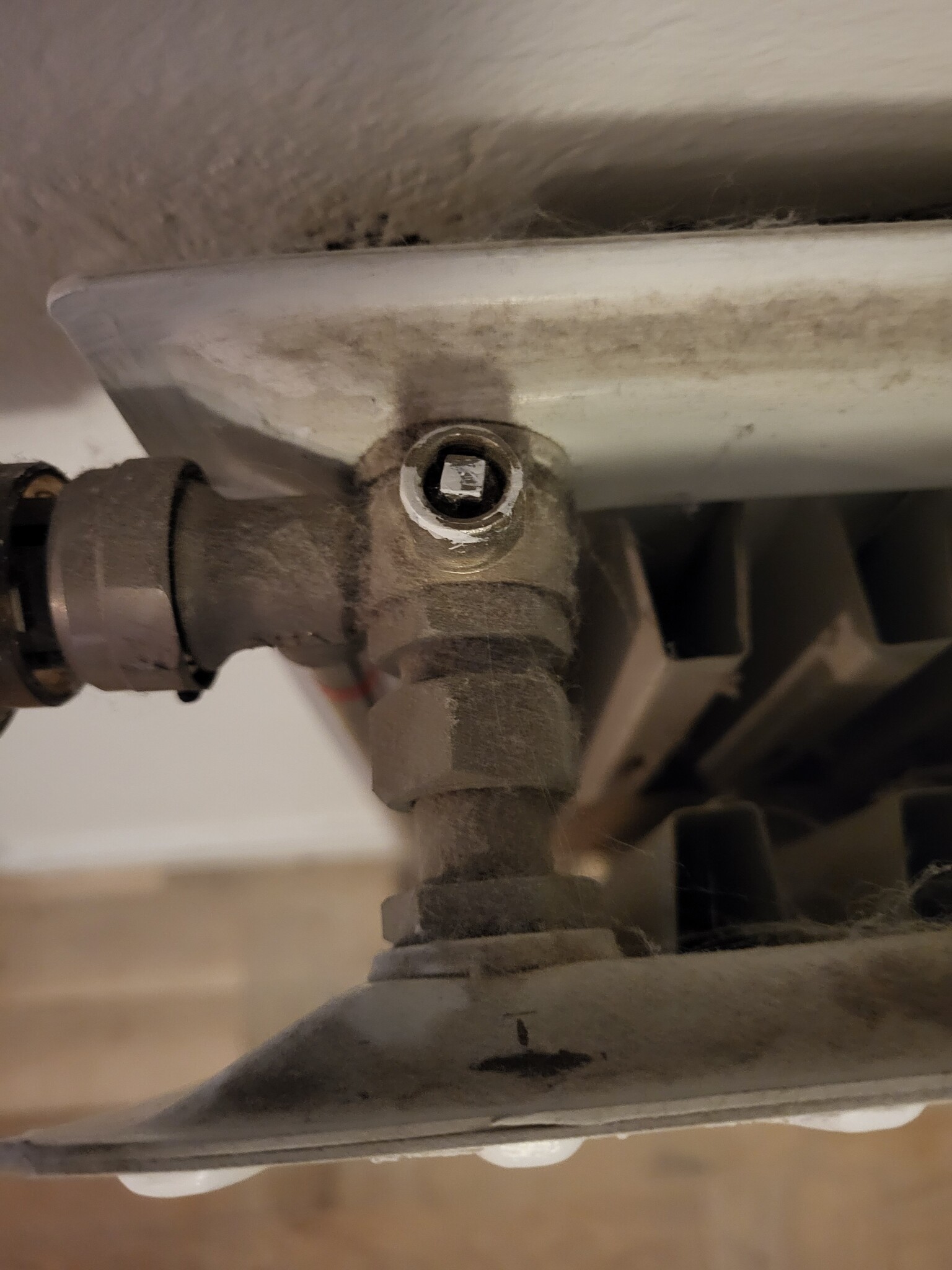

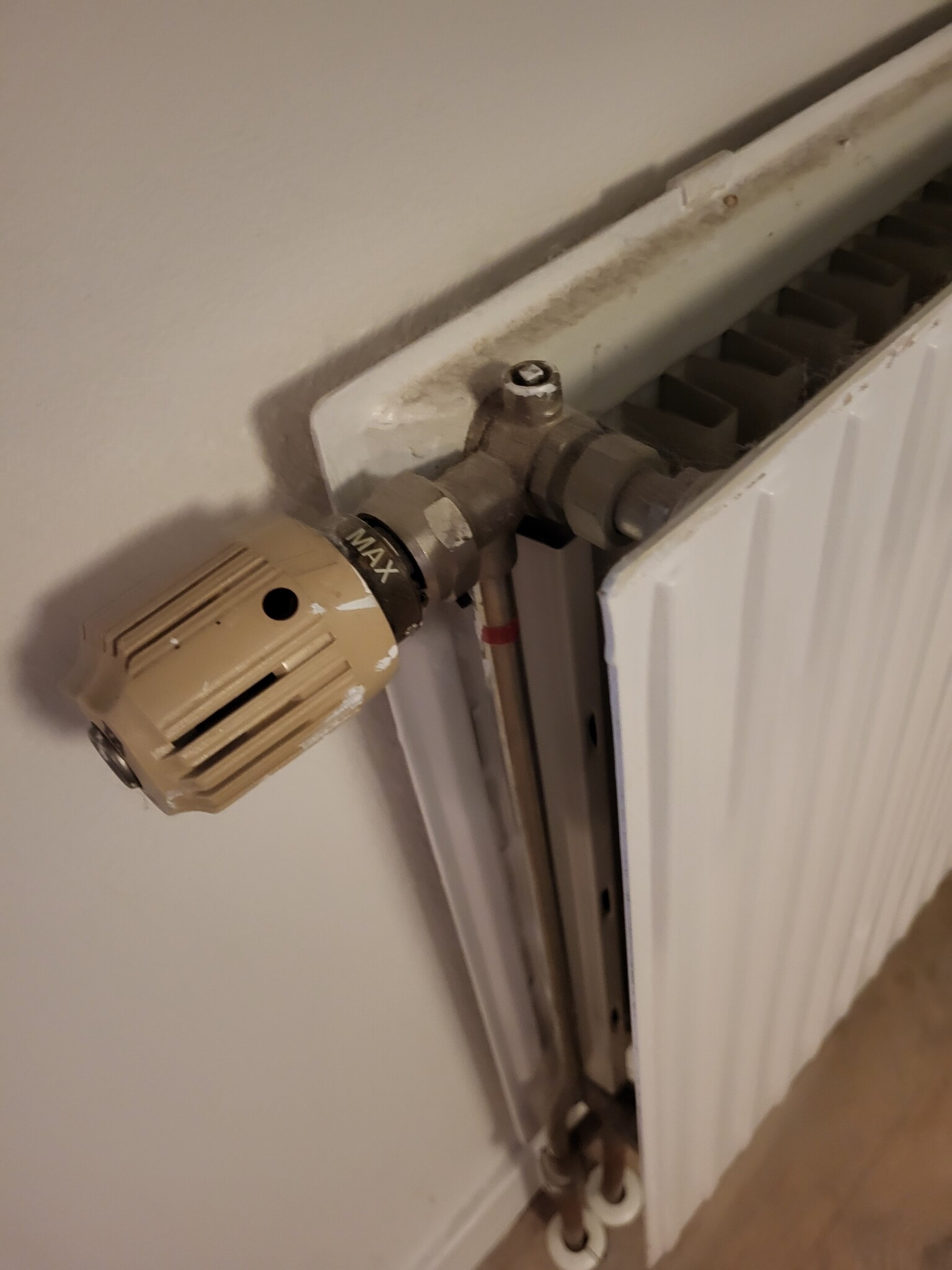

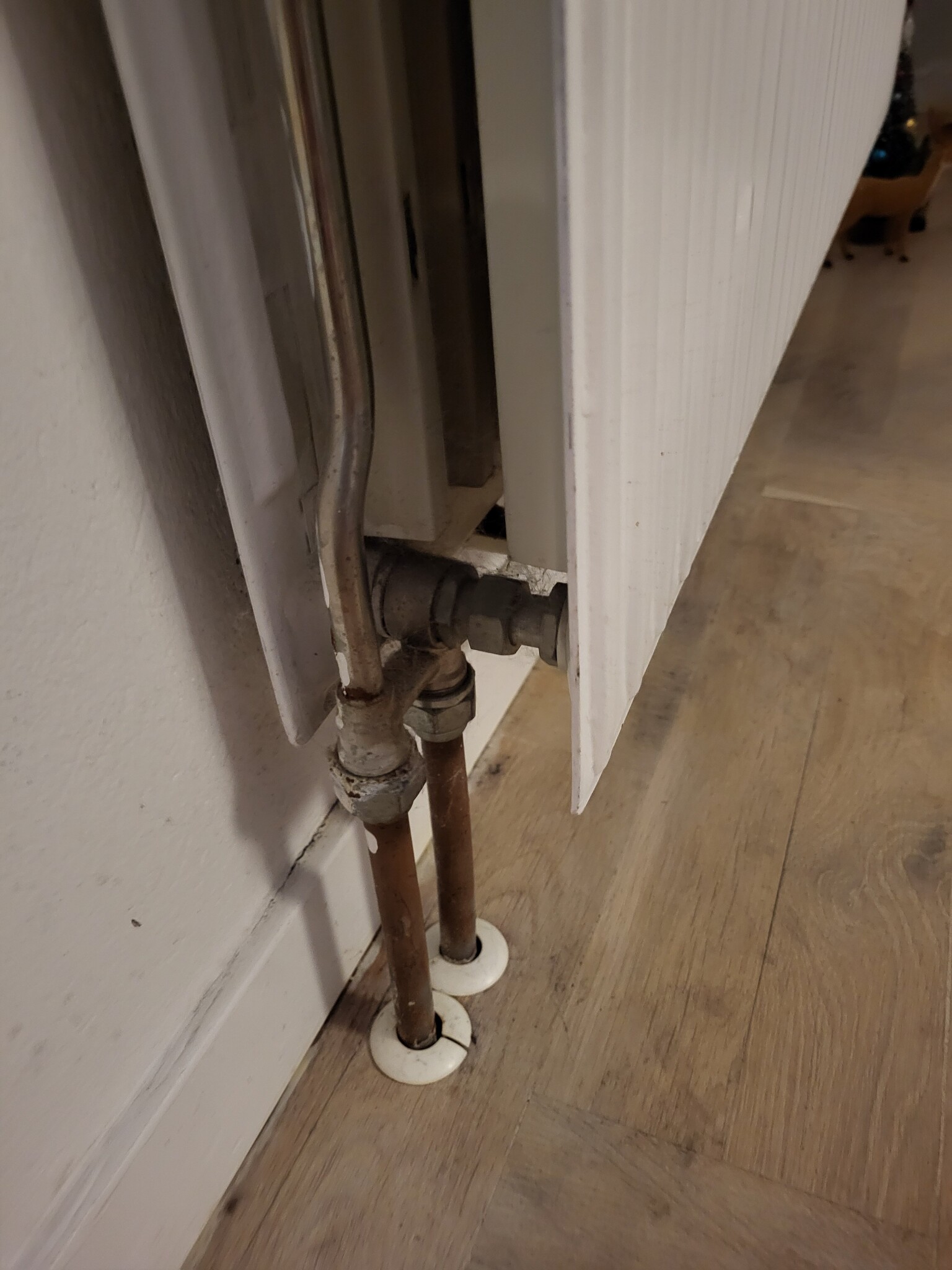

Jag behöver akut stänga vattnet till denna radiator (utan att stänga hela systemet) eftersom den läcker. Hur gör jag? Det verkar inte vara lilla kvadratiska vredet på toppen.

Det går tyvärr inte att stänga enbart den radiatorn.
Dessutom, om det är en röd markering jag ser på röret, så är det ett ett-rörssystem. Då måste du släppa trycket, ev tappa ner, samt bygla anslutningarna om du ska ta bort radiatorn, ifall det finns fler radiatorer på samma slinga.

Attans. Får bli VVS jour då.
