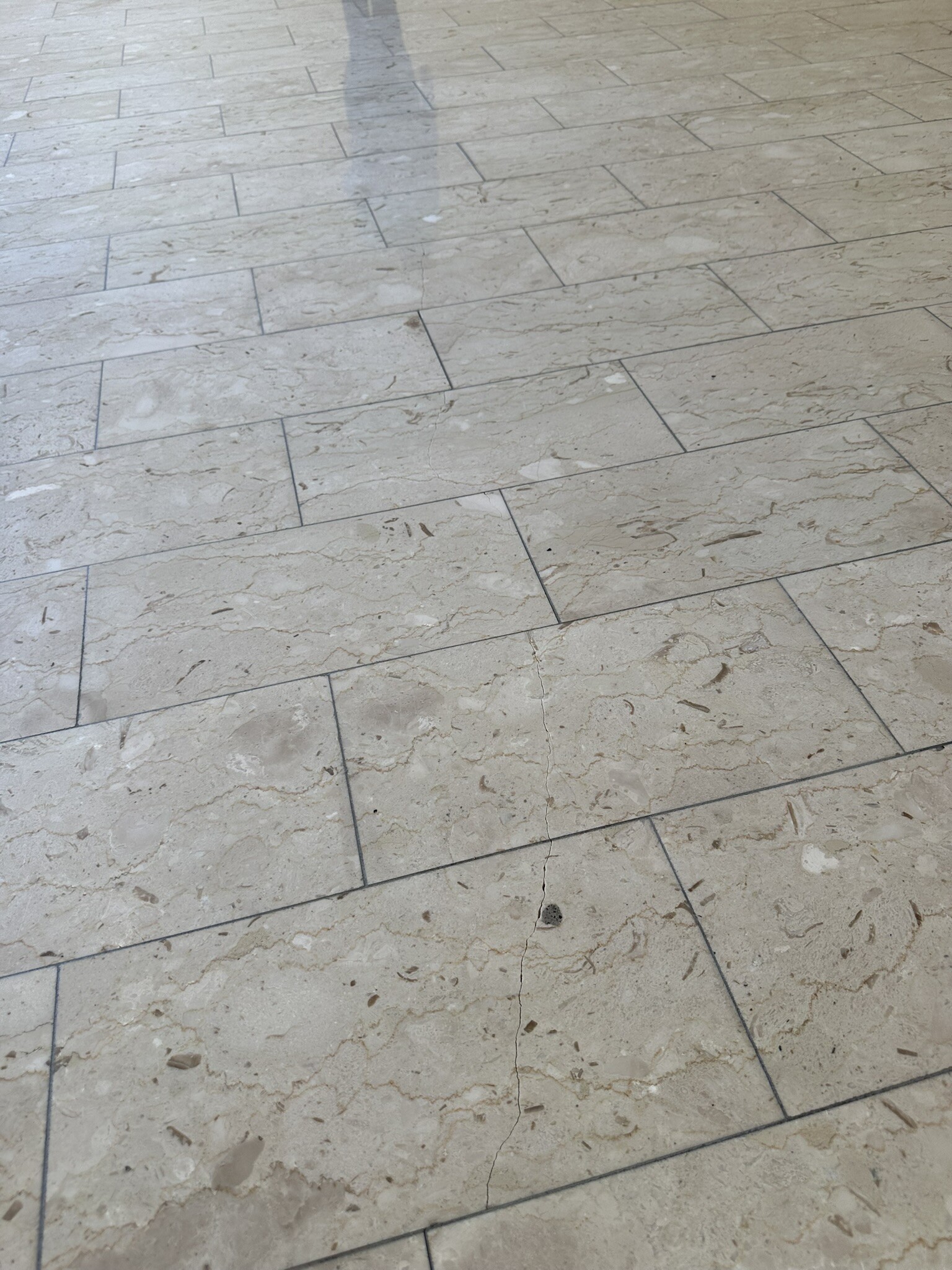

Vi ska ha tillträde till ett hus i nästa vecka. Vi blev insläppta igår för att titta lite på färger inför ommålning och upptäcker då att vi det finns en 6-7 meter lång spricka genom klinkersen i det stora vardagsrummet.
Sprickan utgår från ca mitten av väggen och går mer eller mindre rakt igenom rummet.
Är detta tecken på en dålig betongplatta eller vad kan ha skett?
Varken vi eller besiktningsmannen upptäckte detta i januari vid besiktningen. Huset har stått tomt hela tiden.
Huset byggt 2001, platta på mark, 200 eller 250mm isolering, sandbotten. Ingen växtlighet intill huset.

Sättningar i plattan. Börja kontrollera mer noggrant hur saker lutar. Kan behövas mer omfattande undersökningar om hur grundsättningen är gjord och att inga nytillkomna problem underminerat grunden, t ex läckande rör eller regnvatten som avleds fel.

Ja, sättningar låter ju väldigt troligt. Orsaken bör man ju definitivt konstatera här, men hur? Vem kan man ens anlita? Läste lite om geopolymer men hittar inte mycket annat på nätet för att lösa problemet.MultiMan skrev:
