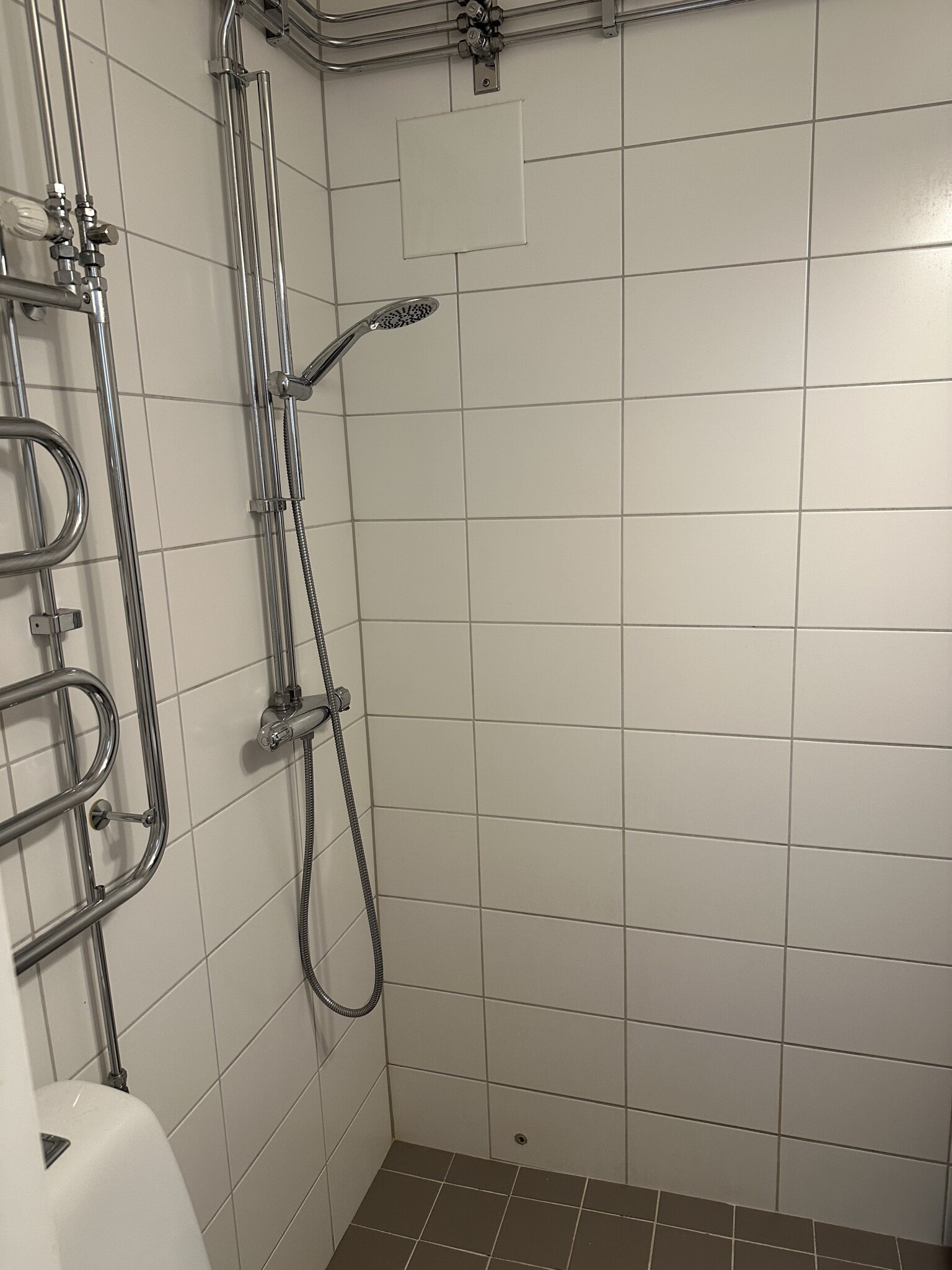

Rickard B Rickard B skrev:
Skvallerrör helt klart. Som en redan sagt, finns ett schakt med rör bakom väggen. Läcker något utav rören ska man kunna se de då vatten börjar droppa från röret. Har ingenting med toalettens placering att göra då den inte visar läckage från toaletten 😅
Men vad förklarar att det ser ut att vara "stopp" längst in? Dock ser det ju ut som att det skulle kunna fortsätta lite längre bara att det där äckliga gråvita (damm?) är i vägen. Bör det se så äckligt ut inuti eller ska jag bara skaffa en sån där bricka att sätta utanpå och låtsas som ingenting?
useless useless skrev:
Skvallerrör ska sitta så att man lätt upptäcker eventuellt läckage.
Ta någon mer översiktlig bild över rummet.
Här är en mer översiktlig bild där man ser mer av duschutrymmet och vart toaletten är i förhållande till hålet.
Skvallerrör från utrymmet innanför (och ovanför) plåtlocket precis under KV, VV & VVC rören.
Jocke Best och 3 till
Då är det ju helt uppenbart vad hålet är till för.
Anotaren och 1 till
Men borde vi inte märkt med endoskopet att hålet går uppåt någonstans då? Eller så är det det som händer där det tar "stopp"...
L lalali5 skrev:
Det är grannens lägenhet, men har ingen aning om deras badrum är på andra sidan väggen eller om det är något annat rum.
Det är stammen schaktet ,, vi gjorde alltid så på alla renoveringar ... Blir det läck, ska de rinna vatten ut där och då är d bra du säger till :)
Kan/får man täcka den med en sån här för att få ett snyggare utseende och undvika att vatten kommer in? https://www.proffsmagasinet.se/vvs-...415-rot-bricka-for-rorande-53-mm-krom-2812886
Mätte diametern på röret och det är ca 15mm men de flesta utloppsbrickorna jag hittar är 25mm så de kommer ju vara för stora. På den jag länkade står det ROT-bricka. Jag vet inte om det är samma sak? Är som sagt inte alls kunnig med badrum.

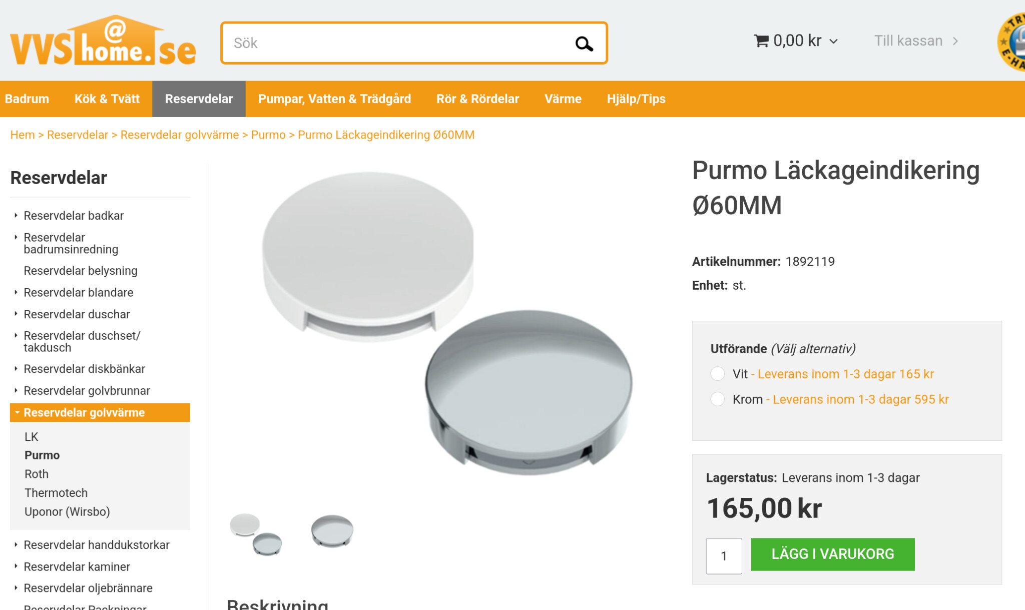

Du får ju inte sätta dit något som är tätt utan vattendroppar i röret måste ha det lätt att komma ut.
T.ex. den här som har hål på en bit av omkretsen: https://www.ahlsell.se/products/var...1892119---tackbricka-vit-o60mm-med-tejp-purmo
Och kan man inte handla enkelt på Ahlsell så finns den exempelvis här:
https://www.vvsobadrum.se/reservdelar/reservdelar-golvvarme-1/purmo/purmo-lackageindikering-60mm
Men det var en dyr brickrackare och jag skulle nog göra en egen lösning hellre än att betala 234:- när frakt och moms lagts på. Går jag och hämtar den på Ahlsell kostar den mig 89:- och det är svindyrt nog.

Verkar som att man ska häfta den på väggen. Men kommer det verkligen hålla bra om den sitter precis i duschen? Känns som att vidhäftningen skulle släppa ganska fort.
BirgitS
Ingen aning, numera är det inte tillåtet enligt branschreglerna att ha skvallerröret i duschen (eller en inspektionslucka), så de är nog inte gjorda för att bli blöta.
