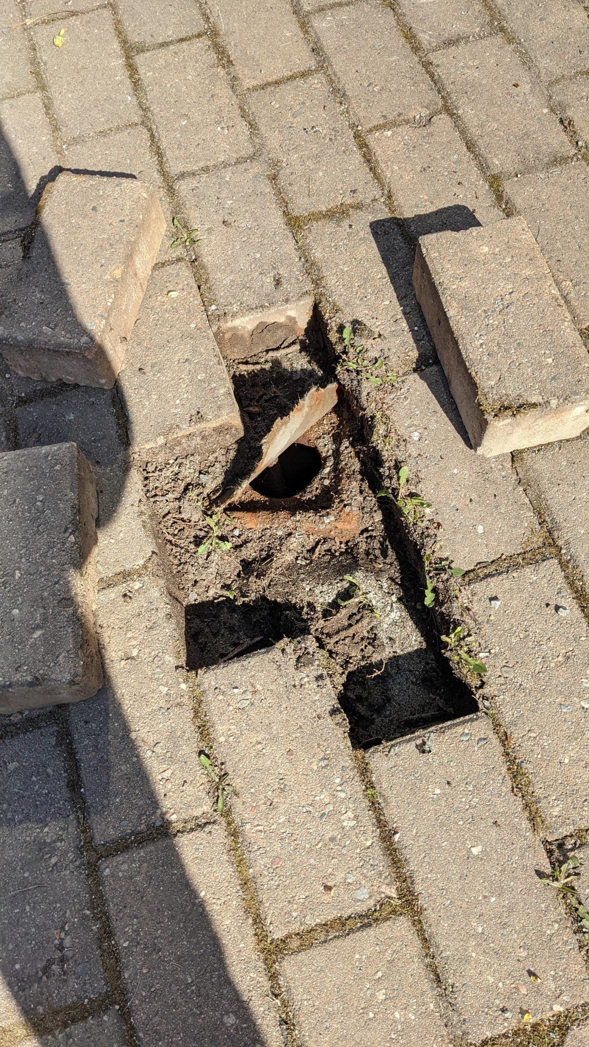

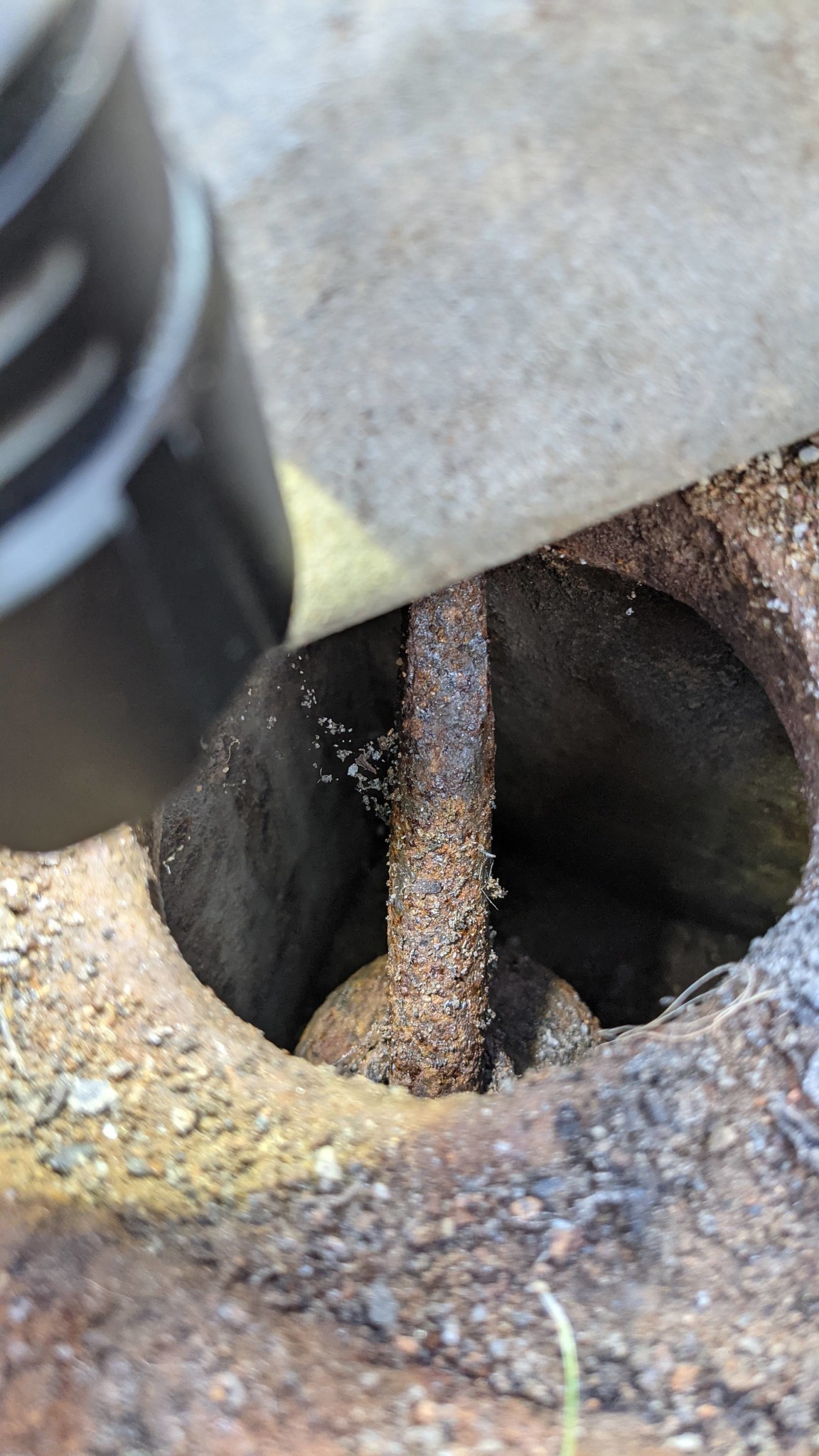

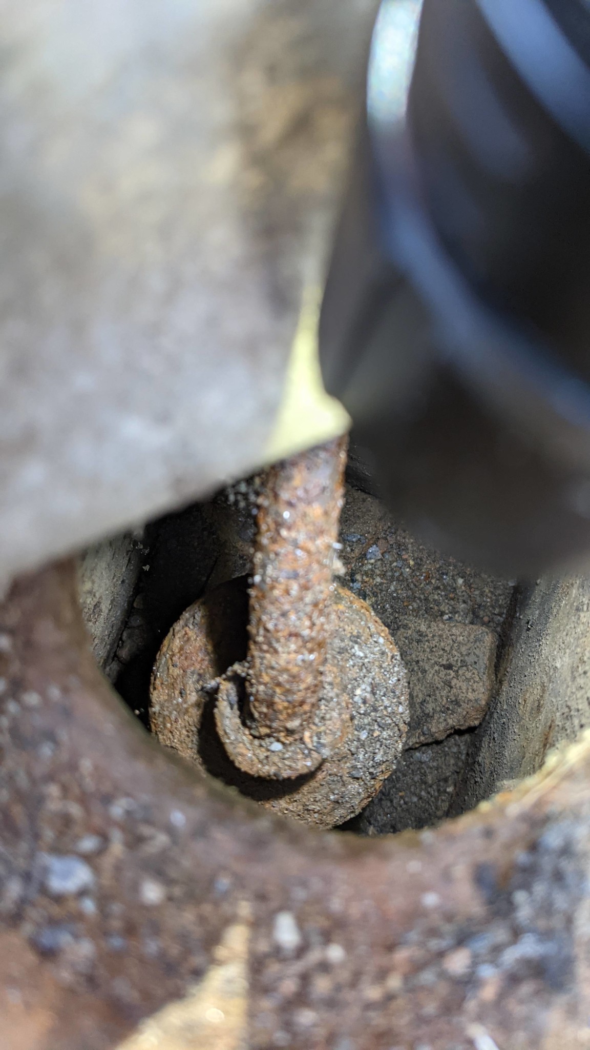

Nu under våren har vi fått en buckla på vår gångväg, nära tomgränsen mot gatan. När jag lyfte på markstenen så hittar jag det ni ser på bilderna. en brunn (eller ventil?) utan lock och bara lite markduk över. Är det någon som vet vad det kan vara? Min gissning är anslutning/ventil för stadsgas som numera inte finns längre i området, men hur kan man veta säkert? Hur går man till väga för att ta bort den?

Vi har haft en vattenläcka på ett rör ute i gatan(under vintern) bara 5-10 meter från denna plats, kan det vara så att det är vattenläckan som orsakat att ventilen har trycks upp ur marken?

Ser ut som en servisventil för vattnet. I alla fall såg den ut så hos mig innan kommunen bytte den till en modernare kvalisort.
