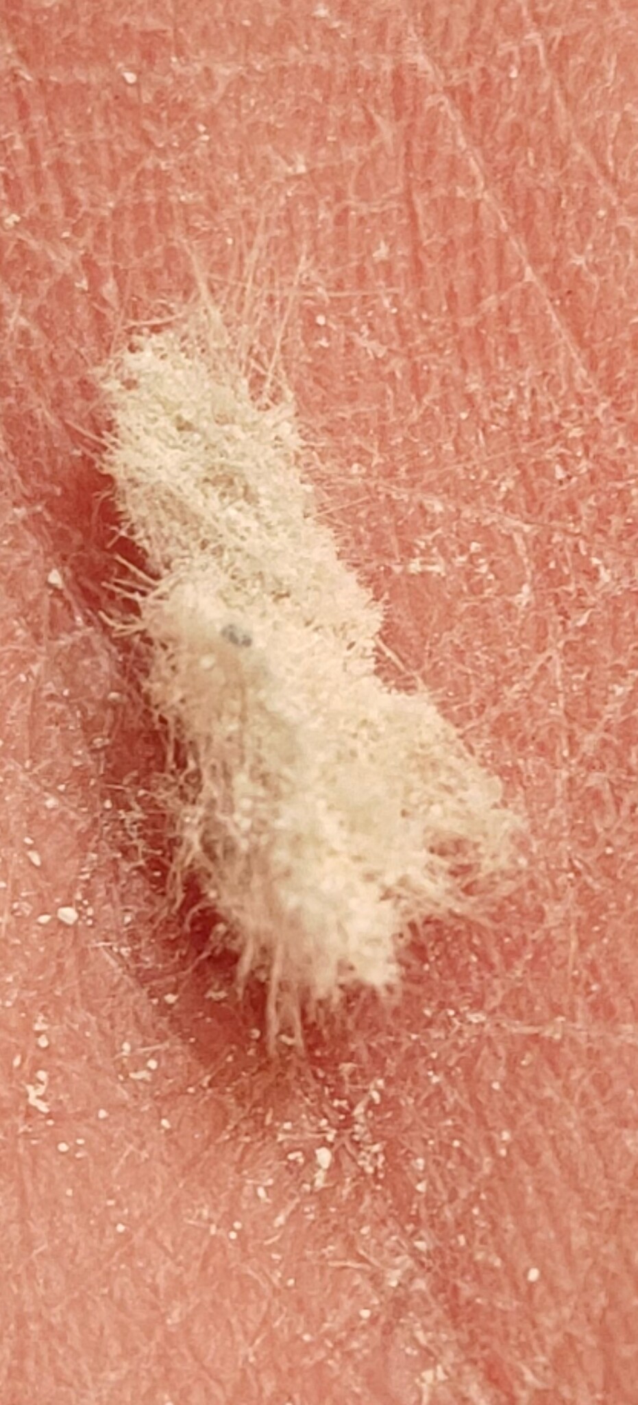

Hej jag skulle borra två hål i en vägg i hallen för en hylla och borren kom igenom väldigt fort mellan två väggar, kan inte varit mer än några mm, knackar man låter det rätt så ihåligt men när jag drog ut borren fick jag med mig någon form av vitgrå fibrigt materiel och börjar fundera på om det är asbest? Jag tittade in i hålet med ficklampa och kunde urskilja samma material i mellanvägg.

  • Vitgrå fibrig materialbit, troligen isoleringsmaterial, på en fingertopp.
Ser ut som isolering. Hur gammalt är huset?

70 talet tidigt. Tror 69 till och med. Är byggt som sommarstuga men senare omgjord till permanent bostad
Då har du ju redan ett lämpligt prov som du kan skicka på analys. Beror väl på hur nojig man är...

Ingen annan som vet om det är asbest?
asbest brukar ha gråaktig färg, ibland mer gråvitt.
stämmer inte riktigt med det där provet.

Jag tycker den är lite mer åt vita hållet men en ton av ljusgrå. Jag ska inte riva väggen men vetskapen att jag ändå fick ut det från väggen och hamna på golvet så antar jag att det ev har blivit exponerat I luften därav min lilla oro då det kommer vara barn i huset framöver.

Asbest består av så små fibrer att man inte ser dem, men kan andas in dem.
Blandar man asbest med annat så att det blir svartlim, så ser det svart ut.
På rörkrökar har jag för mig att man blandade in asbest i gips för att få en hård hållbar böjd yta, och det är alltså vitt pga. gipsen.
Till eternitskivor blandade man asbest med cement, och det har cementens ljusgråa färg.

damm från asbest kan var osynligt såvitt det inte ligger i sjok, och det är dammet och de avbrutna korta fibrerna i detta som osakar mesoteliom efter tung exponerig av luftburet damm, hos företrädesvis rökare.
asbestfibrer som man använder strukturellt är med nödvändighet mycket längre, och går att bekanta sig med i form av vilken gammal asbestbrandfilt som helst. det går inte att väva ett tyg av så korta fibrer som är farliga för lungorna, men oförsiktig hantering av en dylik brandfilt kan förstås innebära att skadliga korta fiberfragment släpps ut i luften.
sådana asbestfiltar är för övrigt ljust grå, utan gul färgton.s
