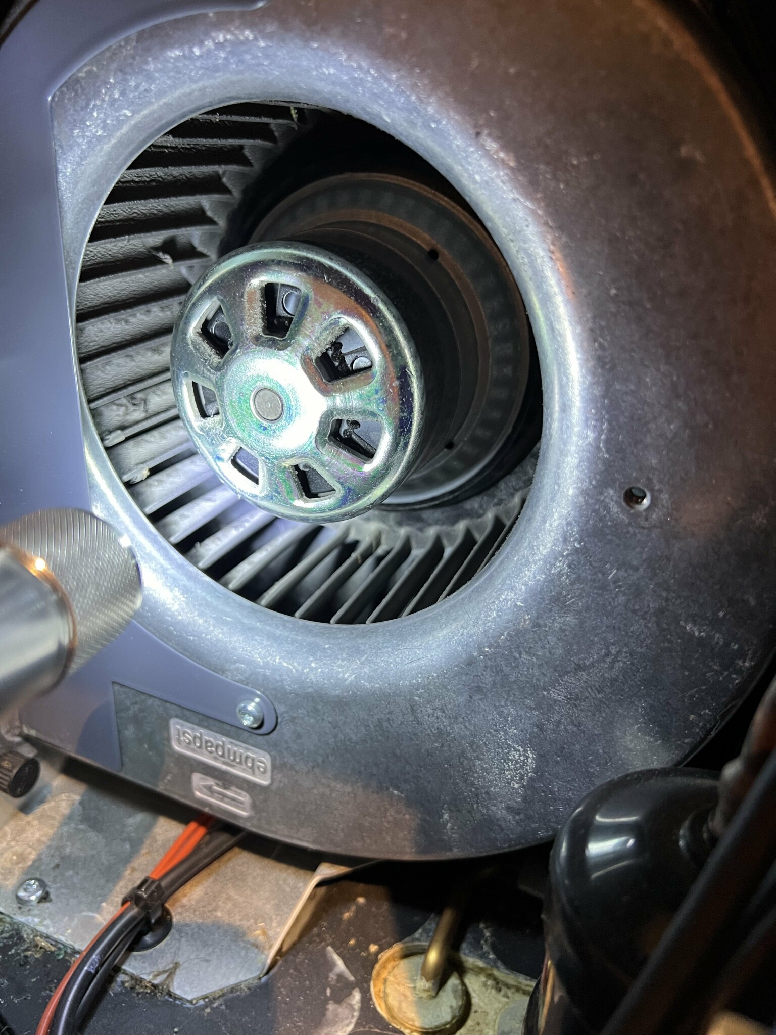

Fläkten som låter, skruva lös kåporna och kolla om det ligger något i fläkten, eller om lagrena är trasiga.
Låter ju som en tvättmaskin! öppna övre luckan och kolla, fläkten sitter rakt innanför plasten bakom fronten
Stopp i avloppet och fullt med vatten vid fläkt och kompressor.

Ni borde ha ställt den i eldrift så vattnet torkar ur. Nu är risken att kretskortet och fläkten pajjar. Att det låter sådär är antagligen att fläkten delvis är dränkt i vatten. Sitter ett fördelningkort helt öppet i det utrymmet med, så risken för kortis är stor.

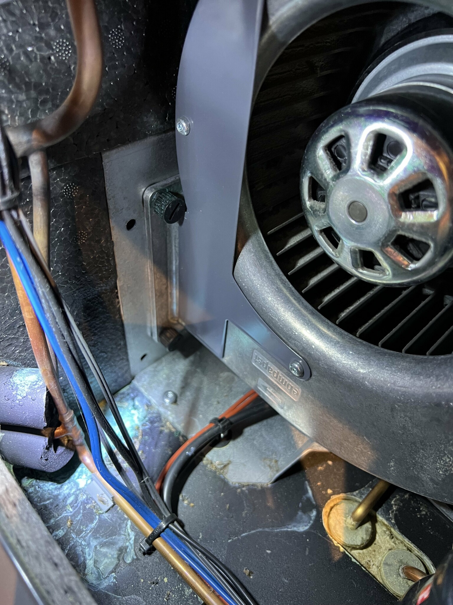

Har nu lyckats öppna frontwn och kikat på fläkten. Hittae inget vatten och inget löst vad jag kan se. Ljudet kommer numera inte ofta och oklart när. Fläkten kan vara igång utan att något hörs. Har nu fronten avskruvad för att kunna lyssna närmare nästa gång det sker. Klurigt dock då vi bara är här på landet 2-3 dagar i taget.

  • Närbild på en öppen fläkt–inga synliga skador eller vatten, mindre delar och kablar runt om.
  • Öppnad värmepanna med tydlig bild av fläkten, kablar och inga synliga tecken på vattenläckage eller lösa komponenter.
  • Närbild på avskruvad fläktmekanism i ett byggprojekt, inga synliga skador eller lösa delar.

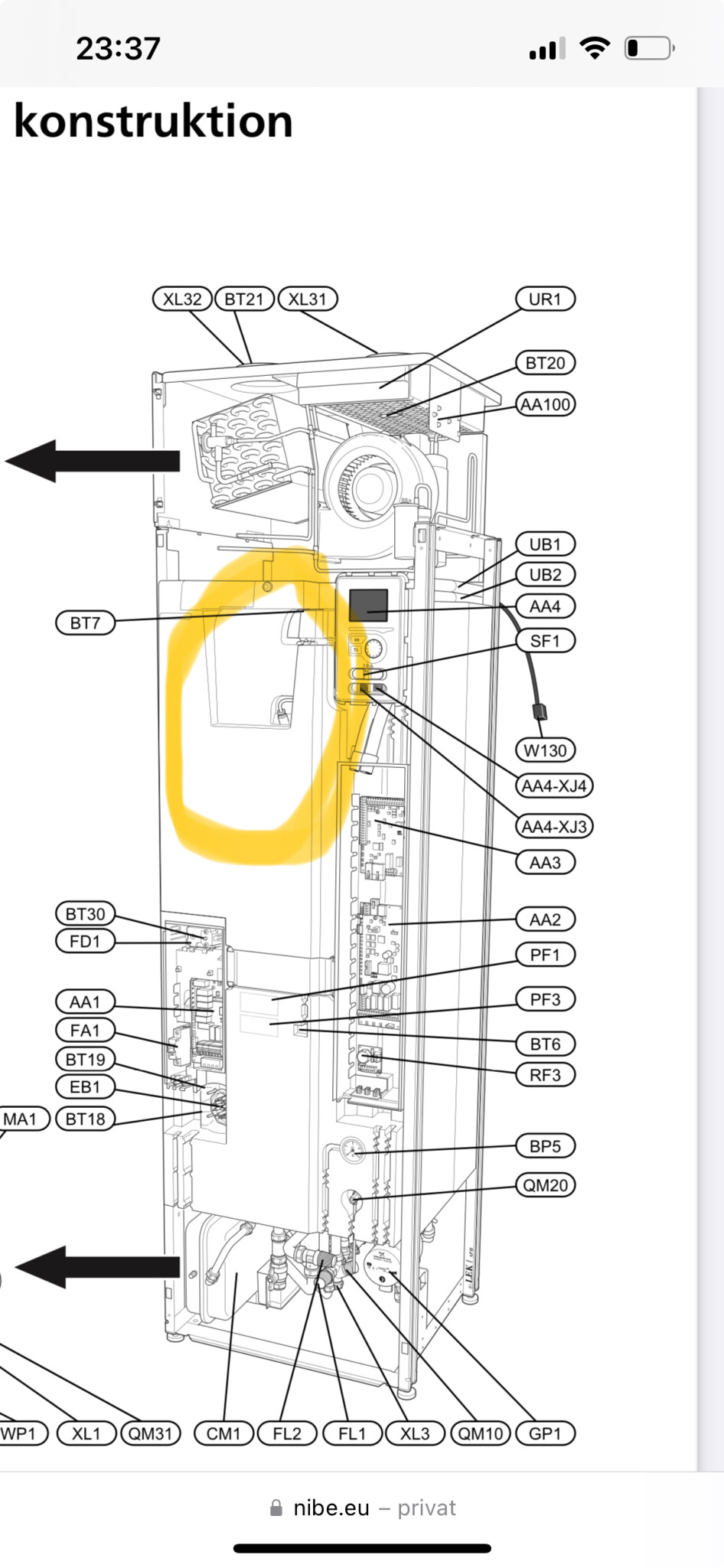

Nu kom ljudet igen. Det kommer bakom det gulmarkerade området. Är det behållare för varmvatten?
  • Teknisk ritning av värmepumps konstruktion med gulmarkerat område som en besökare undrar över.
