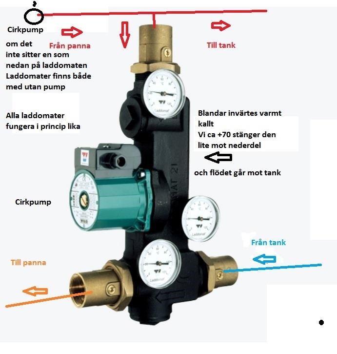

Börjar med laddomaten , enligt skiss0 0840 skrev:

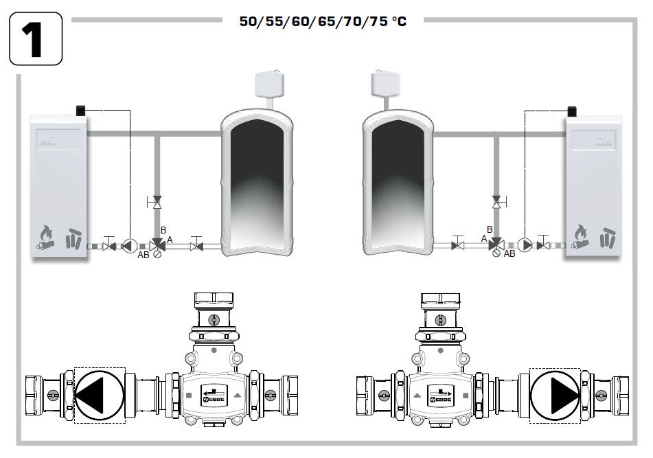

Dock så tycker jag att laddomat gör det hela bättre. Pump, termostat, kulventiler, och termometrar inbyggt i samma enhet = Lätt att utföra service på!
Tex VTC500-serien:
http://www.esbe.eu/se/sv-se/produkter/fastbransleprodukter/vtc500
http://www.esbe.eu/se/sv-se/~/media/ESBE PIM_ESBE sync BR/Documents/Installation instructions/VR_VZ/VTC500_98140298_utgC_lr.ashx

Jag har en pump som pumpar vatten från en varm tank till en tank som sedan fördelar värmen till huset. Nu vill jag att detta flödet skall fungera som idag men "på vägen" ta en sväng om en vattenmantlad kamin som då skall ta över värmeproduktionen när jag eldar. Om laddventilen fungerar som jag tror så kommer det vanliga flödet upphöra och ersättas av ett flöde via kaminen om jag eldar. Normalflödet är 55-60 grader men om jag eldar så höjs detta till ca 85 grader. Ev överskottsvärme går tillbaka till tank 1 så successivt så avstannar uppvärmningen i denna tank och endast kaminens tillskott cirkulerar. Om hela systemet kommer upp i 95 grader så nödkyls kaminen men detta räknar jag inte skall hända eftersom totala vattenvolymen är ca 700 liter.
Tank 1 värms av VP luft-vatten alt el om VP stannar.
Tänkte sätta en Laddventil på returen från kaminen.
Om jag inte eldar går 10% via kaminen eldar jag så går 90% via kaminen.
