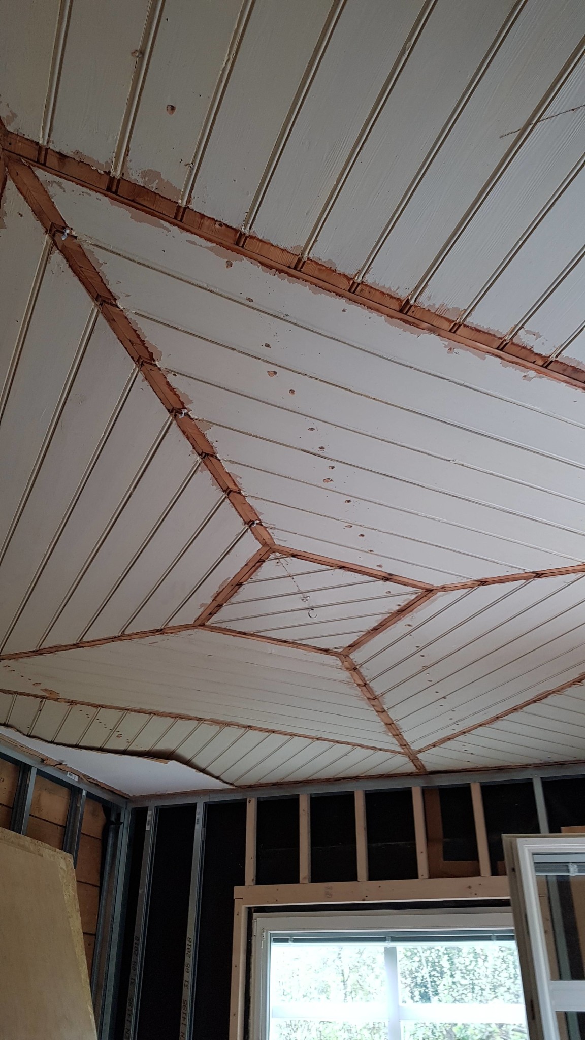

Vi renoverar vårt nyinköpta hus och idag tog min sambo ner spännduken i ett av rummen. Wow, vilket tak det var dolt under! Någon som vet vad det kallas och när ca det kan vara byggt?
  • Gammalt träbjälklag i tak med synliga takstolar och dekorativ listning under renovering av ett hus.
Beaam
Kan vara en typ av bred pärlspont med massor av fantasi och snickarglädje som någon haft. se efter om det är intakt och inga skador på, lura lite p vad ni vill åstadkomma med det. Otroligt vackert med kan vara lite brokigt om det bruna ska vara kvar
Har ju suttit lister där de är brunt. Känns som om man försökt efterlikna något högre ståndsdesign med bondsk prägel. Alla såna här tak jag sett har varit släta.
Vi behåller det såklart och målar det i passande färg. Tack för svar!
Det är en prästgård vi köpt. Vi målar om taket, men tror att vi skippar listerna. Tack för svar!

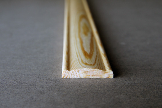

Tror det är synd om ni inte sätter nya lister, enkla utan för mycket krusiduller.
Vill ni behålla det fina utseendet är linoljefärg ett mycket bättre alternativ än moderna färger som fyller för mycket i de skarpa profileringarna.
Kanske en sådan list eller liknande.
Trälist i profil med skarpa konturer och träådring, lämplig för pärlsponttak.
Ja det är ju bara att testa om skarvarna ser okej ut när det är målat, risken är ju att vit färg lyfter fram springan. Lite av tjusningen med dessa tak är ju listerna.
hscn hscn skrev:
Vilket tjusigt pärlsponttak!
Ja, ni har helt rätt! Naturligtvis blir det lister. Tusen tack för svar!

Hur det har sett ut syns ju på bilden? Det som saknas är listerna som sagt och där finns det inga rätt och fel. Lister finns det trettielva miljoner olika av och lokala sågar hade oftast egna men de kan ju lika gärna ha varit köpta på annat håll. Bäst blir det om de som ska bo i huset väljer fina lister själva. Såklart tidstypiska då och inga färdigmålade socklar från byggmax.
