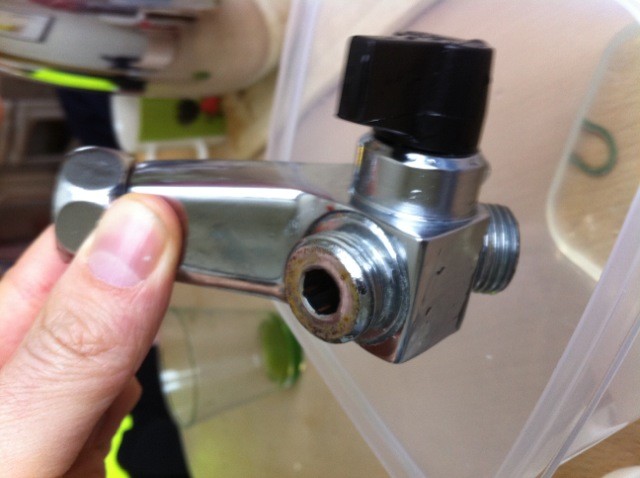

Vad kallas detta blandartillbehör? Anledningen att jag undrar är att när jag vrider på ballofix-skruven så rör sig inte riktigt kulan som är inuti. Den har blivit trög... Vet inte om detta går att fixa - så kanske det är bäst att köpa en ny? Eller går det att byta ut kulan på något sätt - eller rengöra den?
Tack för hjälpen!
ser ut som en omkastare till en badkars blandare ska finnas en kolv i den du ska kunna byta ser ut sm en plast rotor med en packning på. sitter det en skruv på framsidan så kanske du kan få ut den där.. loossa plast handtaget se m du kan peta upp d eller åtminstone putta den uppåt annars får du titta på fm mattson dom har nya omkastare ... har du tv st duschar ?
