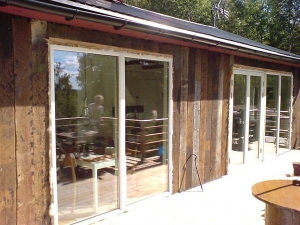

Bytte till nya fönster i stugan från -69 och då blev ju panelen ful plötsligt och behövde bytas...när jag rivit den (fjällpanel utan luftspalt givetvis) uppenbarar sig denna vägg, ganska tjocka brädor. Har denna typ av väggstomme något namn, ni som är i branschen...."Vanlig j-a 60-talsstomme"?
Stående plank, ofta 3 eller 4 tum tjock.
Inte så vanlig på 60-talet!
Men tidigare...
En utveckkling av timmerväggen.
Ok tack! Ja de är ca 4 tum och ser väldigt gamla ut en del, misstänker att det är rivningsvirke från ett äldre hus...
Det är kanske ett gammalt hus som flyttats dit och byggts om -69?
Enligt uppgift ska det vara byggt -69, spiken som plankorna är monterade med ser galvade ut också så det bör väl inte satts ihop väldigt mycket tidigare iaf?
Plankvägg - stadigt och bra.
På med lite isolering och sedan på med fasadplank. Kommer bli som nytt!
Ajdå. Satte vindpapp och läktade luftspalt förra helgen och hade bara tänkt skruva fjällpanel och foder i morrn.. (Jag är inte så macho att jag spikar, om jag slipper ;))
På insidan sitter det däremot 70mm isolering, räcker åt oss tycker jag.
