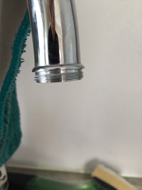

Vad har denna gänga för beteckning/namn?

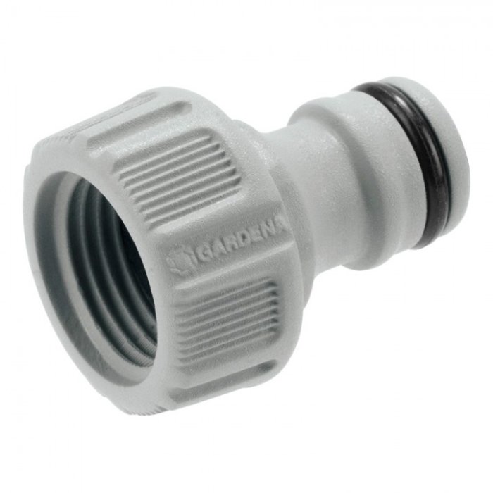

Köpte nämligen en SLANGKOPPLING/SKRUVKONTAKT GARDENA 21MM 1/2"
och den matchade ju inte alls, trots att måtten stämde överens.
Kan jag köpa övergångsnippel för att få till detta eller helt enkelt en annan slangkoppling? Behöver dock oavsett veta namnet/beteckningen på denna gänga för att köpa rätt denna gång. Det jag vet är att höjden är ungefär 5mm och diametern 21mm.

Troligen har kranen mm gänga som betecknas med M som Krilleman skriver. Din Gardenakoppling har rörgänga som betecknas med R. Tror att storleken vanligtvis kallas halvtum på just den dimensionen som du köpt. Det finns passande adaptrar att köpa på de flesta byggvaruhus med en välsorterad vvs-avdelning. Ta med mått och bild så får du säkert tag på rätt adapter.

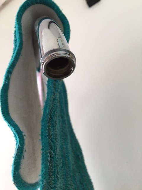

Bortsett från att det troligen är en M gänga, så är den också väldigt kort.
De flesta slangkopplingar av den typen har en packning i botten som i det här fallet inte kommer att "nå upp" till den gängade änden av kranpipen. Det blir då inte tätt.

Övergångsnippeln som krävs för gardenakopplingen är grund för just det problemet med kort gänga. Men mät först över gängan på pipen så den är 22mm i diameter!
Billig var den också. 46,50:- med fri frakt här:
https://www.velltra.se/produkt/overgangsnippel-m22x1xr15/

Jag har nu försökt mäta om ett par gånger, men tycker det är svårt att få mått på millimetern, men nu när du säger det så verkar det ju faktiskt mer närmare 22mm. Det låter alltså troligt att det är M22, vad menas egentligen med ettan i "M22x1"? Hoppas det inte är hur mycket gängan sticker ut (bredd/längd/höjd.. vad man nu ska kalla det) för det är inte mer än 3-4mm.

Stigningen på gängan är 1 mm, dvs avståndet mellan 2 gängtoppar är 1mm.
