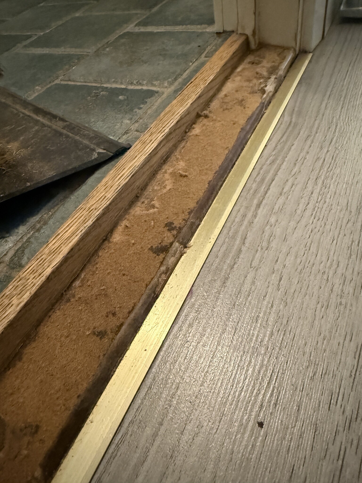

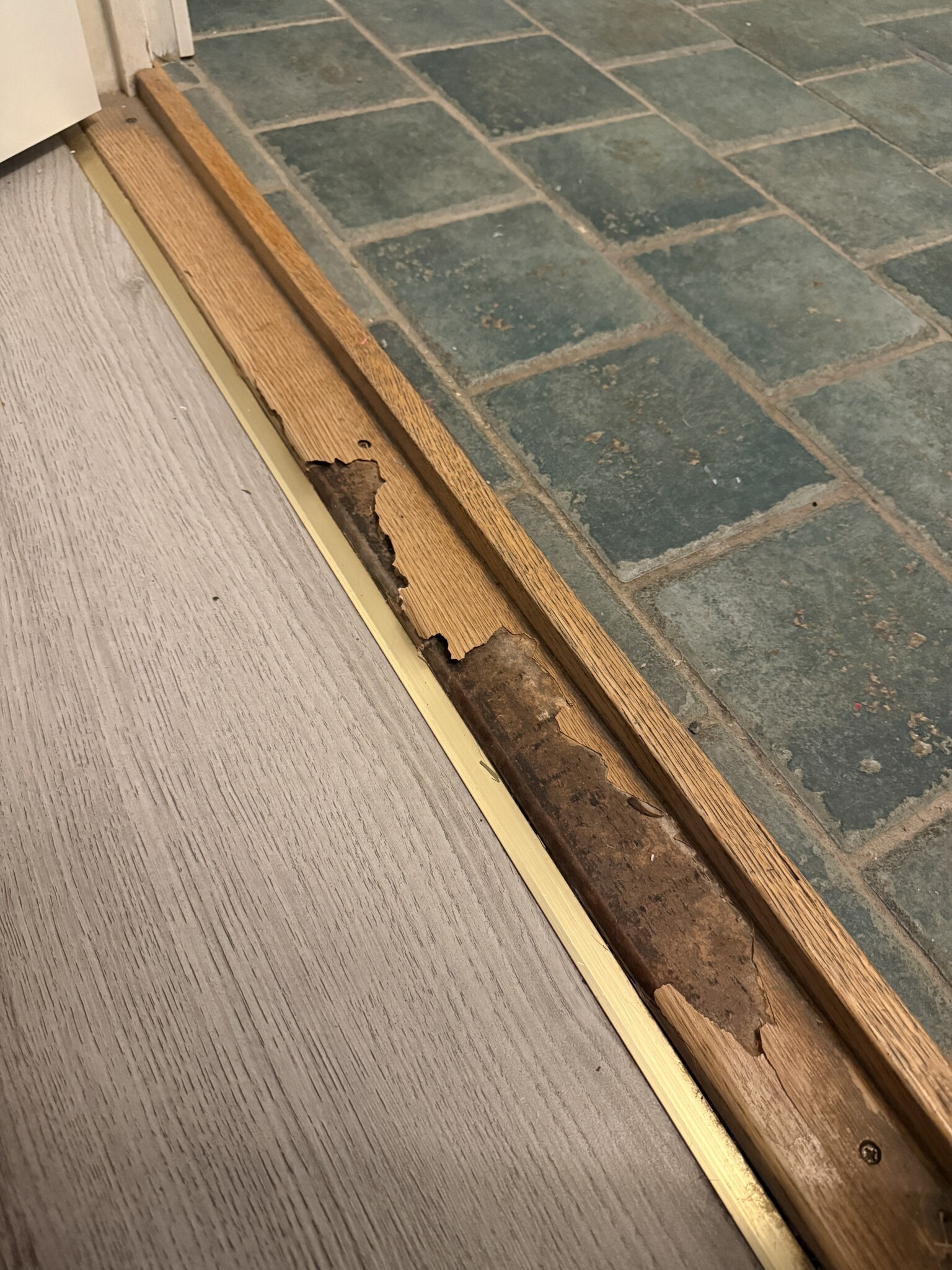

Detta är tröskeln mellan hall och toalett som från början såg ut som första bilden. Min första tanke var att ta loss och byta den, men den verkar långt ifrån lätt att få loss. Då tänkte jag att den kanske går att slipa, men det blir bara värre (se bild 2). Så nu är jag tillbaka på första tanken. Den måste bytas. Någon som kan tipsa hur jag får loss den utan att ha sönder något annat?
Den lilla metallisten tror jag går in under golvet, som är lagt från just det hållet. Så den sitter där den sitter. Den översta träbiten (mot kaklet) verkar limmad med kakelfogen mot kaklet. Själv huvuddelen (den fula), satt med tre skruvar och känns halvlös, men vågar jag bända upp den?

Är det verkligen bara en list då? Tänker att det är en stående och en liggande?
Edit: jag läste visst dåligt, du skriver att det är olika. Ja det är nog bara att dra.

Är listen gjord i mdf med plast på?
Om mdf skulle jag bara bända bort den.
Tycker det bästa sen är att rita upp viktiga mått och gå till typ Bauhaus och kolla. Ofta går det att kombinera två lister för att få någon som passar perfekt.

Ja, exakt. MDF med ett plastlager som ramlat bort med åren.
Jag har ju satt mig i en sits nu där jag inte har så mycket val, kan ju inte lämna det såhär 😂
Det är två saker jag är orolig för med att bända: Att den går in under dörrkarmarna och att jag därmed drar sönder dom, och ännu värre - att allt sitter ihop med kaklet och att det följer med..

Det överlägset enklaste måste vara att använda något för att avjämna den och sen måla.
Nej där sitter 3 skruvar i den då är det en trösklen man sätter dit efter karmen är satt
