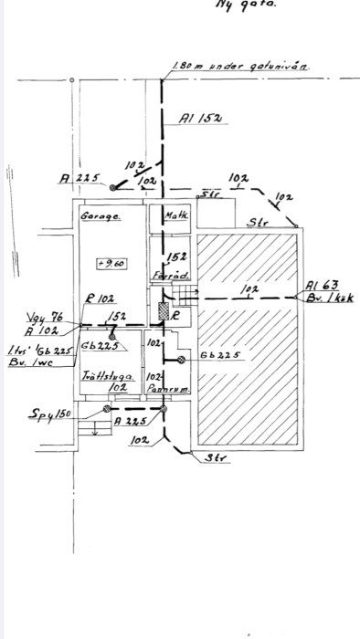

Jag har nedan två frågor som jag skulle vilja få svar på.
1. Jag undrar vad R som finns i denna ritning över avloppssystemet är för något?
2. Jag har problem med bakvatten som tränger in vid stora regnmängder vid oväder och funderar på att sätta in bakventil men eftersom både regnvatten och avloppsvatten går ut i ett rör ut till gatan ställer ju det till det. Hur löser man det problemet? Förslag?
Tacksam för svar.
  • Ritning över avloppssystem med markerade avloppsrör och dimensioner, samt symbolen R vid ett rör.
Skulle säga renslucka
Ok.
Det kan nog stämma. Dock är den så oerhört dåligt placerad. Den har blivit täckt med både golvgipsskiva och laminatgolv. Jag förstår inte riktigt syftet. Vad skulle rensas där liksom.
