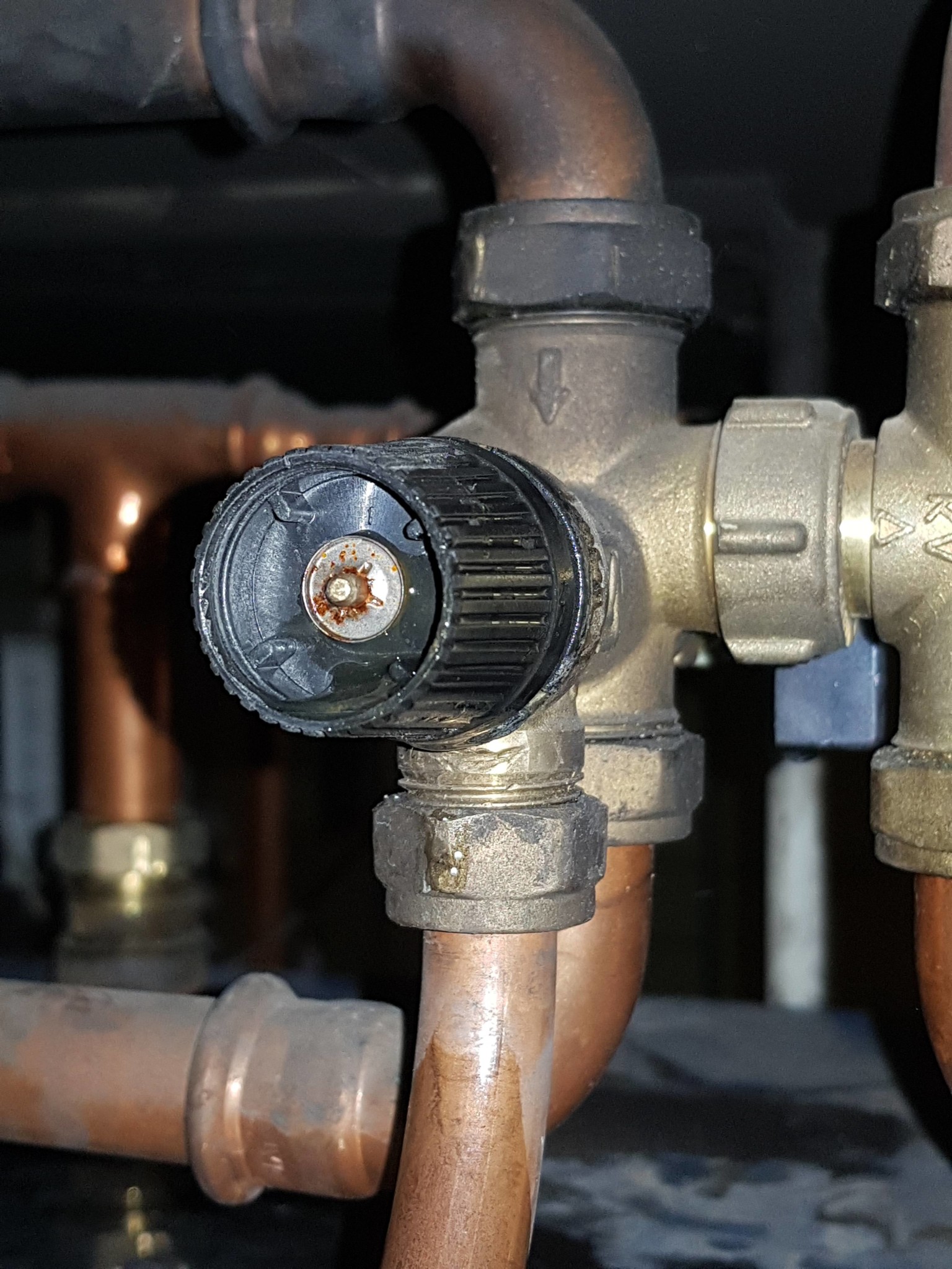

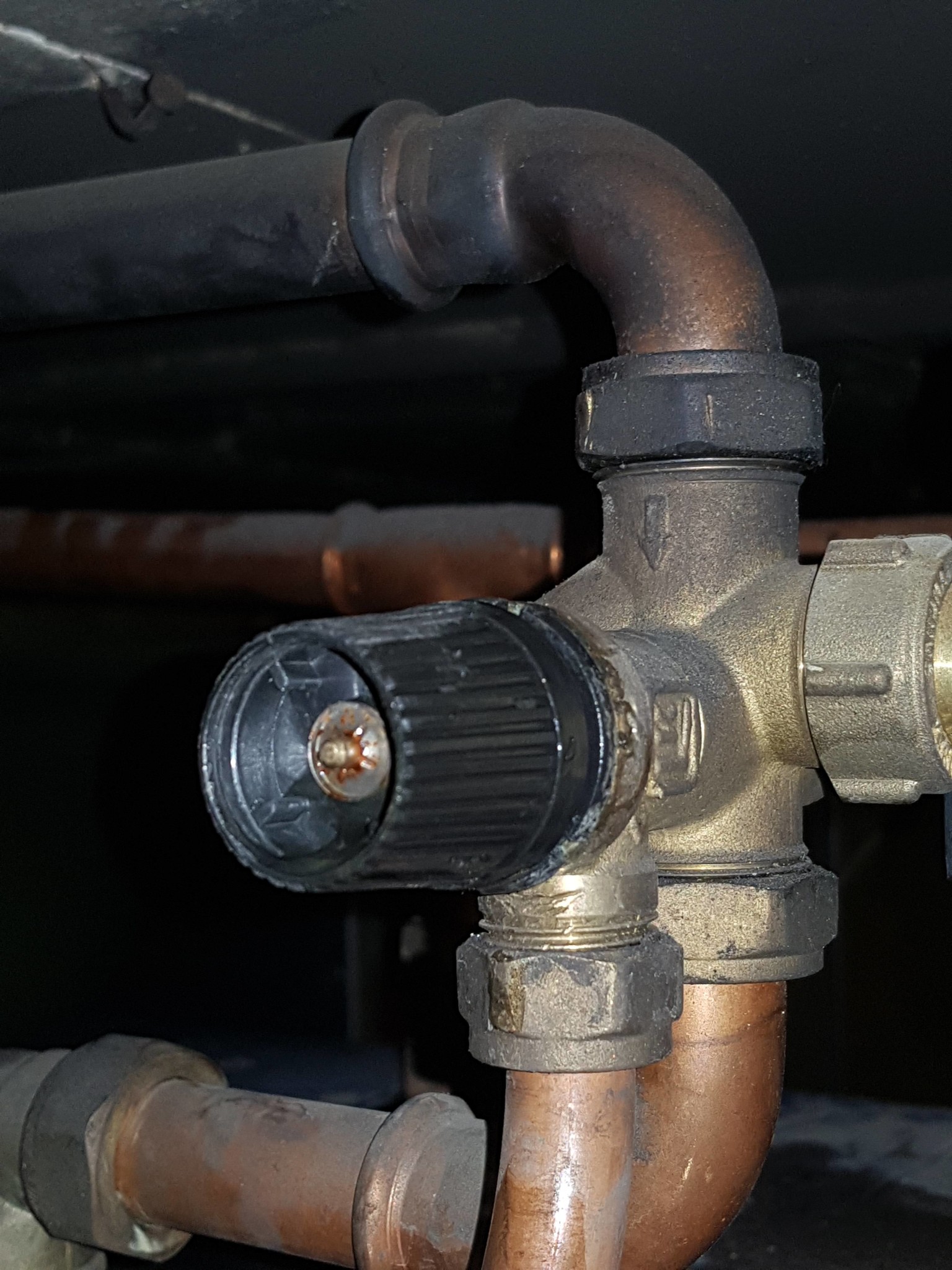

Hej någon som vet vart jag hittar en sådan ventil till vedpannan? helst idag börjar bli kallt i huset Rörkoppling med svart ventilhjul på en vedpanna, som söker ersättning.
Rostig ventil på vedpannans kopparledning sökes för byte innan kylan slår till.
Det ser ut som säkerhetsventilen. Finns hos de flesta byggvaruhus eller tekniklador.
Borde vara 1,5 bar öppningstryck om det är till värmesystemet.
Det är inte till tappvattnet?
är till värmesystemet. Åker till xl och kollar direkt
Är du säker på att felet sitter i den ventilen? Om det är en säkerhetsventil så öppnar den väl bara helt enkelt vid övertryck? Ett typiskt fel på den borde innebära att den felaktigt inte öppnar flödet vid övertryck, dvs att den kärvar och inte släpper ut vatten från systemet när den ska. Det borde väl inte bli stopp på cirkulation i resten av systemet?
Edit: såg nu att du inte skrivit hur problemen yttrade sig, utan ville veta var du hittar delen.
På bilden är det vatten runt vredet. Om den funkar som den ska borde vattnet rinna ner i skvallerröret.
Kan det annars vara påfyllningsventil till värmesystemet?
Låter inte som nått som ska få värmen i sig att sluta fungera i alla fall.
Det som syns på bilden är för varmvatten och en säkerhetsventil 6 eller 9 bar. Bör ju inte ha att göra direkt med värmen i huset. Men är det den du är ute efter så är det en vanlig del som är enkel att få tag på.
Ser ut att vara typ med utvändig gänga som går in i andra delen och troligtvis då dimension R15 eller som det ibland kallas 1/2".
