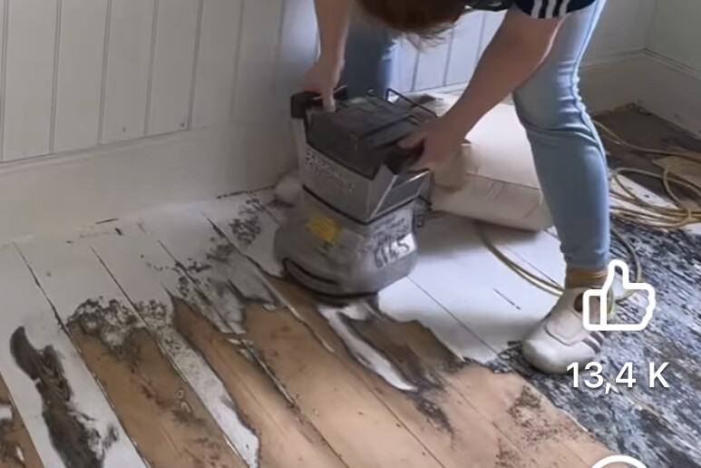

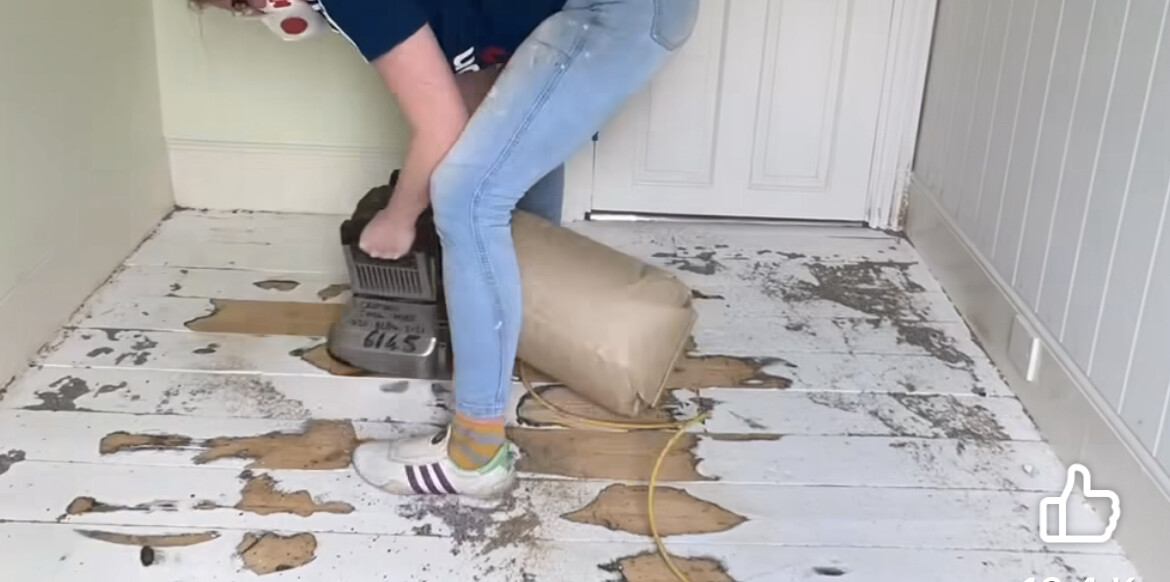

Var kan man hyra en sån här maskin? Har en trappa som behöver sig en omgång. Vad kallas den?
Person slipar trägolv, bär på slipmaskin, gammalt skadat golv syns, renoveringsarbete pågår.
Person böjer sig ner i rum med skadat trägolv, troligen renoveringsarbete pågår.
Känns väldigt klumpig för en trappa, är säkert aggressiv men det hjälper ju inte när du inte kommer åt allt.
Är nog en stor Exenterslip, men jag tror att en Lackfräs+ EV. normalstor exenterslip+en slipmus med spetsig nos är en vettigare lösning som täcker alla behov.
Edit:Är en Kantslip som man använder i kombination till en riktigt Golvslip(Bandslip), bilderna är ett exempel på fel användning för att man var för snål för att hyra båda maskinerna.

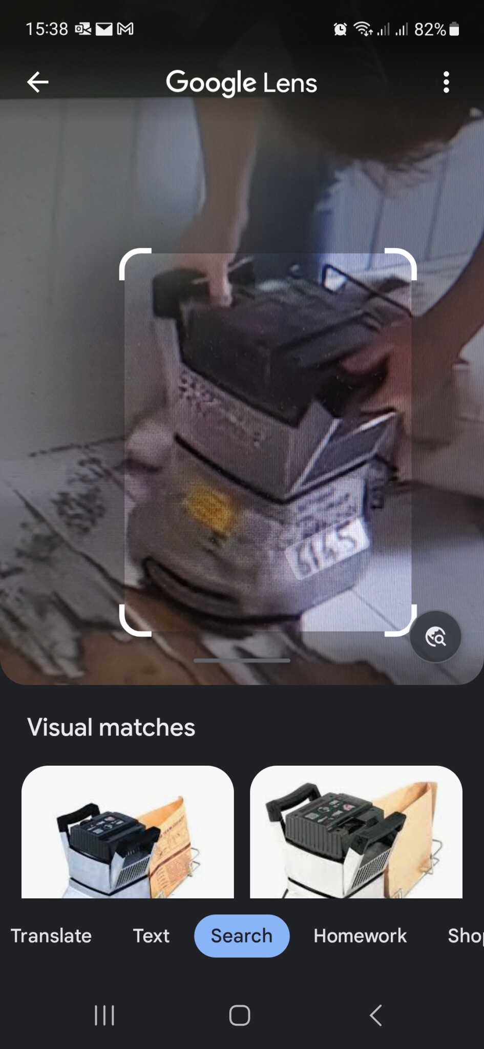

Du hittar nog inte den här i Sverige, men "Lägler Flip" är lättare att få tag på.
Kan förövrigt rekommendera appen "Google Lens"
  • En person håller i en batteridriven verktygslåda, Google Lens-gränssnitt, sökförslag på skärmen.

Ser ut som nån typ utav kantslipmaskin för golv.
Klumpig i trapp skulle jag säga.
Edit: 2a på bollen såg jag nu.
