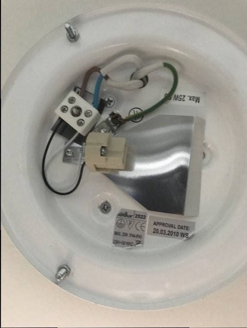

Söker jag på Nordlux 2522 så får jag fram att det ska vara någon integrerad led-modul i denna armatur. Modulen ska ej vara utbytbar.
Har du inte sett vad som satt i sockeln?
Står det 230V G8 50Hz på ena etiketten?
I så fall misstänker jag en lampa med G8-sockel. Vilket kanske skulle kunna vara rimligt med tanke på hur den ser ut.
Bästa svaret
Om du lyfter på den gröna jordkabeln lite så står det vad det ska vara för lampa. Texten börjar med "Max 25W xx" :)

Ja det var visst så enkelt. Verkar vara en LED lampa, G9.

Du kan iofs sätta dit vilken lampa som helst som har sockel G9, inte bara led :)
Eftersom armaturen är byggd för LED är det dumt att chansa på att den klarar värmen från annan typ av lampa
Det står ju 'Max 25W'. då borde den rimligtvis klara av en lampa (oavsett typ) på max 25W.

Även om lampan numera säljs med LED så är det ju inte säkert att det var så 2010 för då var ju LED ovanligt.
tommib
Med tanke på värmeplåten bakom G9-sockeln (för det är vad det är) och "sockerbiten" i keramiskt material och inte plast så skulle jag säga att armaturen är designad för vanlig halogenlampa. G9-sockeln indikerar 230V halogen.
De vita värmeskydsstrumporna sitter för övrigt fel, men det spelar ingen roll om man sätter i en LED-lampa. Ska du sätta i en vanlig halogen skulle jag dra fram dem så långt in det går i armaturen.
