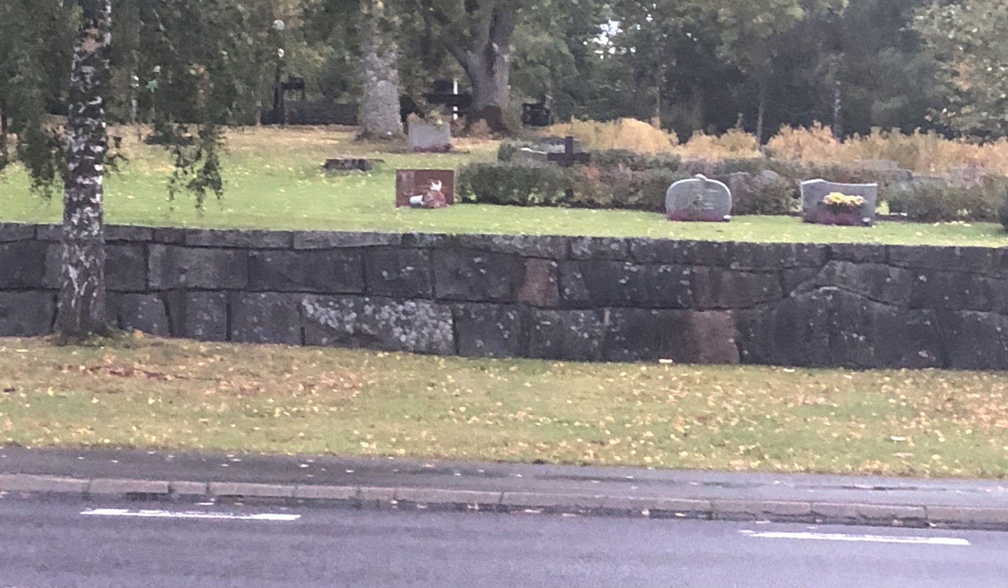

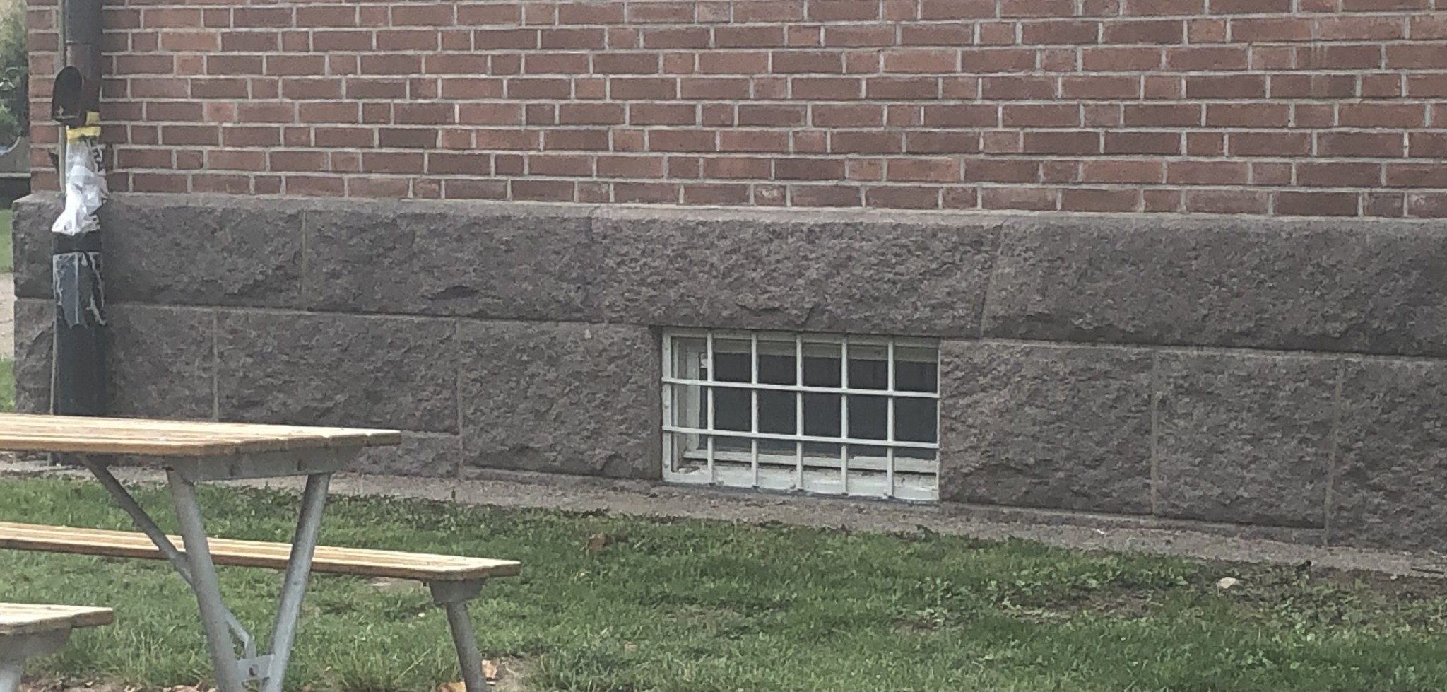

Vad heter denna typ av mur, alt. grund? Hur får man tag på och är det dyrt?

Det är natursten, huggen och tillpassad, vad momenten nu heter i detalj, av en stenhuggare.
Jag tror det blir dyrt.
Det första är dyrt eftersom det är några som passar in varje bit. Syns oftast just i kyrkogårdsmurar och äldre byggnadsverk från när arbetet var billigt.
Det andra är sågad sten som antingen läggs i hela block = dyrt eller används som beklädnad dvs det är "tunna" skivor som fästs på billigare material vilket kan sägas vara mindre dyrt.
