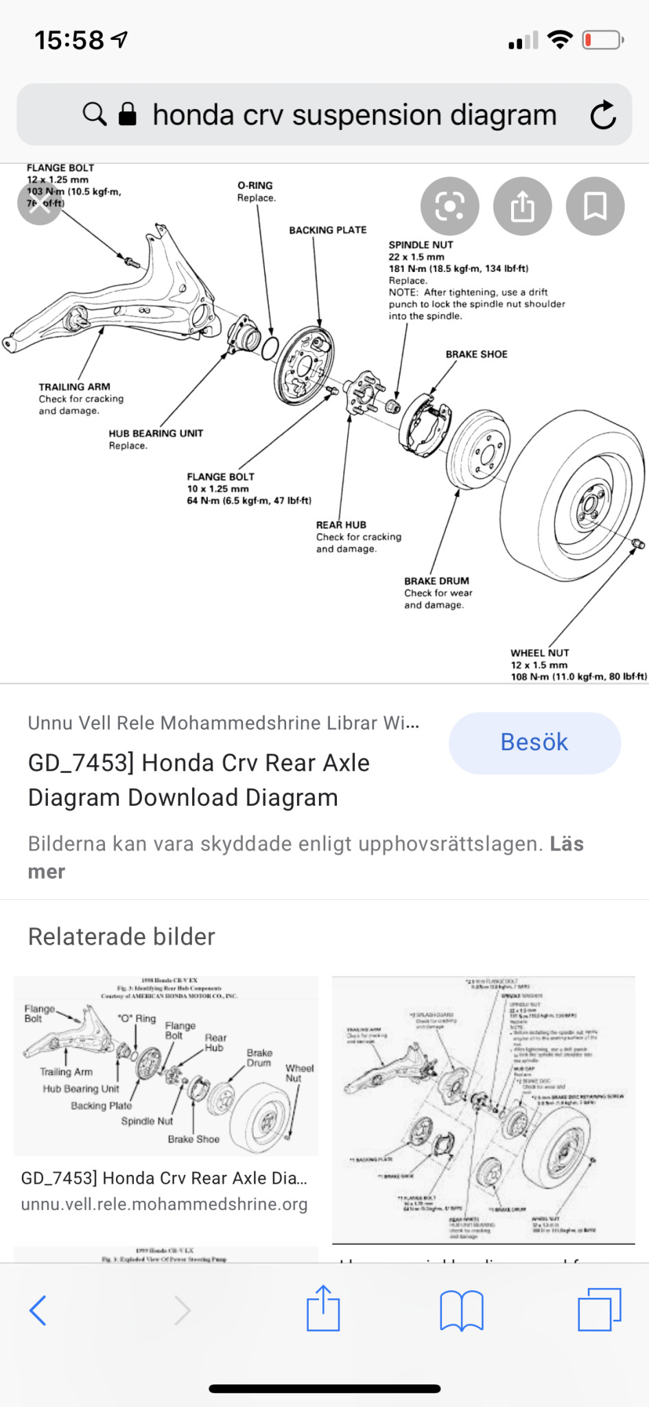

Ja rätt luddigt men du hitta rätt del, frågan är jag hitta den andra också men det är bakaxeln men det är inte hela bak axeln det är dessa delar o vad det heter eller om man måste bewtälla alla för sig är svårt

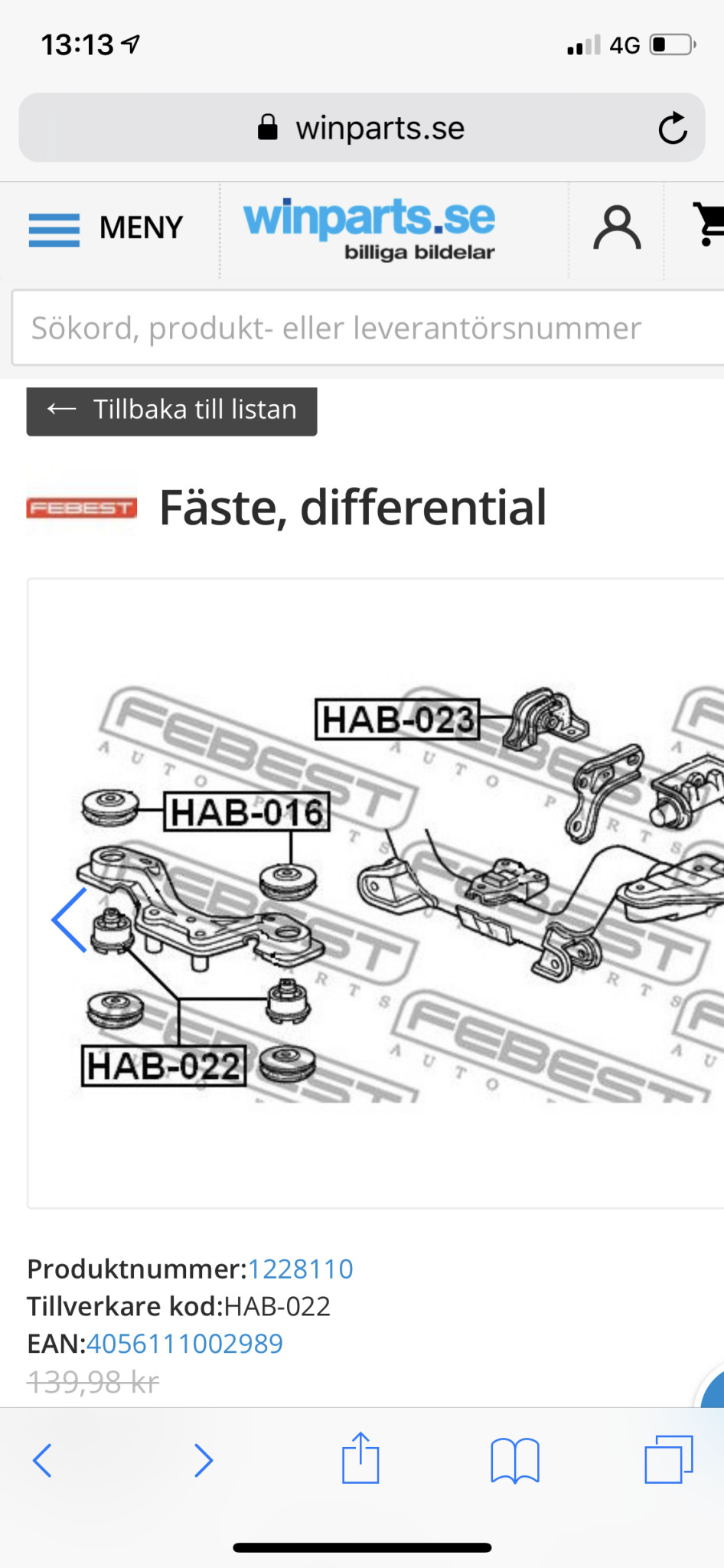

Ok alla nu vet jag vad vi ska ha men kan ej hitta till denna bild
Jag behöver
Hab-016
O hab-022
Till bilen xdz 224 Honda crv nån som kan hjälpa mig hitta! Tack

Söker man på EAN-numret i din bild hittar man den detaljen, men den verkar enbart passa dieseln, medan ditt regnummer verkar gå till en bensinare?
Edit: https://www.reservdelar24.se/oenumber/50711sh9020.html här verkar de hävda att de passar båda?

Ja stämmer

Slut överallt

Har du kollat med Honda?
Rätt del till din bil på VIN nr är nedre(HAB022) 50711-S9A-000 och övre (HAB016) 50713-SJG-000 Detta är Hondas egna reservdelsnummer alltså. Sök på dem istället för att lita på nå regnummersök.
