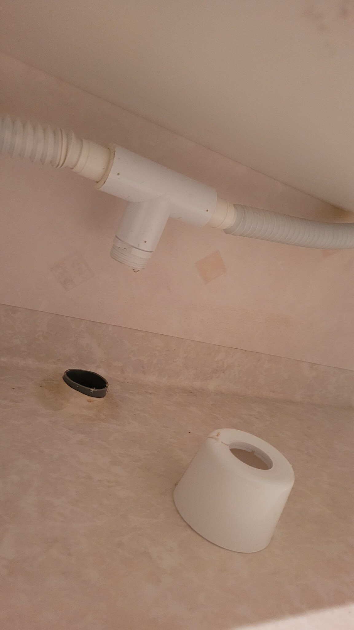

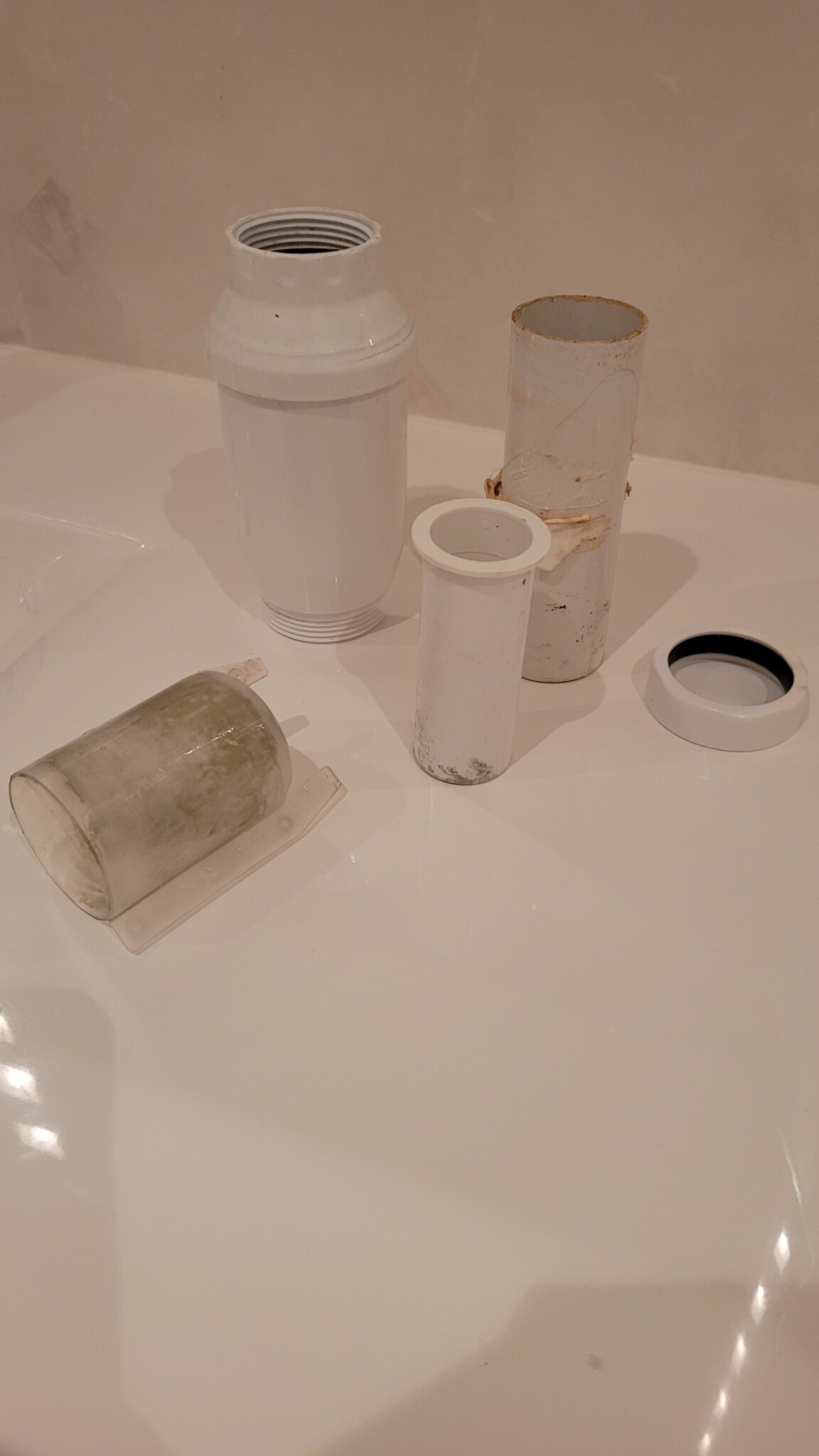

Rengjorde avloppet till vårt dubbelhandfat Birka och jag satte ihop det efteråt. Ändå luktar det avlopp i hela badrummet och det är 3 dagar sen. Kanske har monterat ihop det fel? Kan nån hjälpa mig?

Ser ut att saknas tätning i röret i golvet.
Ja det saknas så det kan bero på att det tränger upp lukt.
Ja, så länge det inte är tätt kommer det kunna lukta avlopp i utrymmet.
Är det silikon som gäller?
Du får mäta och hitta en gumminippel som passar dina rör.
C Challe516 skrev:
Ja det saknas så det kan bero på att det tränger upp lukt. Det jag är mest osäker på är hur det smala röret längst fram på bilden ska sitta..? Jag har aldrig monterat isär nåt liknande avloppsrör. Annars har jag fixat det mesta i den vägen ;)
Tack! :))
C Challe516 skrev:
Tack! :))

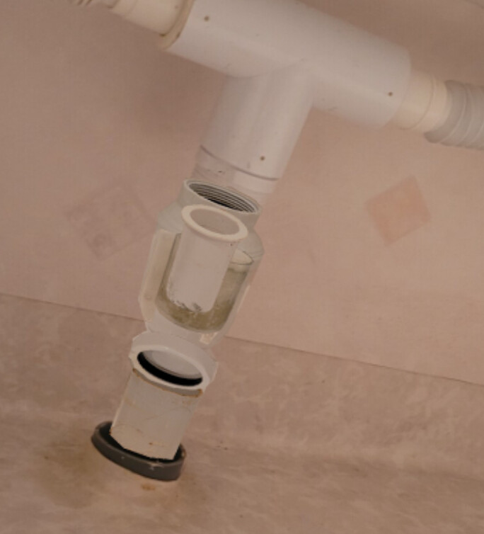

Gissar att det är något så här det ska sitta.
Under diskbänken med vattenlås och rörkopplingar monterade.
Challe516
Tack!! Jag provar!
