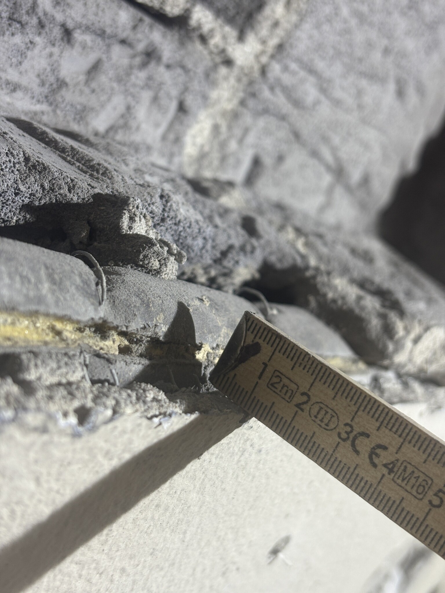

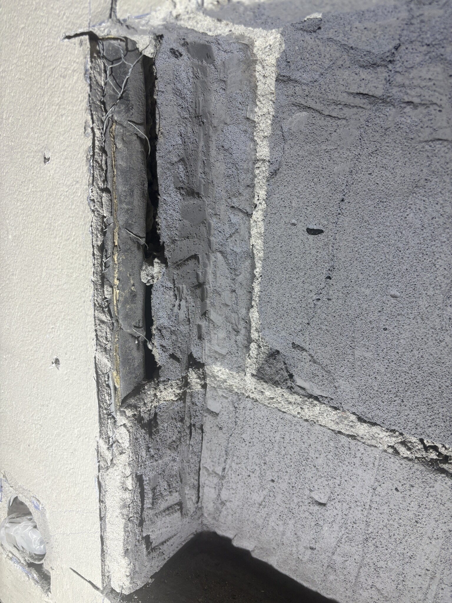

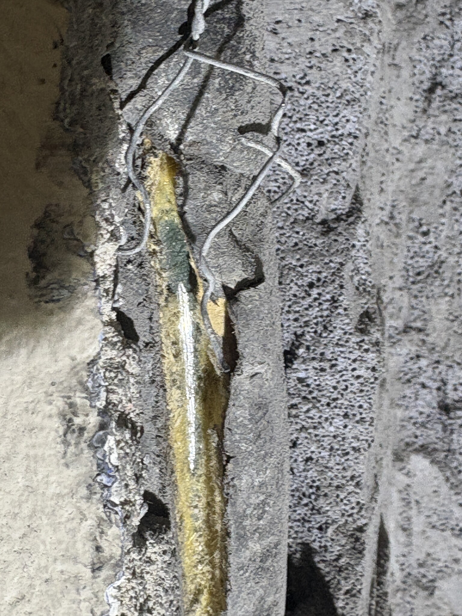

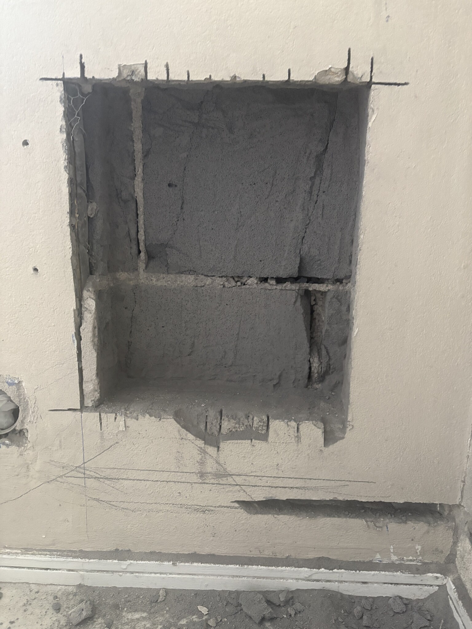

Vi har tagit upp ett hål i yttervägg och stötte då på ett rör med isolering. Spontant tänker vi att det borde vara ett rör till radiatorn då det är isolerat. Men vi hade inte väntat oss något rör just där, men med tanke på hur snett och vint allt är byggt i detta hus borde det vara föga förvånande. Vill bara höra vad experterna tror, om det är det mest rimliga eller om det finns någon annan möjlig förklaring?

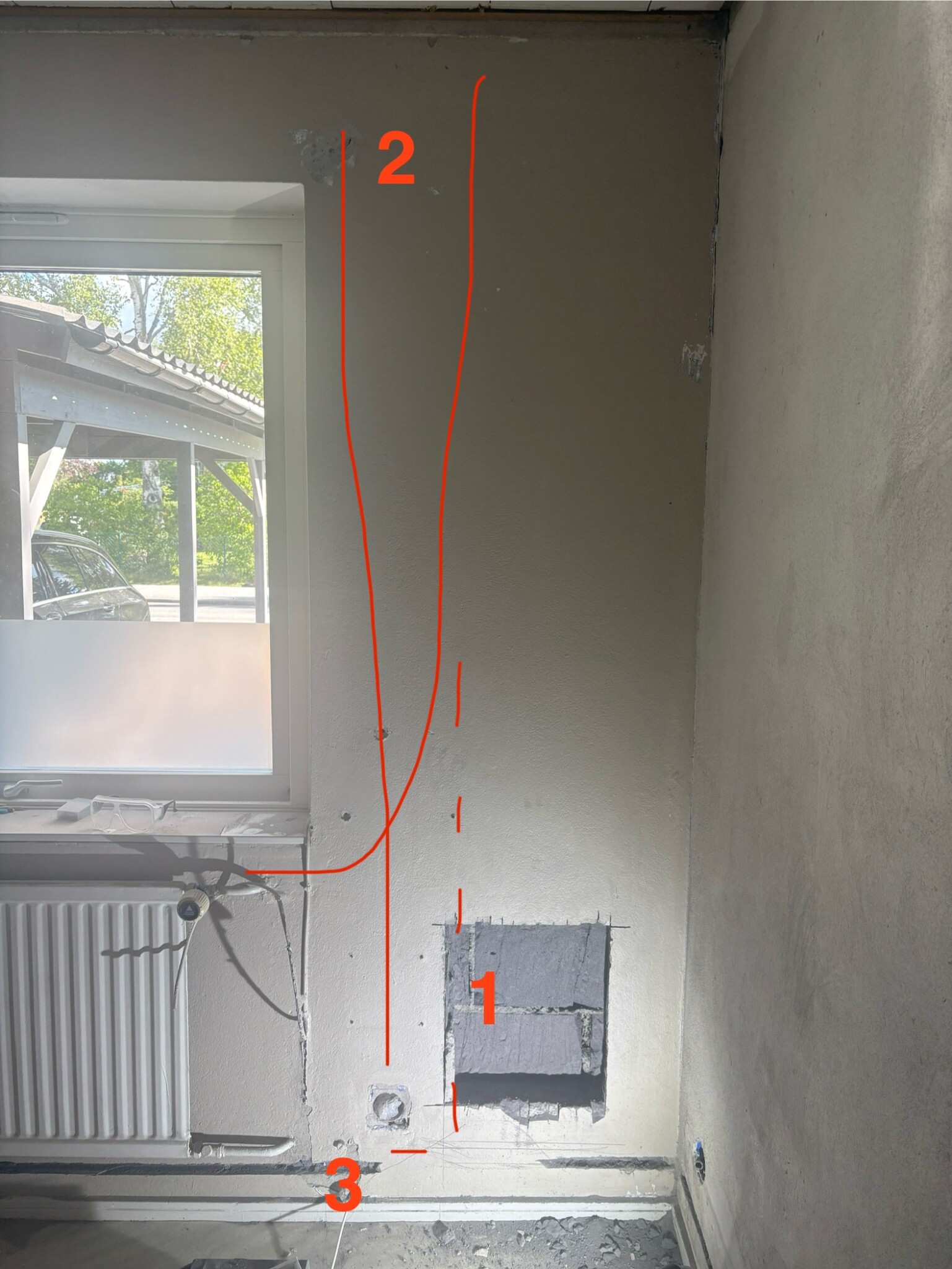

Se sista bilden för översikt.
1. Röret vi hittade
2. Ett annat rör vi hittat, detta tror vi är elrör

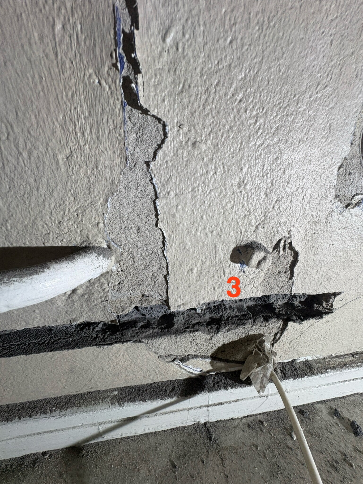

3. Övermålad mutter eller vad det kallas, borde också höra ihop med radiatorn.
Linjerna är hur vi tror att det är draget. På vintern känner man värmen i väggen från värmerören, men tyvärr fungerar ju inte värmen just nu ☀️
Sista frågan är då, eftersom vi lyckats såga igenom isolering hela vägen in till röret, hur lagar vi bäst isoleringen? Räcker det att fylla igen skåran med typ silikon? Vi kommer såklart inte kunna dra en ny isolering runt hela röret.

Tillägg: behöver vi vara oroliga för själva röret som fått en skåra? Klingan borde inte ha gått igenom röret.
Några förslag på hur vi bäst lagar isoleringen? Vill inte gärna få kondens när vi stängt igen.
Det blir inte kondens på ett rör som inte är kallare än rumstemperaturen.
Det sitter i en yttervägg som är kallare än både rör och rum på vintern. På sommaren borde väl rör och vägg rimligtvis ha samma temperatur. Spelar detta ingen roll?
Vad tänker du om värmeförlust på varmvattnet, kan man se den som marginell? Väggen är redan varmare som det är på vintern just där rören går.
