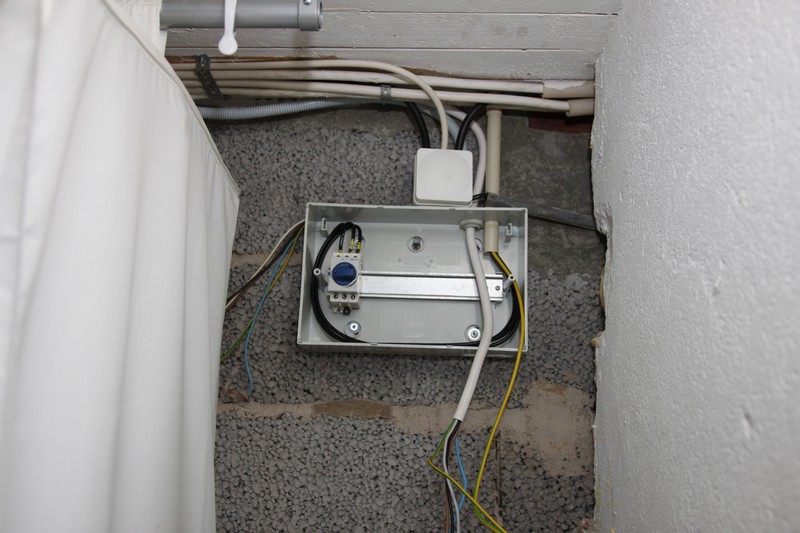

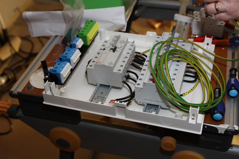

Med nya tvättstugebygget växte vi snabbt ur en UC som monterats i huvudsak för att betjäna ett trefasuttag utomhus. Nu uppgraderade vi till en två-raders-central och preppade för att flytta alla förbrukare i denna del av huset till denna central. Tyvärr fanns inte hager apparater till allt utan det fick bli lite malmbergs också....
Bygga ny UC:
Tömma den gamla centralen på inälvor:
Bygga ny UC:

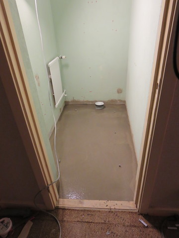

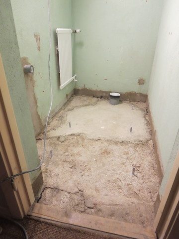

Kånkat hem fem säckar flytspackel från Byggmax, blandat detta och och flutit golvet i källartoan.
Primat samt limmat lite egentillverkade pinnar för att ha en uppfattning om höjden (djupet?)
En timme senare:

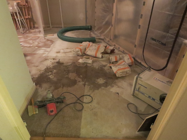

Trodde i min enfald att mina murarhinkar rymde 20 liter. Troligtvis inte med tanke på att det svämmade över om man hällde i en hel säck tillsammans med vattnet. Fick fylla från säckarna i omgångar för att få plats med 25kg i varje hink. Slabbar man så ser det ut så här när man är klar...
En timme senare:
