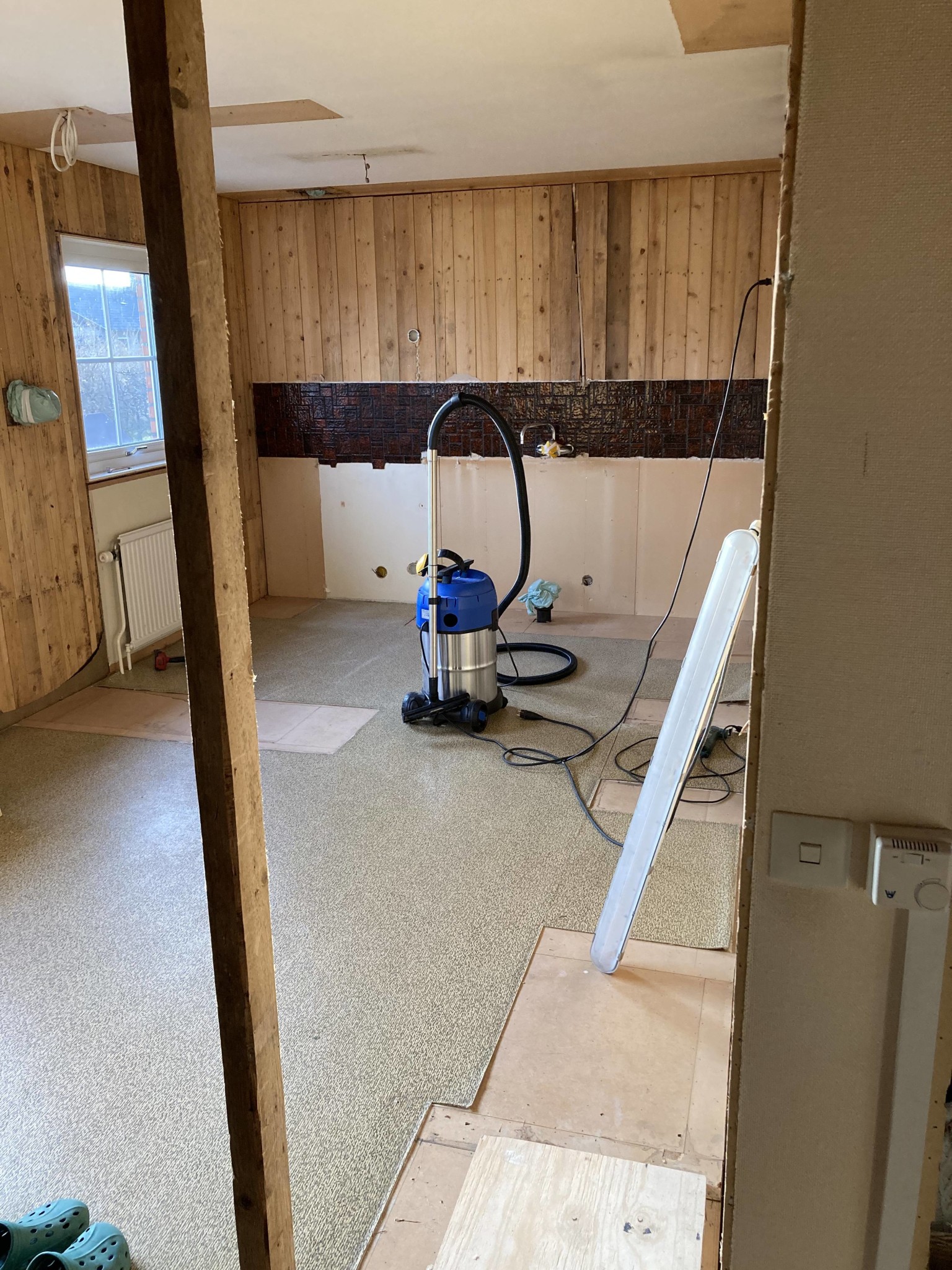

Fortsätter riva ytskikt :sweat:
Renoveringsrum med halvavrivna väggbeklädnader, dammsugare och byggmaterial på golvet.

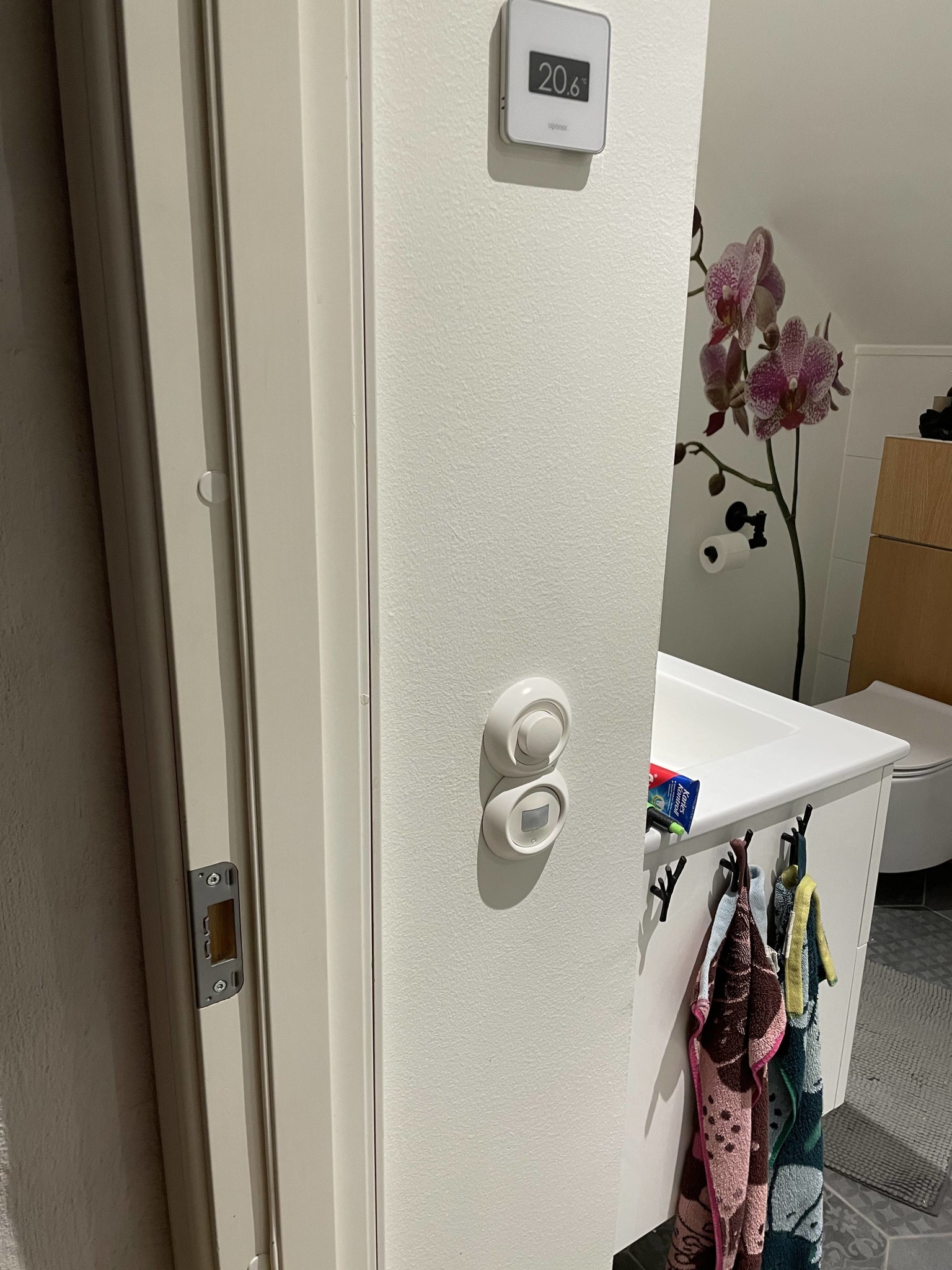

Frun har blivit lite bekväm och vill att lamporna tänds automatiskt när hon går på toaletten på natten så fick fälla in en rot dosa och sätta in en rörelsesensor
Men bara till spegelbelysningen och till slingan under skåpet så att hon inte blir bländad :crysmile:
  • Rörelsesensor installerad bredvid en dörr för att styra automatisk badrumsbelysning.

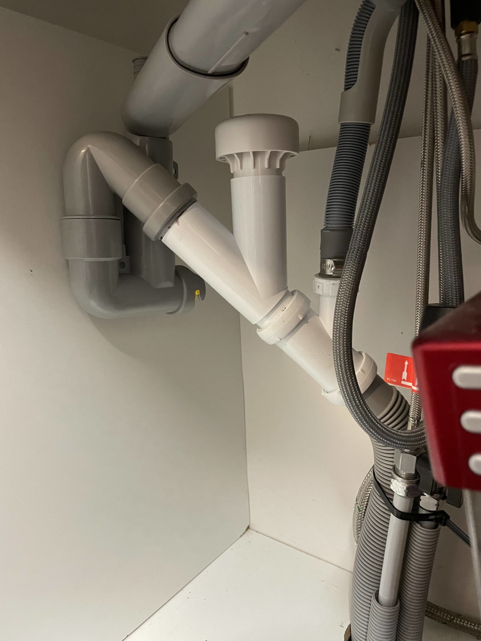

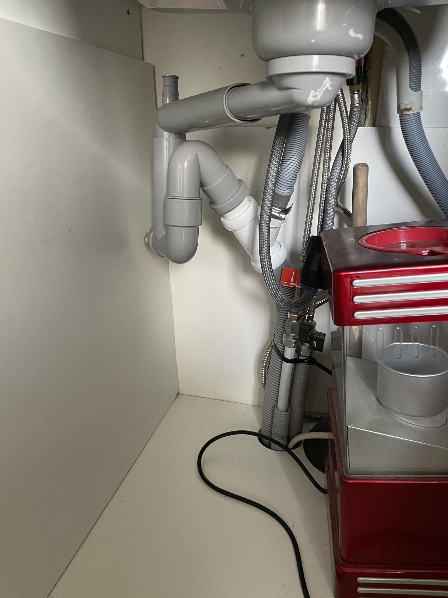

Har en avloppspump till badrummet på övervåningen och varje gång man använder toalett töms vattenlåset i vasken tvättstugan så efter 4 år med detta var det dax att sätta in en vaccumluftare under vasken för att bli av med detta problemet
Frugan blev överlycklig att bli av med avloppsdoften i tvättstugan
Den gråa slangen går till avloppspumpen
Detta beslutet togs när jag skulle ansluta avloppet på luftarröret till vinden och upptäckte att någon gammal ägare hade gjutet igen detta för att han var för lat att dra ut det genom det nya taket
Detta ska åtgärdas den dag jag tar tag i att renovera botten plan
  • Installation av en ny vit vakuumluftare under en handfatsskåp, med anslutna rör och slangar för avloppssystemet.
  • Installation av vakuumluftare under en vask för att förhindra avloppsdoft, med synliga rör och slangar.

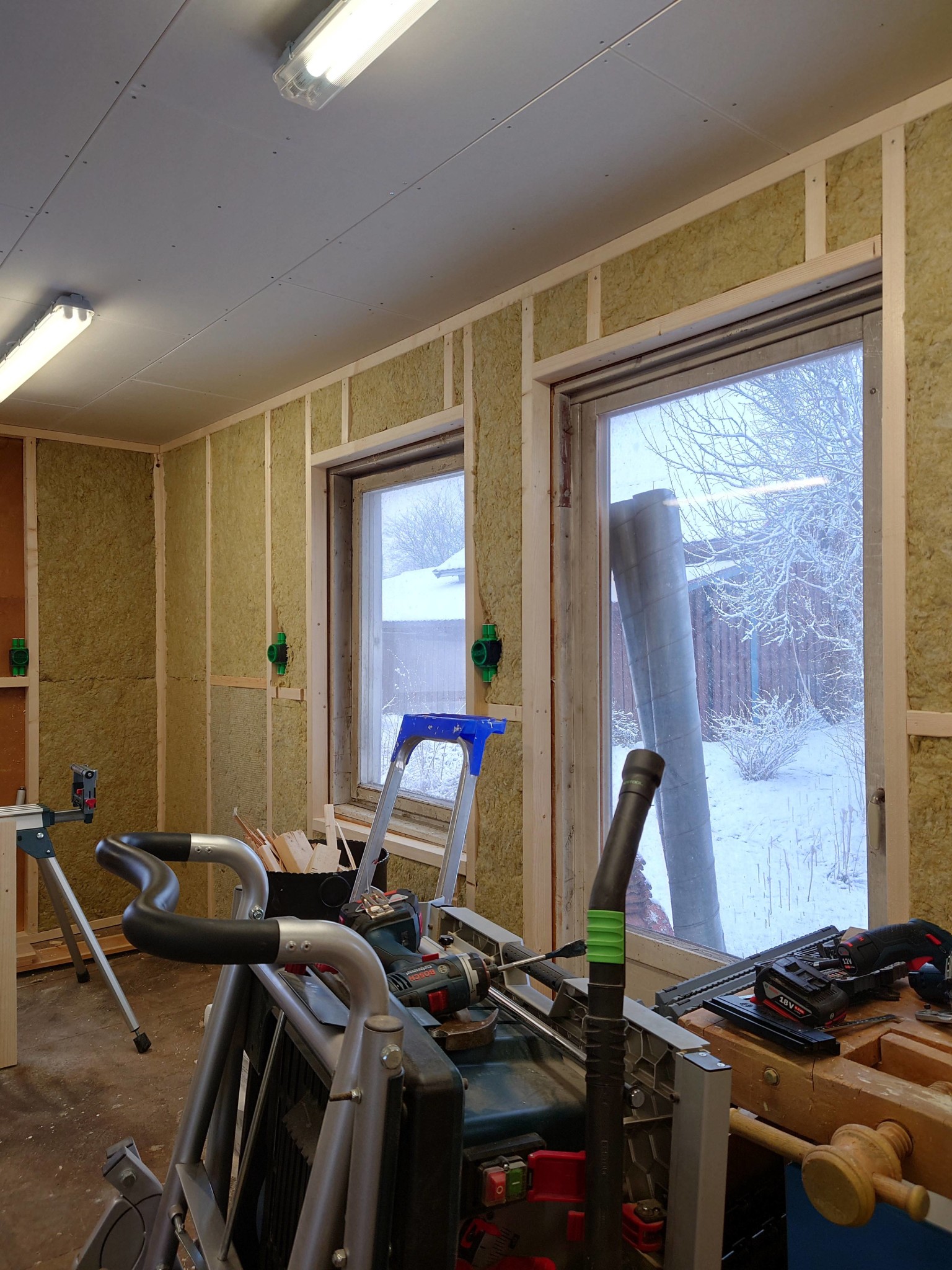

Isolerat klart ena långsidan.
Man vet att det var illa innan när isoleringen som kommer upp blir ett lyft. :rolleyes:;)
Inomhusbyggarbetsplats med ny isolering på väggen, verktyg framför och utsikt mot snöig natur genom fönstret.
