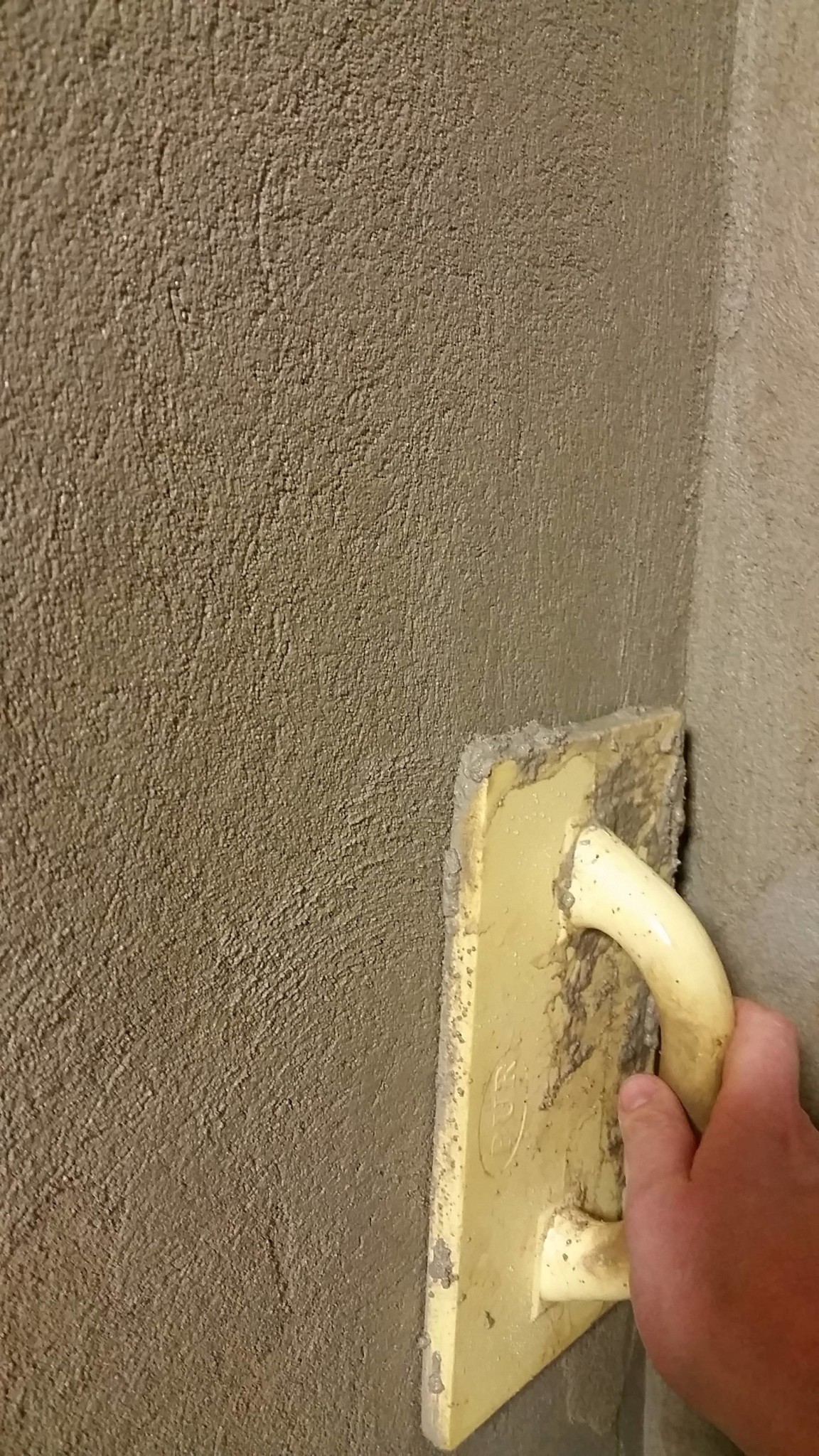

Det känns att man inte kroppsarbetar varje dag men nu är ett delmålet klart!
En hand som håller i en gul spackelspade mot en nyspacklad vägg.

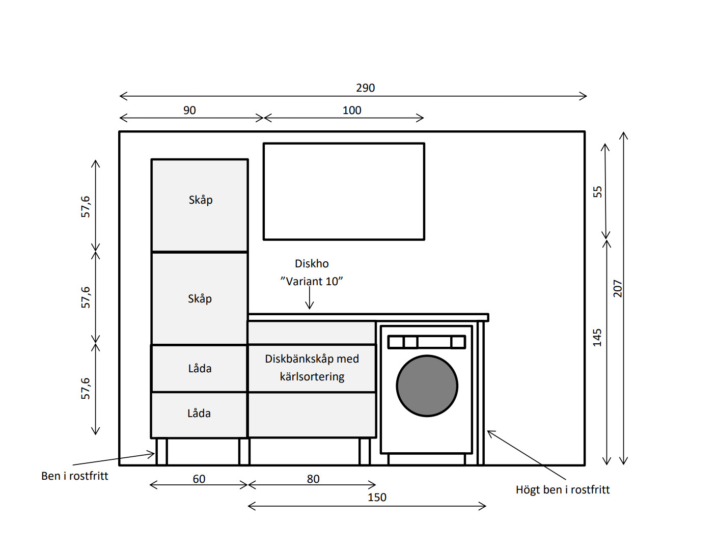

Sen har jag roat mig med att rita lite på inredning i vårt blivande hundrum/grovtvätt.
Ritning av inredningslayout för hundrum med måttangivelser, inklusive skåp, diskho och diskbänksskåp.
Hoppas nu bara köksleverantören är på bra humör...

Antar du tänker ha nån dusch? I så fall rekommenderar jag ett duschkar. Väldigt praktiskt har vi upptäckt nu när vi bor i Portugal och precis alla har sådana (de har inga tätskikt). Duschkar finns med ett 2,5 cm kvar eller 7 cm (tror jag).
Mycket praktiskt och håller vattnet på plats inne i duschkaret och inte på golvet. Måste vara perfekt för en hund. Har en hund själv och vet att det gärna blir vatten på hela golvet när man duschar av vovven.
P-plats
Vi har redan hundbadkar men står i tvättstugan idag när vi håller på med hundarna.
Tänkte det gamla pannrummet får bli min sambos girlcave där hon kan greja med hundarna så vi slipper allt hundhår bland tvätten...

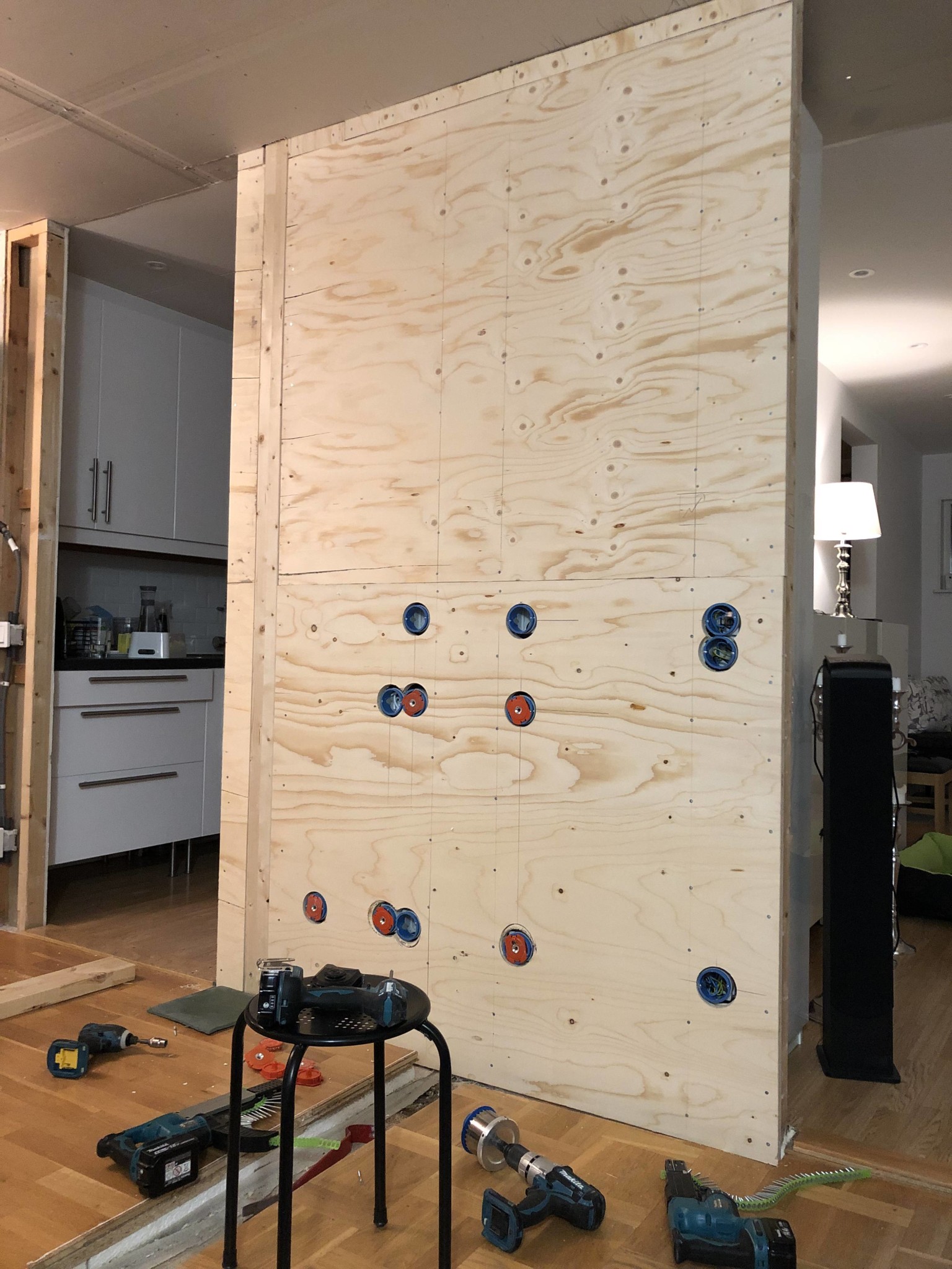

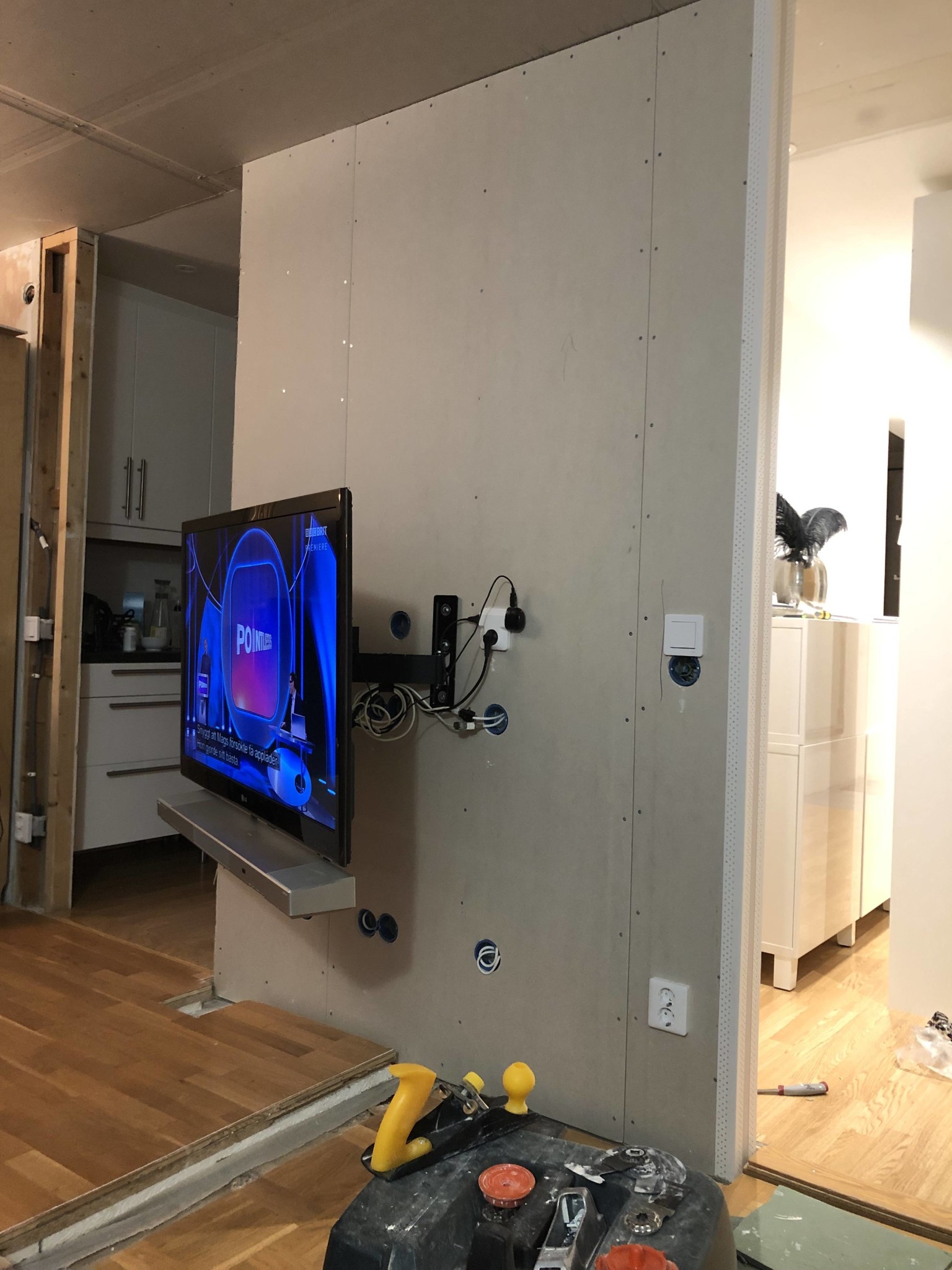

Jordbävningssäkrat väggen där TVn:s vridstativ skall upp med 21mm plyfa och bärande väggens regel i mitten innanför. Livar bra med stolpen till vänster som håller upp nya balken på övervåningen. Gips på imorgon och då lär dossökarna vara noggrannare än genom plyfan.
Plywoodvägg förberedd för TV-montering med förstärkning och synlig regel, verktyg i förgrunden.

Cheesus vad med dosor!!
Vad skall du med alla dem till?
Ja, det där blev man nyfiken på!
Från höger uppifrån:
Två lampknappar
Uttag
Eluttag1 bakom tv
Nätverk och coax
Nätverk och coax
Eluttag2 bakom TV
40 mm rör till dosa nere, Hdmi etc om det behövs, blir en bänk på golvet.
40 mm rör till dosa ovanför.
Nätverk
Nätverk
Eluttag bakom bänk.
Behövs minst 3 eluttag bakom TV för TV, soundbar, en annan grej som man inte får prata om på byggahus. Använder exxact med en schuco och två euro på sidorna då de bygger inte mycket med kontakterna i.

Aha, ok.
Men nu blev jag ytterligare nyfiken.
”Behövs minst 3 eluttag bakom TV för TV, soundbar, en annan grej som man inte får prata om på byggahus.”
:thinking:
Prodigys
Elstyrning för sladdlyftarna, så ljudet inte böjs i kablarna? ;)
Lite gips på så det väsentliga gick att koppla in. Lär dröja rätt länge innan spackling blir aktuellt så där är TVn minst i vägen. Och så har jag tydligen hamnat i hyvelträsket med ;)
TV monterad på ofärdig vägg med gipsskivor, verktyg och byggmaterial synliga på golvet.

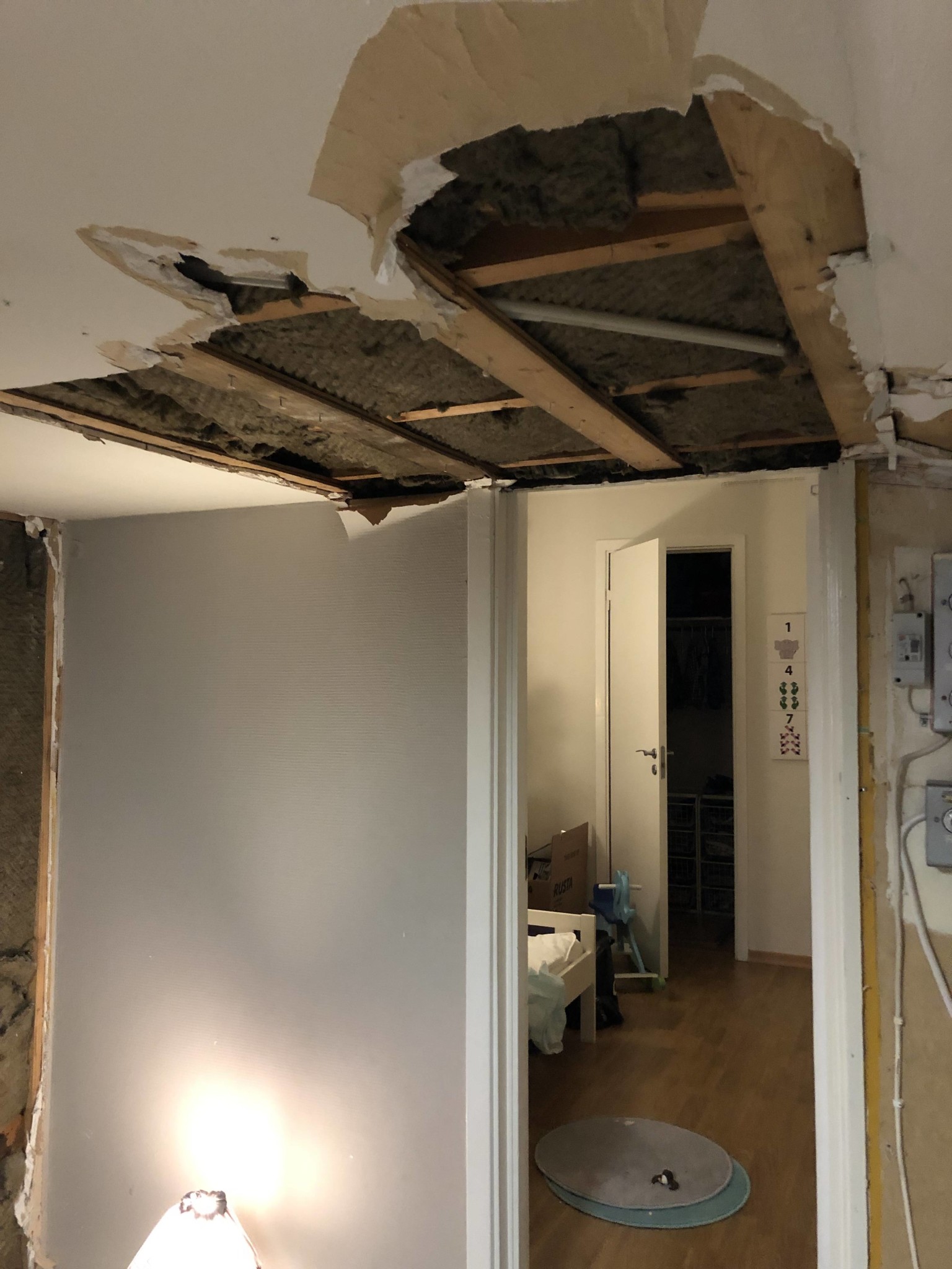

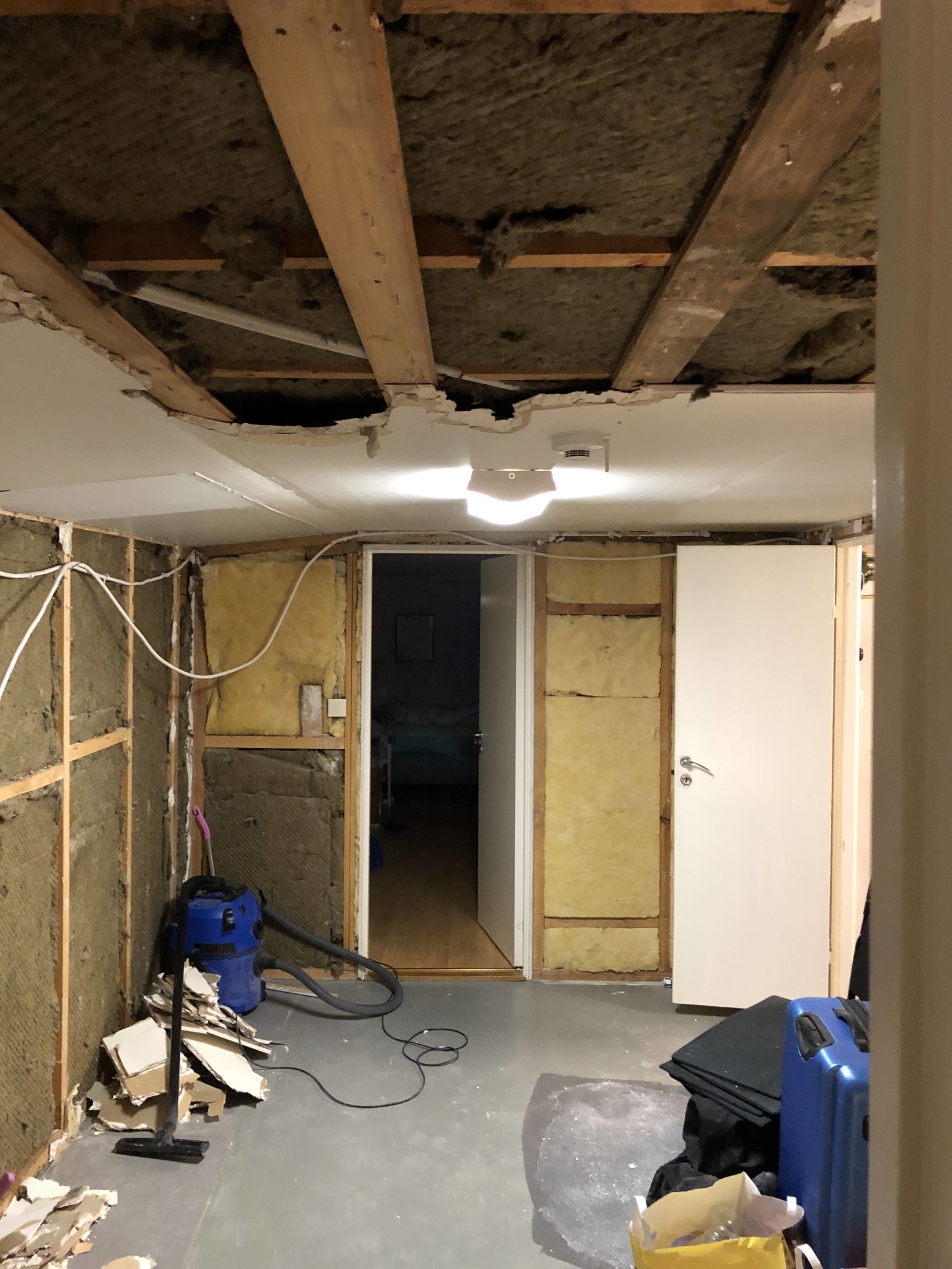

”Älskling, det hände en sak med taket.”
Renoveringsarbete i rum med taket delvis rivet, exponerade träbjälkar och isolering, byggmaterial på golvet.
Skadat innertak med synlig isolering och träkonstruktion i ett hem.
FredrikR och 4 till

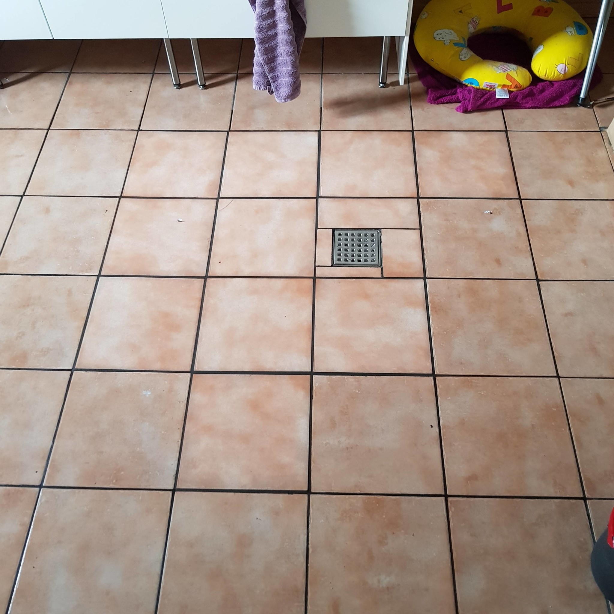

Betalt elektirkern (och gråtit en skvätt över hur "dyrt" det blev :sweat:)
Fixat med fogen i tvättstugan
Passade även på att hänga upp sambons senaste fynd i hallen :oops:
  • Nyfogat kakelgolv i tvättstuga med brun ton och centralt golvbrunn.

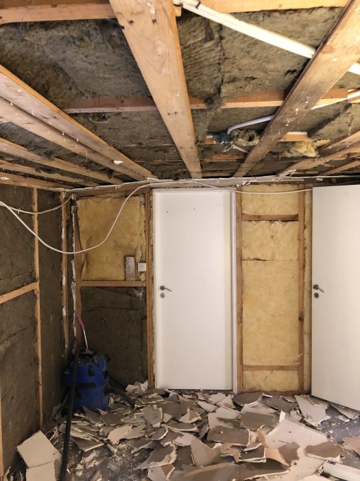

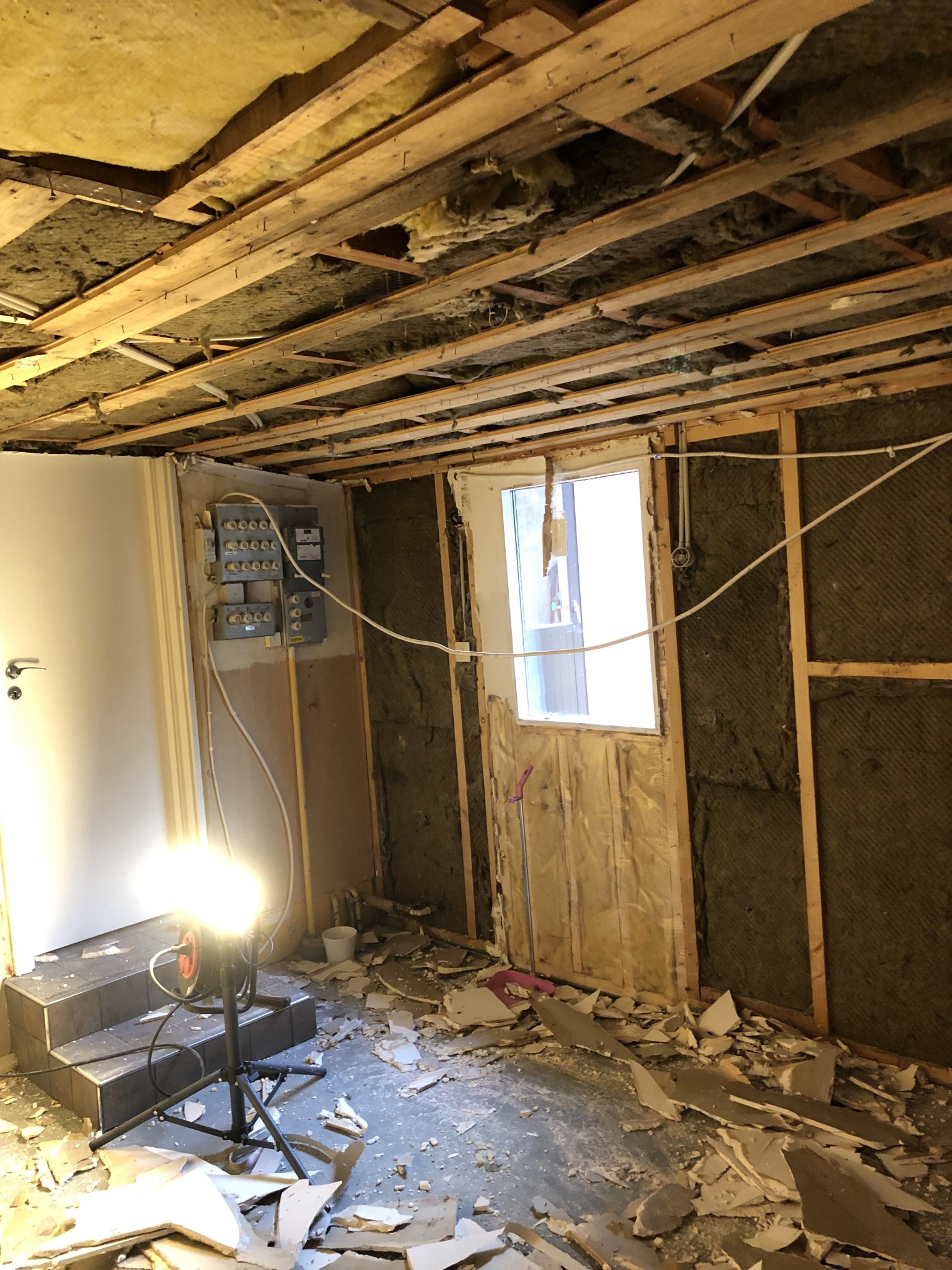

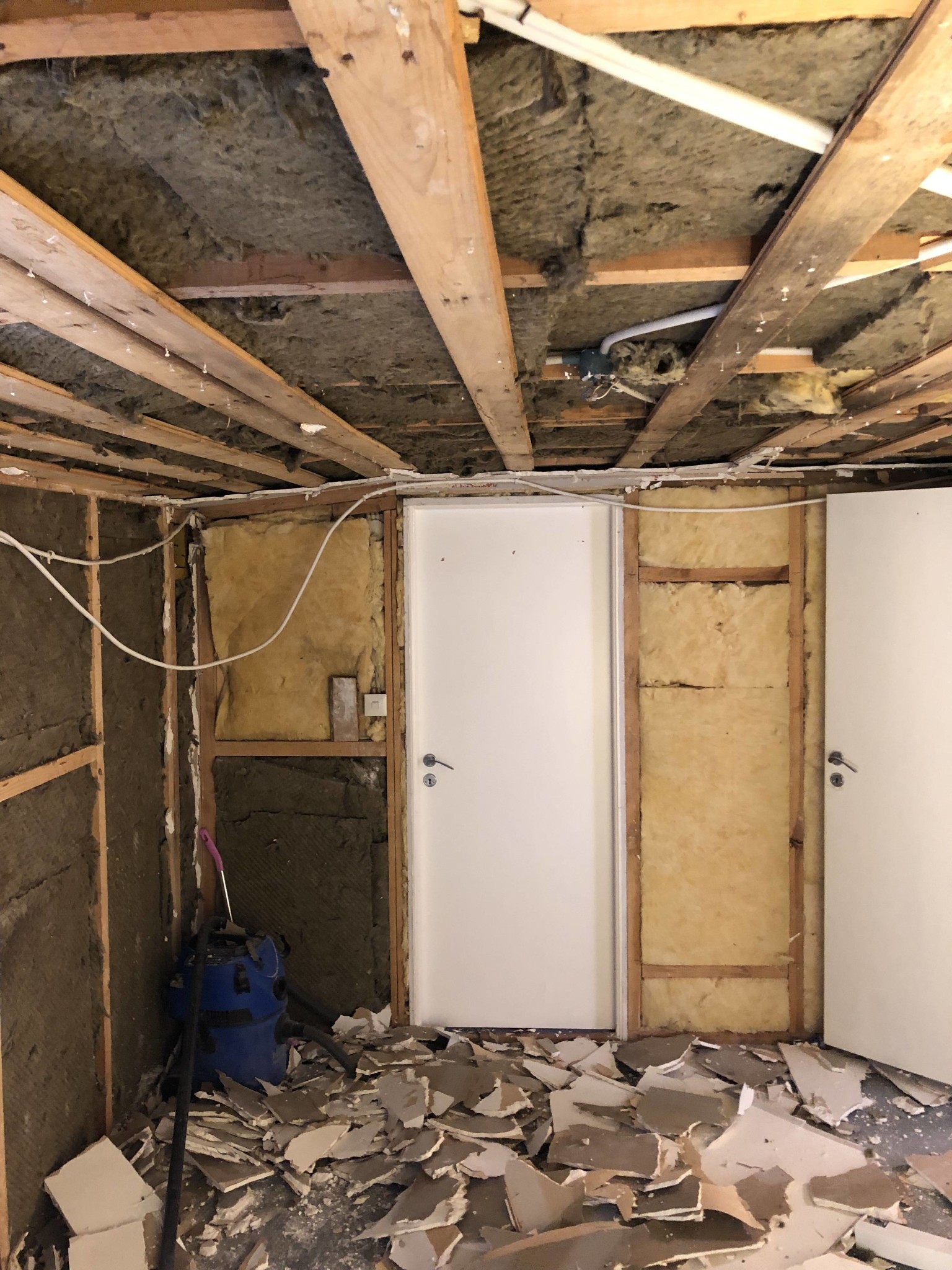

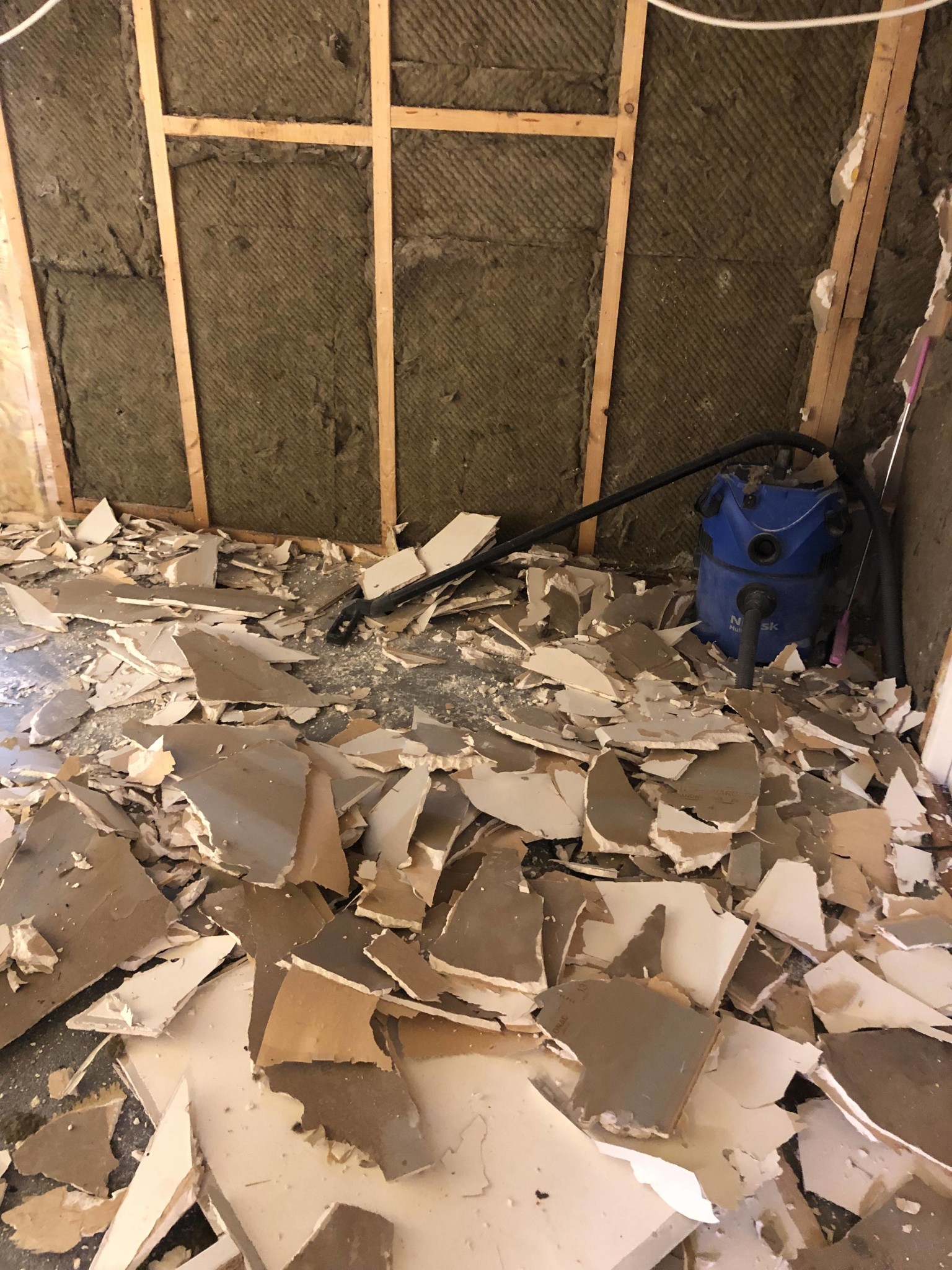

”Ehm, älskling. Du vet det som hände med taket igår. Det hände idag igen.”
Skadat innertak med synlig isolering och gipsplattor på golvet i ett renoveringsprojekt.
Ett skadat tak med synliga bjälkar och isolering samt rörigt golv med byggavfall i ett renoveringsprojekt.
  • Ett rörigt rum med isolerade träväggar och en hög av fallna takbitar på golvet, tecken på nyligt byggproblem.
Appendix och 4 till
Du måste skaffa en bättre dammsugare. Den du har verkar inte orka med :crysmile:
Kromo och 13 till
