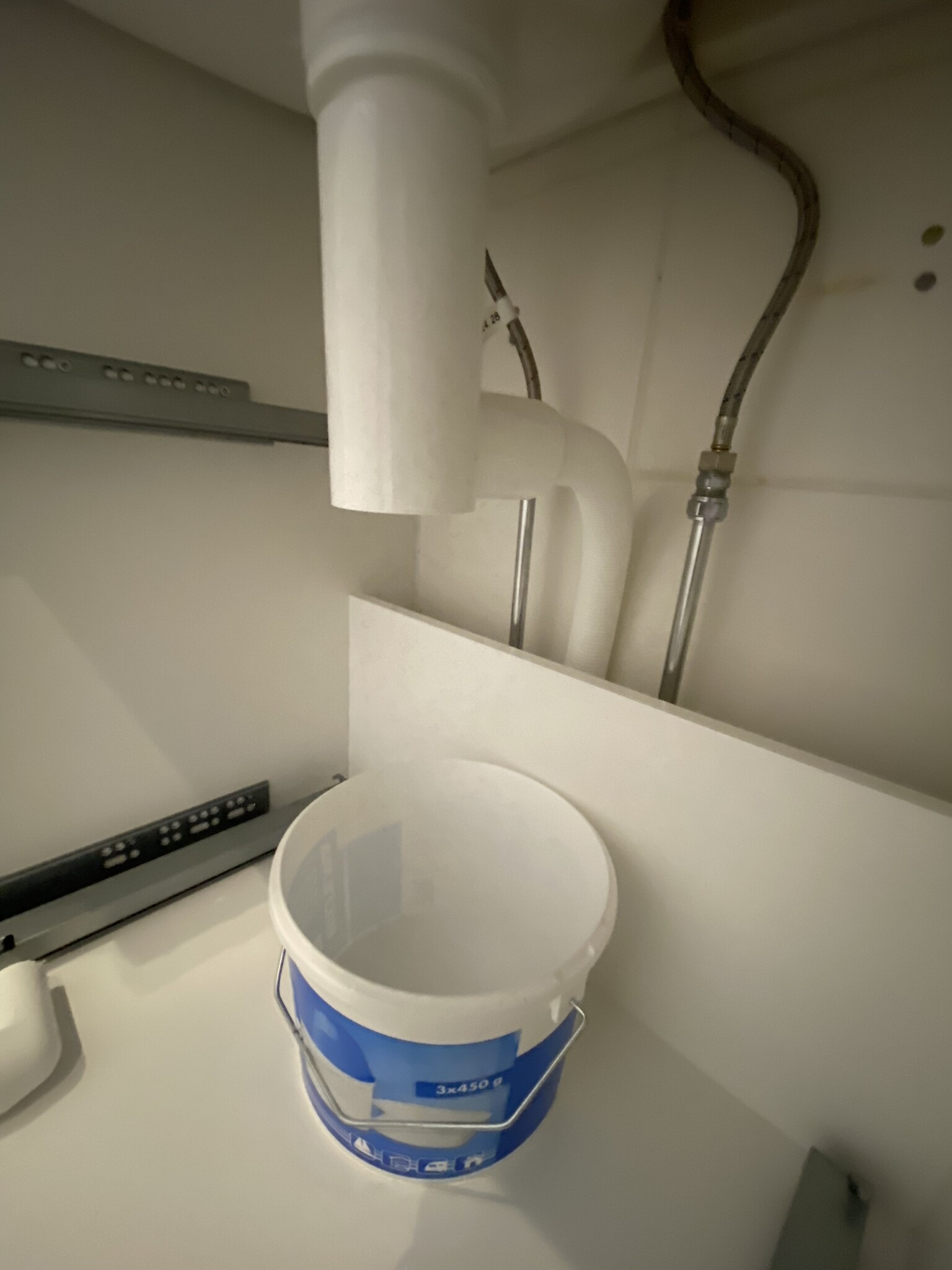

Jag har precis för cirka 1 timme sedan monterat en sådan i ena badrummet efter att ha bytt ut kommod + tvättställ.
Jag fick lite dåliga vibbar, men avvaktar. Därför tänkte jag hur någon annan har upplevt det.
Känslan är att flexröret sitter löst in mot själva stora röret som går in i tvättstället.
Sitter inte tätt.
Det droppar vatten lite varstans. Har lagt silikon på stora röret som skruvas fast i bottenventilen.
Flexröret är också väldigt styv.
Kan skicka upp lite bilder på installationen.
Hur har eran upplevelse varit?

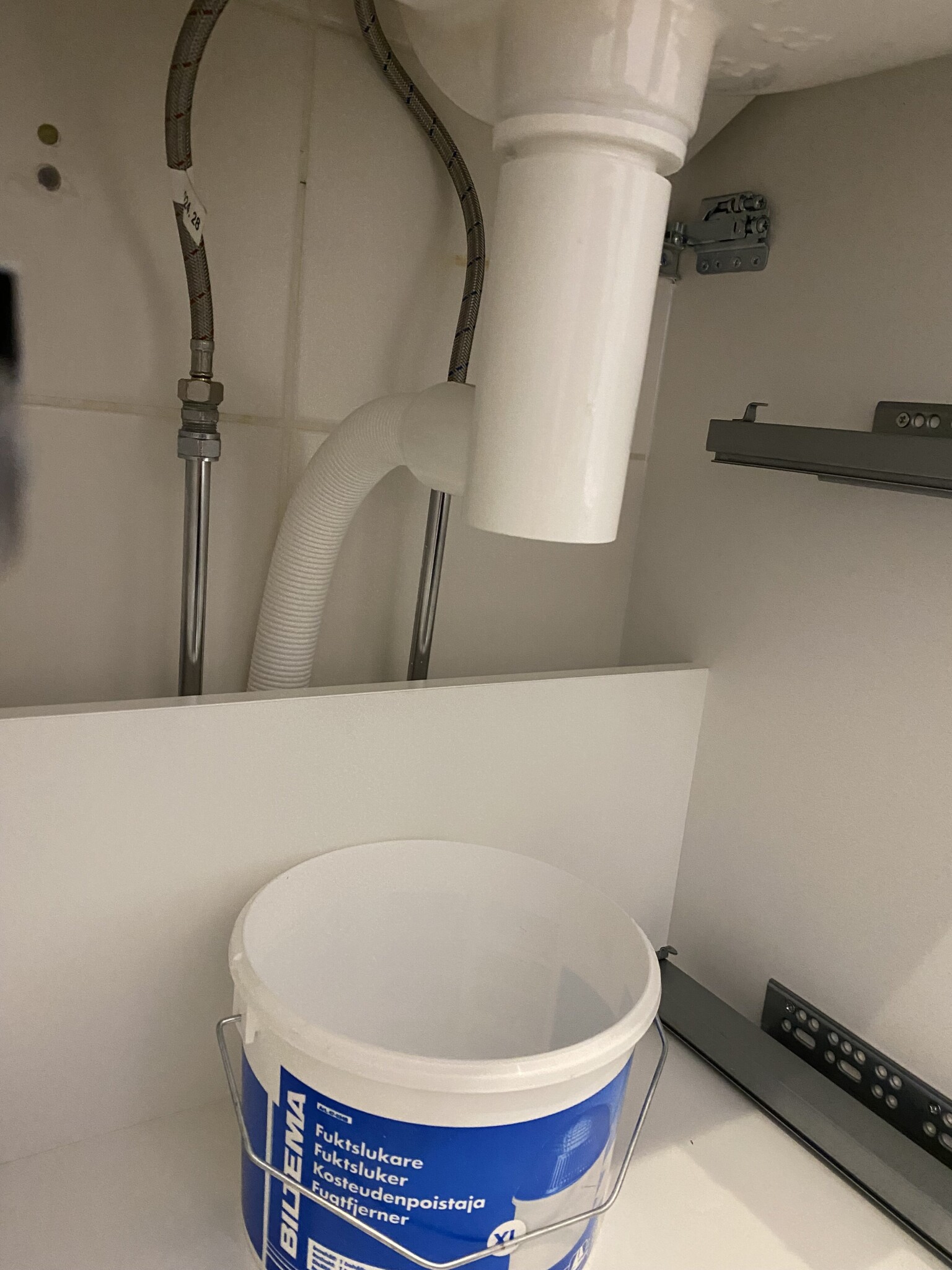

  • Vattenlås och rörinstallation under handfat, med fuktinsamlande hink från Biltema placerad nedanför.
  • Utrymme under diskbänk med ett vitt avloppsrör och en tom vit plasthink placerad under för att fånga droppande vatten.

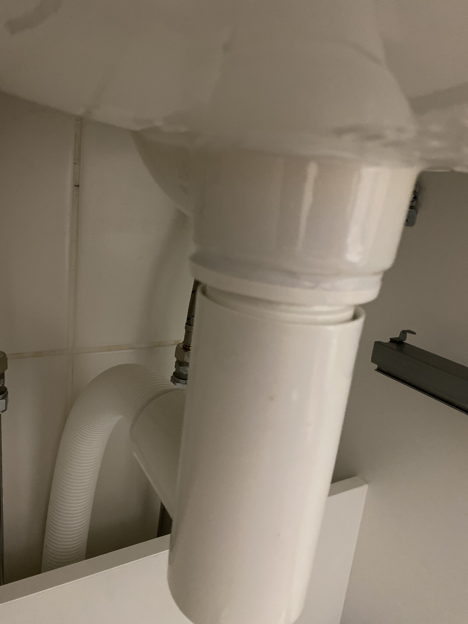

  • Hand justerar vattenlås med flexrör under tvättställ, silikon synligt på golvanslutningen.
  • Installationen av Prevex Easyclean vattenlås under ett tvättställ, med synligt flexrör och tätningssilikon.
Den sista bilden är en närbild på där vi har dragit silikon runtom där det droppade väldigt mycket.
Man ska inte behöva silikon på ett nytt vattenlås.
Då är det något som är fel.
tergo
Jag vet, men man vill ju så gärna ha denna lösning med att kunna rensa lätt.
Vad kan vara felet då?
Vi har följt alla instruktioner och det läcker ändå lite det satans vattenlåset.

Jag har samma problem när jag installerar prevex easyclean. Jag har en dubbelkommod där det första installerade vattenlåset fungerar felfritt medan nummer två läcker hela tiden precis där du silikonat.
Hittade du någon lösning?
Ber hemskt mycket om ursäkt för sent svar.
Såg inte att en kommentar hade lagts.
Svaret: silikon runtom.
Samt att en kommoden spände jag åt ordentligt, då täppte den till ordentligt.
Så tydligen måste man ta i för land och rike…

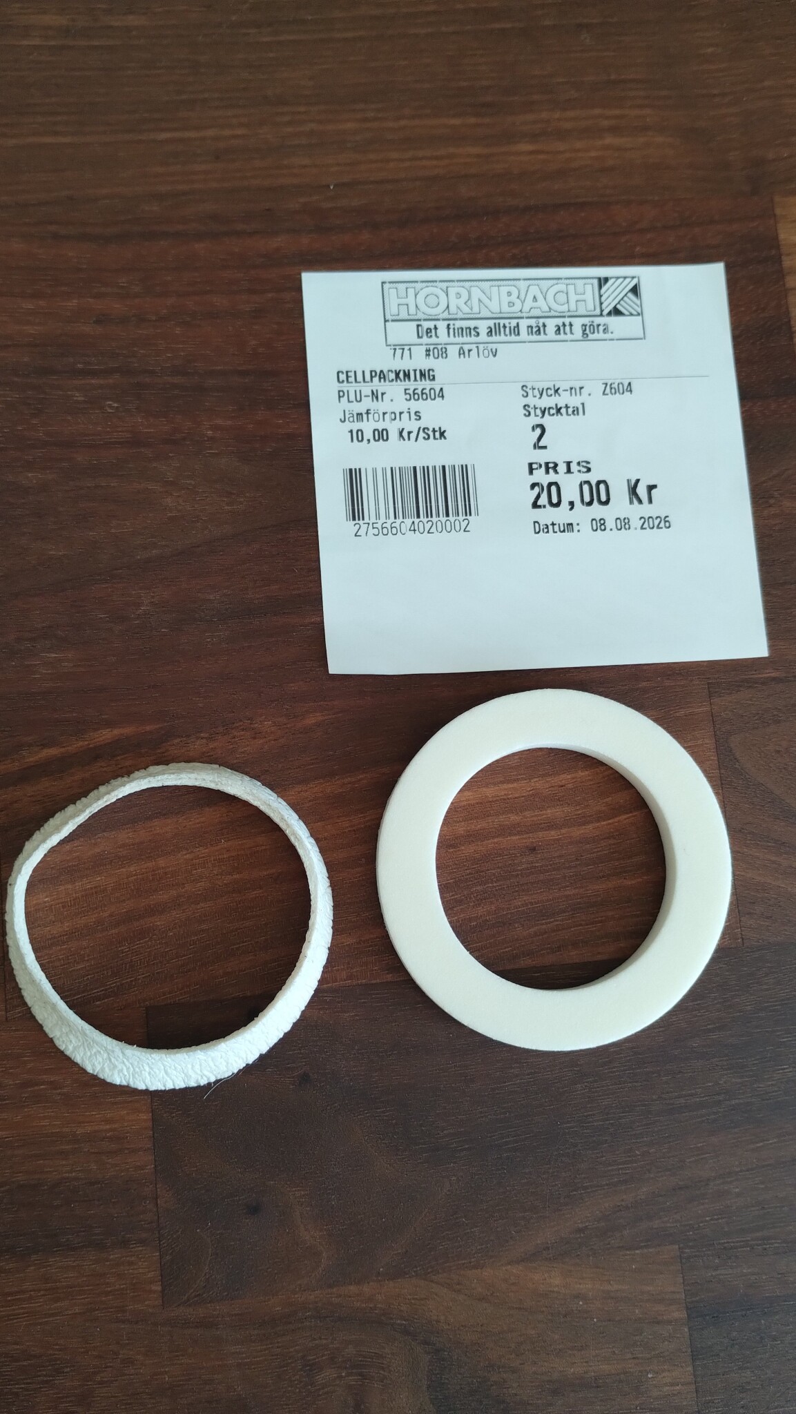

Hej, jag fick problem med att bottenventilen inte höll tätt efter några månader alltså att upptappat vatten rann ut i avloppet. I ett försök att finna vad som orsakade problemet skruvade jag isär bottenventilen från vattenlåset. När jag satte ihop vattenlås och bottenventil igen kunde jag inte få det tätt. Det läckte som visas på bilderna i tråden. Jag funderade då på packningen mellan bottenventil och vask. Denna såg ut att vara i dåligt skick. Jag köpte en ny packning enligt bifogat foto där ni kan jämföra ny och gammal packning. Nu finns inget läckage och bottenventilen kan hålla kvar vatten i vasken. Kanske detta hjälper någon.
