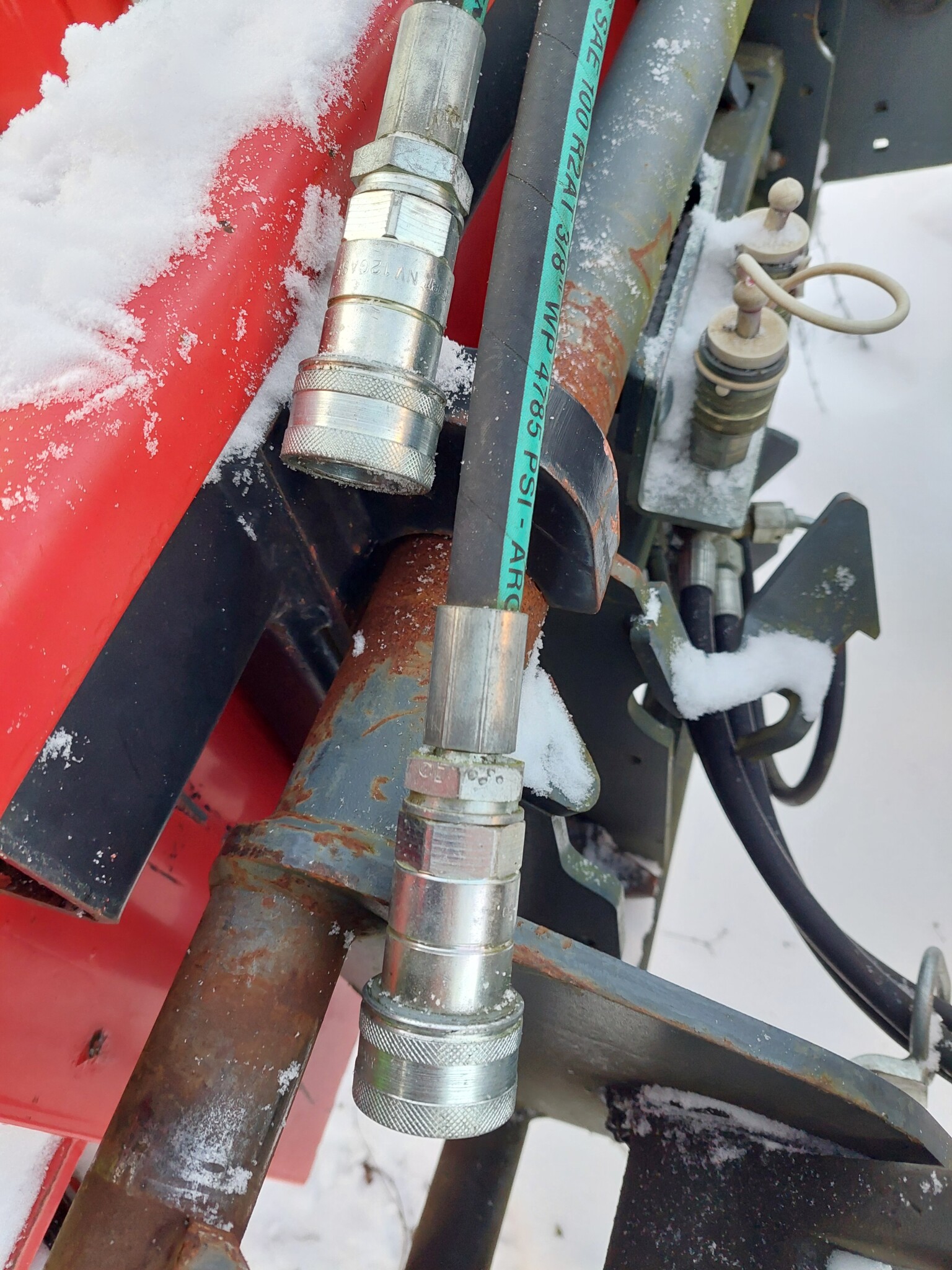

Upptäckte att det var honor både på lastare och plog.
Är ganska säker på att det är ISO A 1/2 på båda.
Kollat på OIE och vad jag förstår behövs alltså 4 x insticksnipplar och 2 x rak adapter med BSP-gänga 1/2.
Eller finns färdiga adaptrar att köpa?

Man tar sin slang till Hydroscand. Ta även med en bild på redskapet. Klart!H hydrolift skrev:
Du behöver väl inte någon adapter för det ser ju ut att vara utvändig gänga på slangen? Då passar hanarna som har invändig gänga direkt på slangen.H hydrolift skrev:

Det är grannens plog.S saiter skrev:
Så tänkte fixa adapter, men i och för sig kan jag nog göra så i och med att den inte används.
Då är det väl mest frågan om det är 1/2 BSP-gänga på den kopplingen i och för sig.
