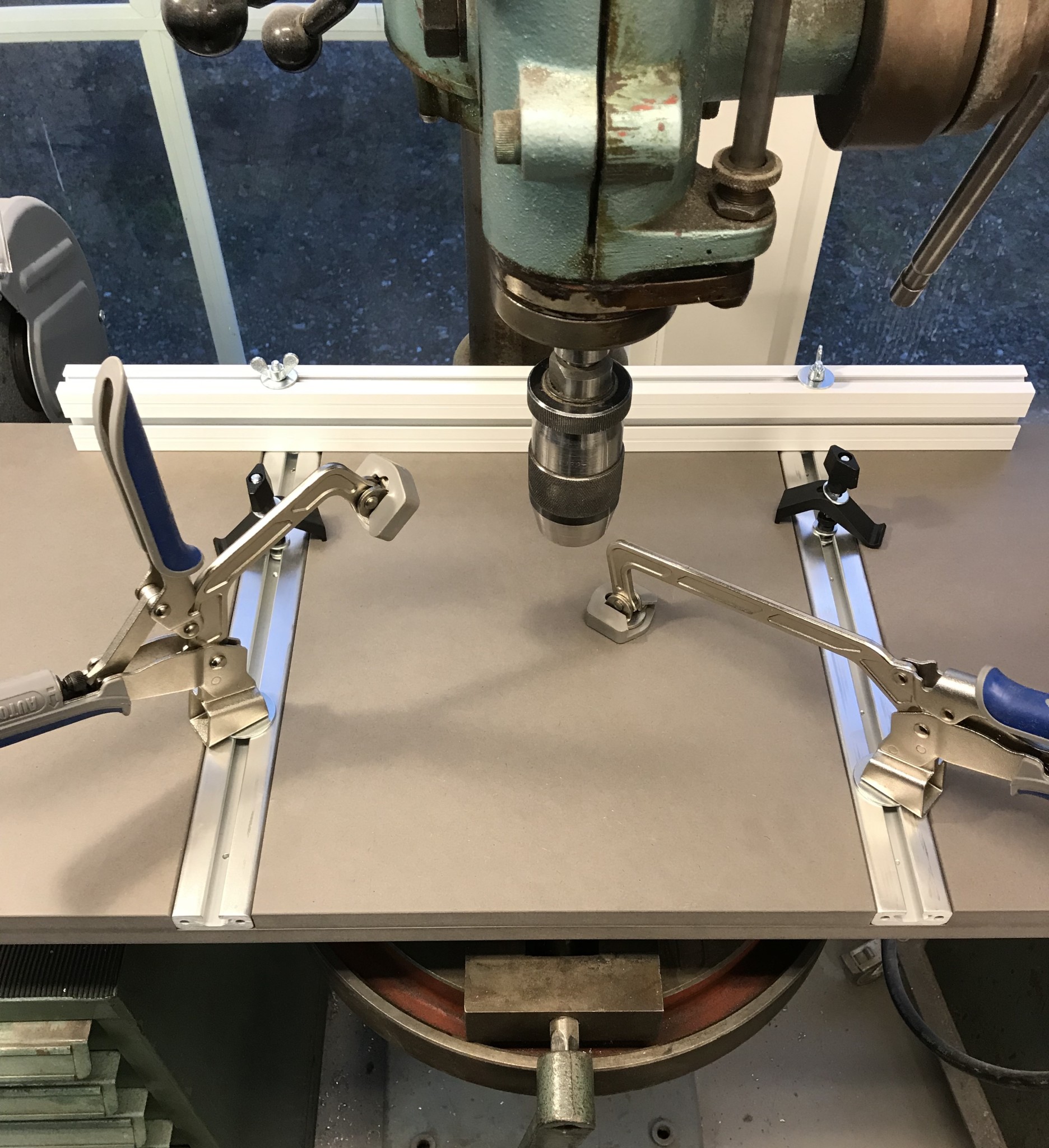

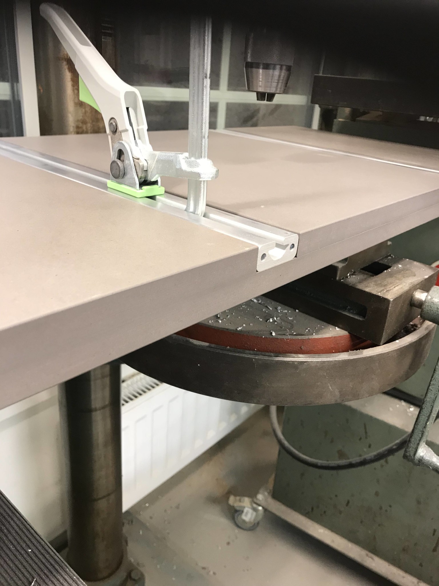

OK, nu är jag inte krengt längre o lyckades snoka upp nån bild från nån byggtråd.
Har inte lagt nån vidare krut på det här, men en sak är jag väldigt nöjd med. Spåren där anhållet fästs är genomgående, på undersidan sitter det två L-profiler på varje sida om spåren för att förhindra att muttern roterar.
Stora fördelen är att allt spån o mög ramlar rakt igenom istället för att knöka ihop sig i spåren.

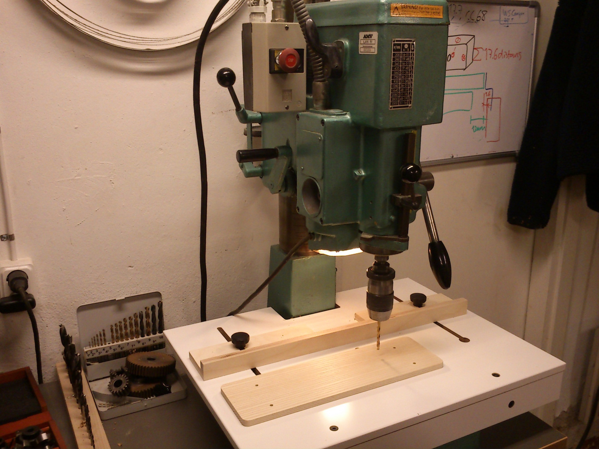

Koordinatbord med T-spår. Men så har ju min pelarborrmaskin fått flytta ut från snickeriet också då det mest borras metall i den.
En enkel planka med anhåll bakåt och lister under som passar i T-spåren med rätt så tajt passning sätts dit vid borrning av trä och plast. Sidoanhåll skruvas dit vid behov.
Det börjar förresten bli dags att göra en ny nu. Denna är på tok för sönderborrad och skitig även med mina mått mätt.

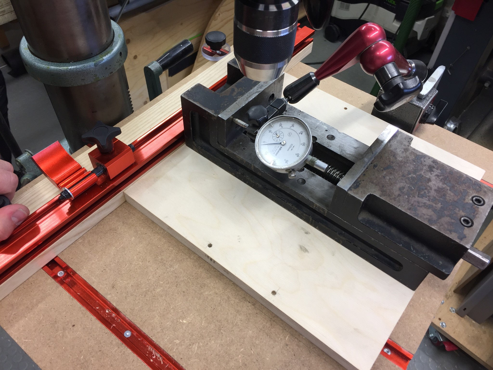

Jag har ingen bild på mitt, det är bara en bit med laminerad spånskiva, det jag satte vikt vid då jag gjorde det var att shimma skivan så att borren var så rakt so möjligt i relation till bordet i alla riktningar, så jag kan borra raka hål.
Jag borrar mycket i metall så det blir snabbt skitigt, så ingen poäng jag lägger lika mycket arbete som vissa gör i att skapa ett fint bord. När det behövs letar jag upp en träplanka och några skruvtvingar.

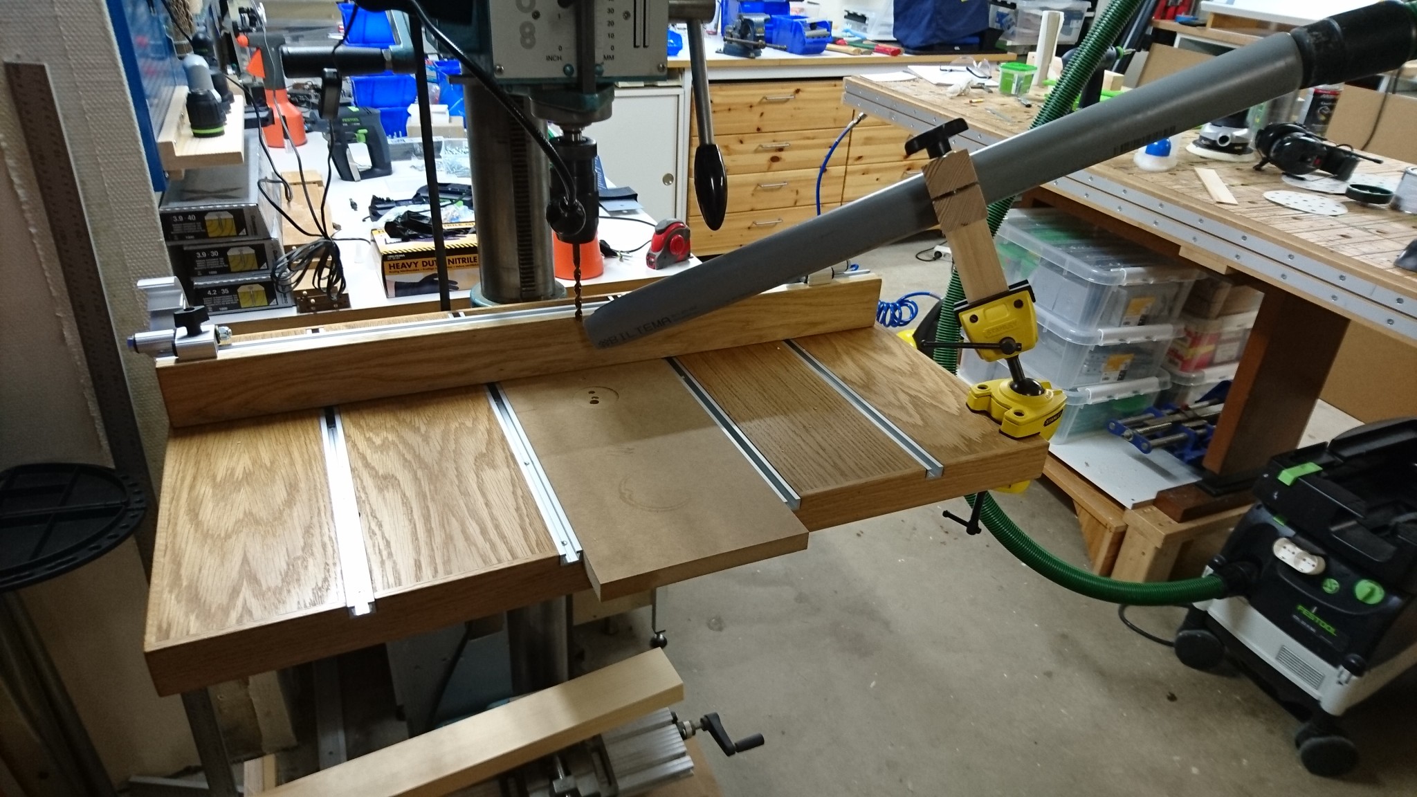

Äntligen fått tummarna loss och fixat dammsugarfästet till pelarborren också.
Lite justering av höjderna återstår nog tror jag.
EDIT: Får väl tillägga att konstruktionen är stulen rakt av från @Daniel_N om någon nu skulle missa den detaljen.
