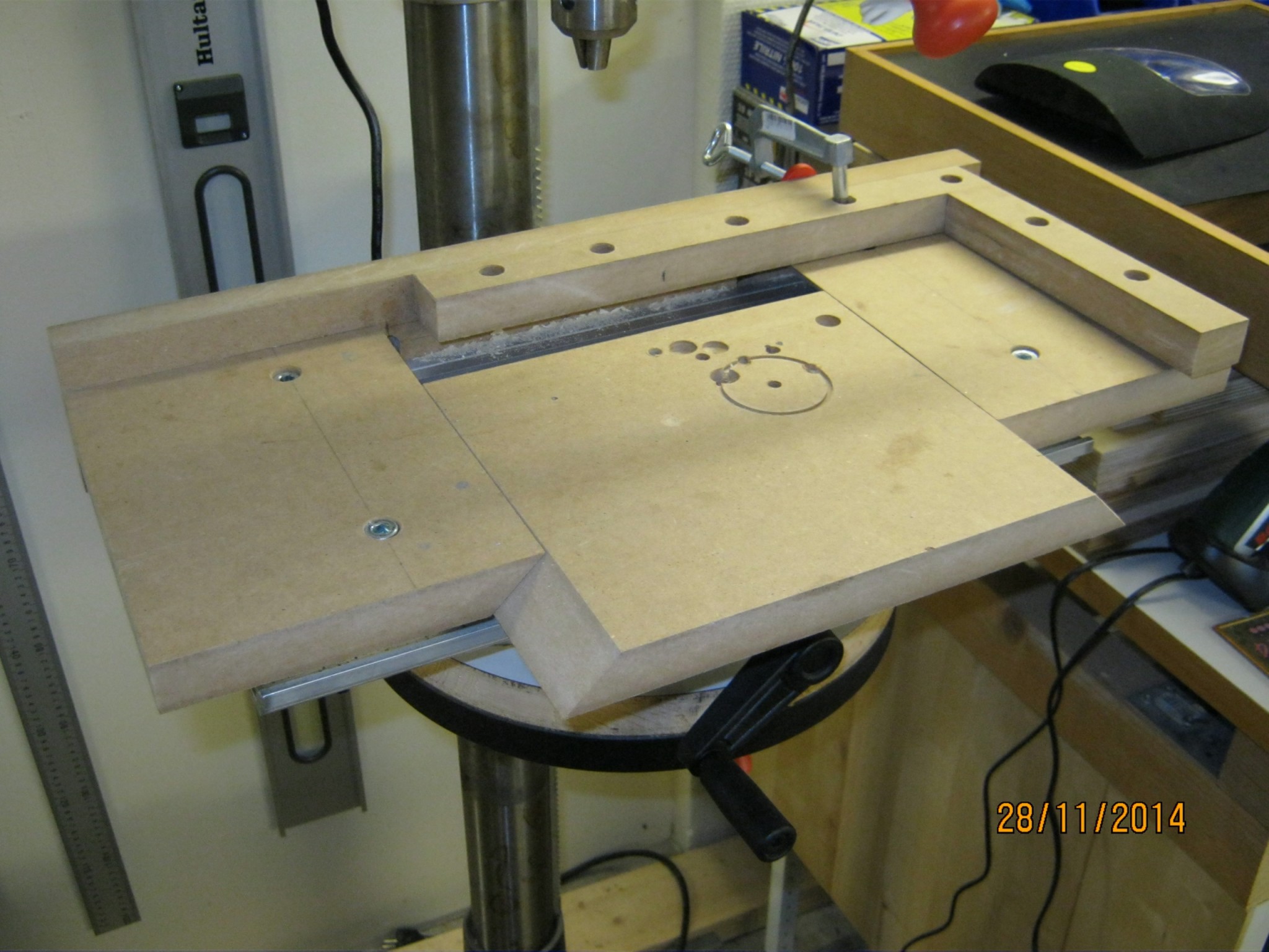

Har haft funderingar på att bygga ett bord till min pelarborr ganska länge, hamnar ofta i läget att jag tvingar fast någon form av anhåll som sitter lite halvkass och mest ställer till det. Det skulle vara trevligt att ha något som går att justera enkelt och komma igång snabbt med. Att dessutom kunna tvinga fast saker nära borret vore trevligt.
Det jag oroar mig för lite är att jag kommer att vilja höja och sänka bordet (det gör jag ju idag) för olika längd på borr och storlek på arbetstycke och då kommer ju skalorna på anhåll och bord inte att stämma. Mekanismen för höj/sänk på min borr är särdeles svajiga och den hamnar aldrig på samma plats. Funderade först på om man skulle ha en fast position men tror inte det är möjligt. Kanske kan få till något koniskt hål under offerplattan som man kan använda för "kalibrering".
Hur har ni andra gjort?

Med anhåll menar jag i X-Y riktningen, höjden går naturligtvis att ställa på borrmaskinen. Det jag menar var att jag gärna hade velat ha bordet på samma höjd eftersom det är i princip omöjligt att ställa om höjden utan att ändra X-Y positionen.
Kommersiella lösningar finns men det är roligare att bygga något själv - kanske lär man sig något.
Jo Mattias gillar inte dessa borden och jag förstår väl hans synpunkter, jag hade tänkt göra en rund offerbit som placeras off-center så att man kan rotera den för att få fram nytt material. Eftersom jag bara håller på på fritiden så håller de nog ett bra tag och gör jag 4-5st på en gång har jag för ett bra tag framöver.

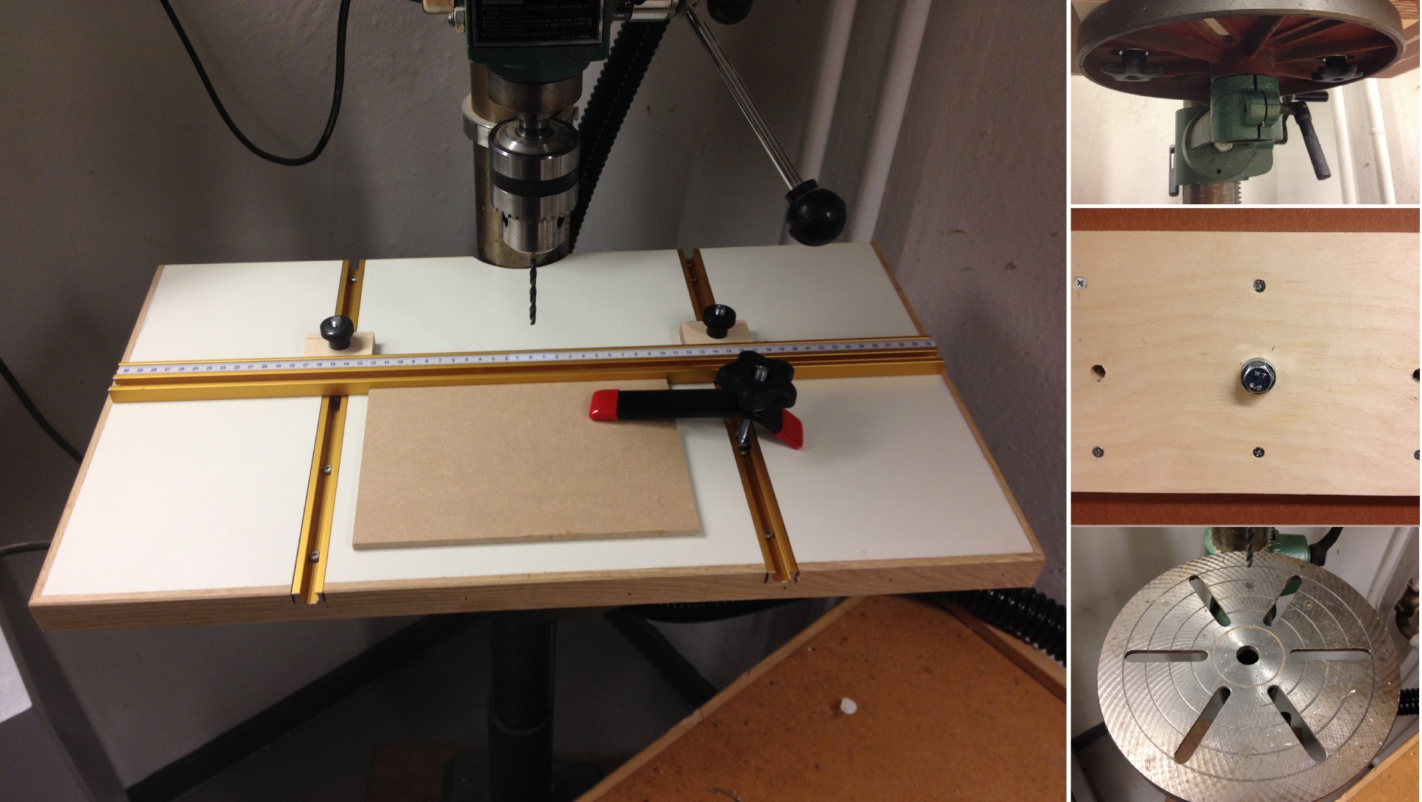

Jag tycker han har fel här. Byggde ett bord enligt Steve Ramseys design och det har förändrat min pelarborr från en halvsketen borrmaskin på stativ till en precisionsborrare som gör att jag kan göra långa rader med hål som linjerar upp exakt. Jag lyckades inte få bra resultat innan detta.Real7 skrev:
Länken till bordet jag byggt:
https://www.youtube.com/watch?v=LWn1lRTuOlk

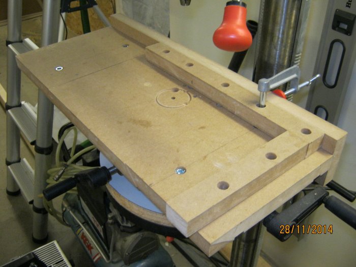

Tack för alla tips, nu har jag fått till något som jag är ganska nöjd med ännu så länge. Avvaktar att göra uttag för offerbit så får jag se om det funkar som det är nu. Att lägga en spillbit 6mm MDF/plywood under fungerar bra även med ett så lågt anhåll.
Fick lägga en distans under bordet för att kunna använda höjdinställningen även med bordet på. Passade på att lägga in en centrering i form av en M10 bult med några brickor och sedan två tumskruvar för fixering. Sitter som berget.
En sak som jag inte räknade med var den kraft som den enkla skruvtvingen skulle lägga på profilerna. Insåg ganska snabbt att genomgående skruv och stora brickor var enda sättet att få det att sitta ordentligt.
