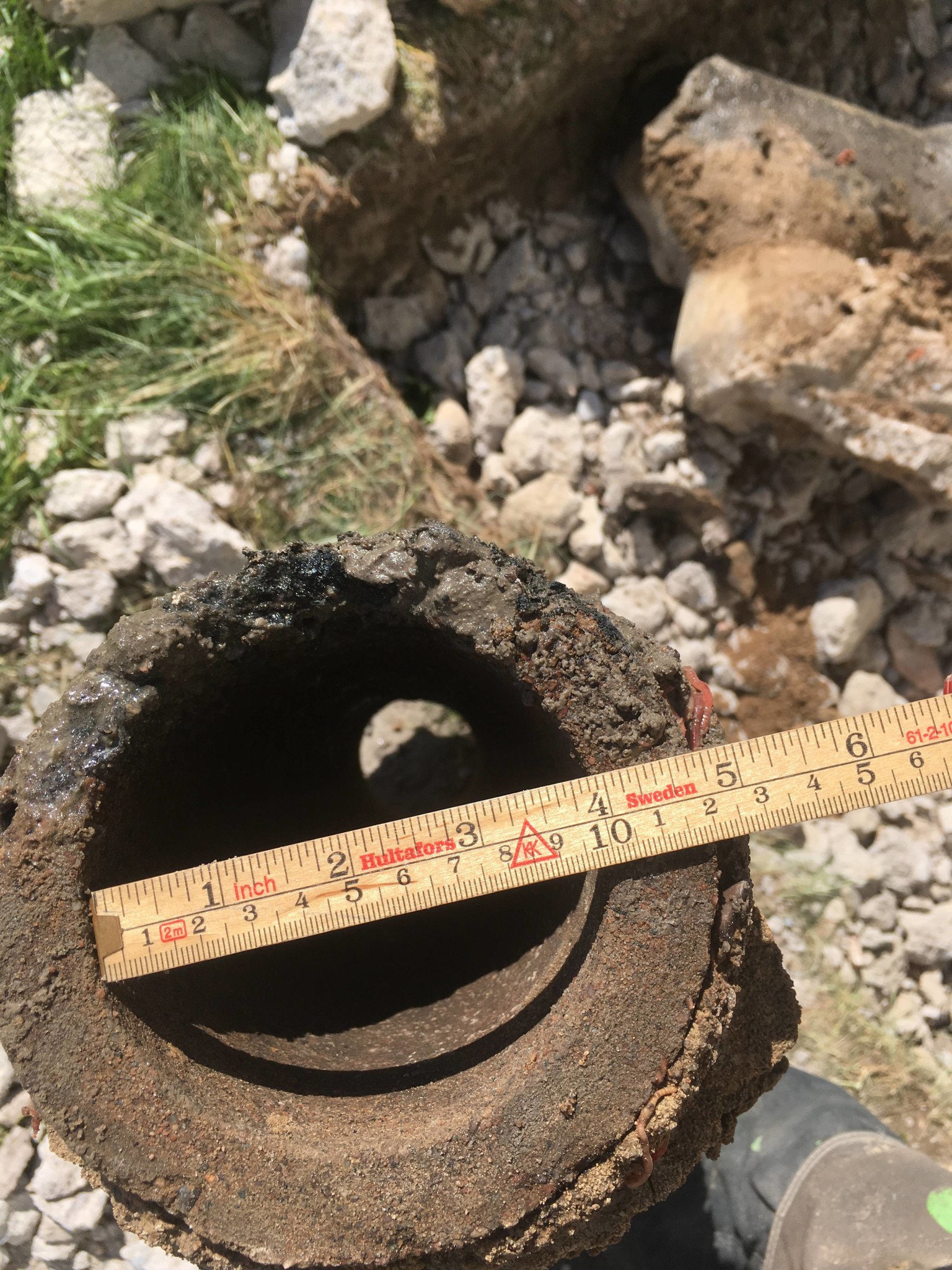

Stammarna i ett 60talshus hade jag också bytt om det ändå är uppgrävt för att slippa ta skiten sen , såhär såg cementavloppsrören ut när jag bytte rubbet i sommar , uppåt var ner och helt söndervittrat , sen gör även pordrän eller Platon stor skillnad mot gammal tjärstrykning och speciellt om man ska bygga altan runt så hade alternativet hoppa över dränering inte funnitsP Paxman skrev:När vi köpte vårt hus (enplan med källare från slutet av 60-talet) sa besiktningsmannen att dräneringen (från mitten av 80-talet) skulle anses vara förbrukad, men att han inte kunde se några som helst spår av att det skulle behövas göra om nu.
