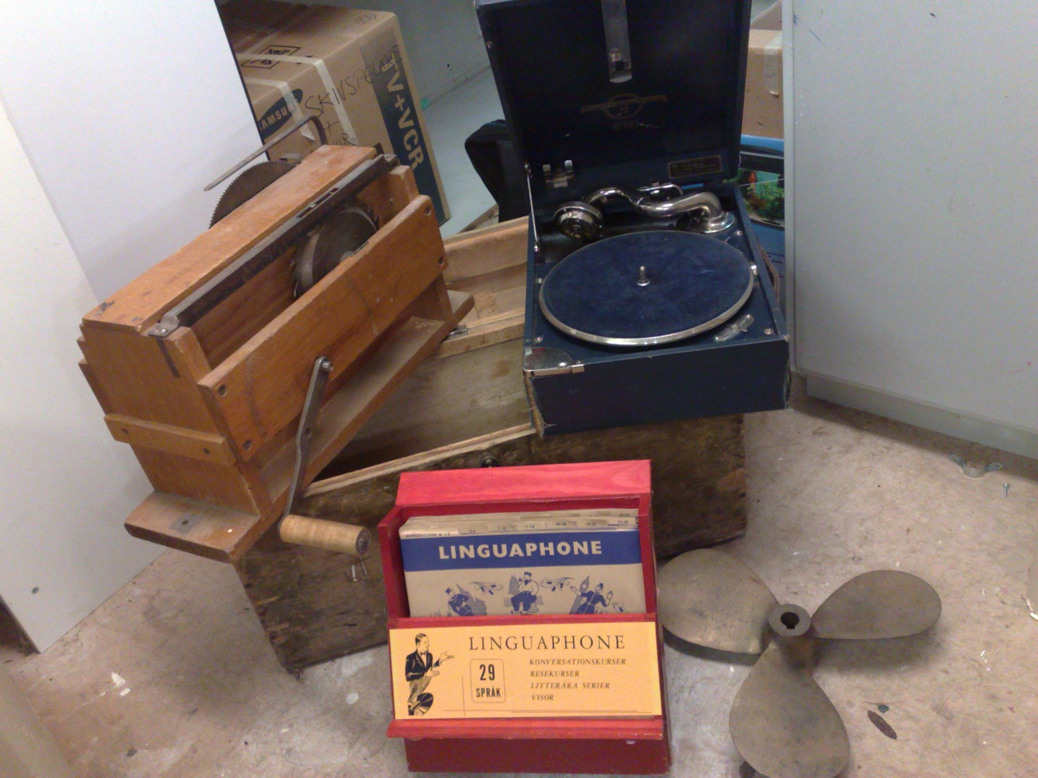

Min far hade denna såg i sin ägo som han köpt på en loppmarknad, dock vet varken han el jag vad man har haft den till.
Bilden är inte så tydlig, den är från när jag skulle flytta för några år sen och försökte kränga lite gott och blandat, men sågen är trälådan med veven, klingan närmast sticker bara upp några mm, det på anda sidan är också en klinga fast fintandad. Det är utväxling på veven, så klingorna snurrar som satan när man fått fart på den.
Jag har den inte kvar så jag kan berätta mera.
Kan det vara någon form av parkettsåg? Den fintandade klingan användes för att kapa och klyva parkettstavar, medans den bredare försänkta klingan användes för att såga not/spont på stavarna?
Edit: Hittade efter mitt svar denna sida som beskriver en såg som skulle kunna se ut som den på din bild.
