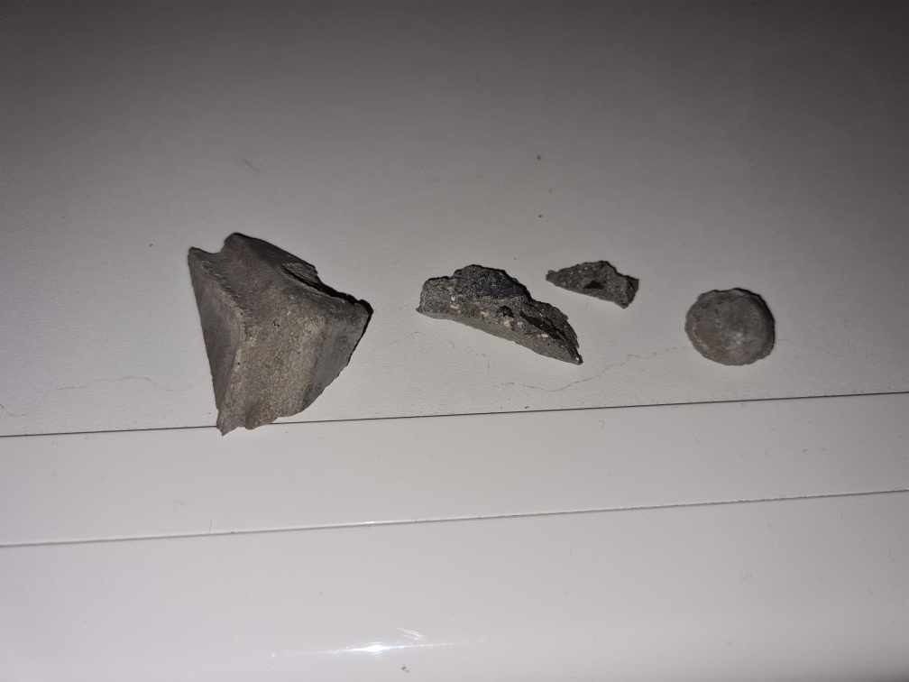

Nått har lossnat från tvättmaskinen, ser ut som nån betongklump som smulat sönder?
Det är en bosch i'dos inköpt för 1år sen
Och är det nått vi vi har förstört eller är det ett garanti ärende?
(bilden är tagen under maskinen)

borde vara ett garanti ärende
Bästa svaret

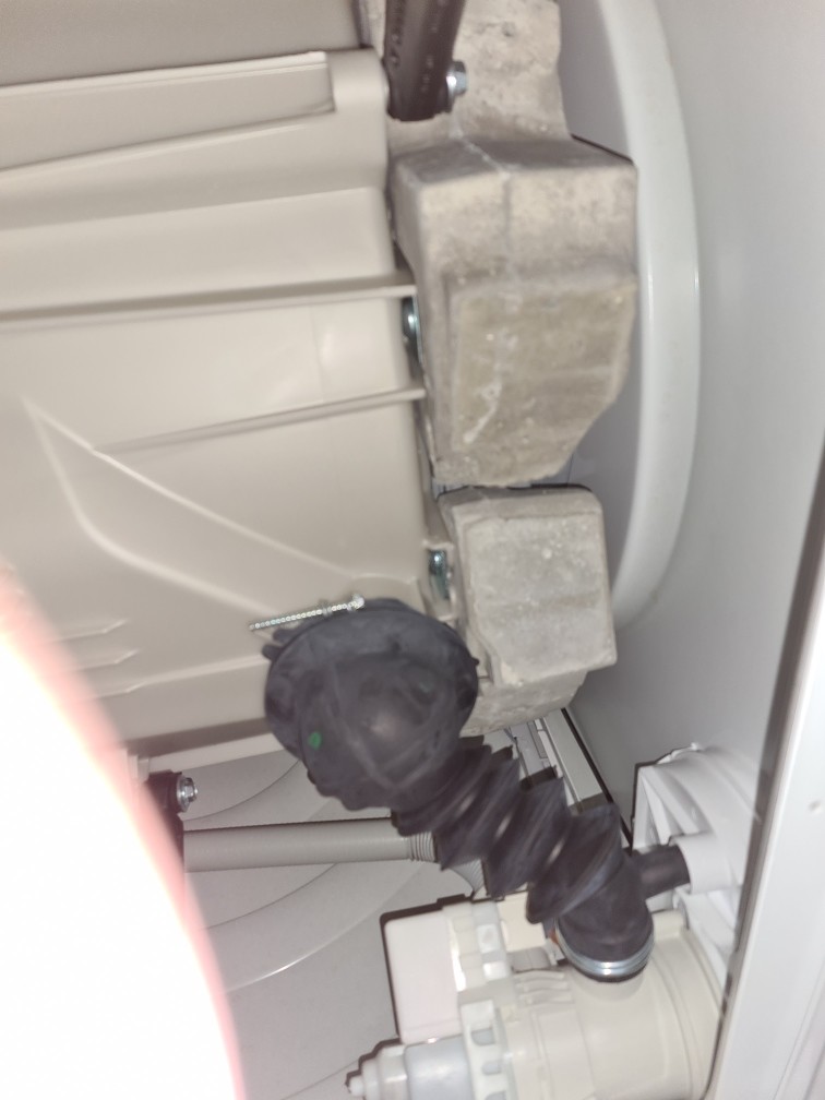

Ja, det är balansvikten.
Det verkar osannolikt att du orsakat detta, för transportsäkringarna är väl borta?

Ja transportsäkringen är borta
Då tycker jag absolut att det är ett garantiärende.

Det är inget dom påverkar något.
M
Nu förstår jag inte?
D och S ligger nära varandra. :oops:
Jag menar att det inte är något som påverkar maskinens funktion. Jag tror inte att det är något som kommer att leda till åtgärd.

Så du menar att den fortsatt ska smula sönder mer o mer? Känns ju konstigt om det inte åtgärdas, men det visar sig, vi ska ringa bosch imorgon
Nej, det menar jag inte. Men att den lilla biten lossat är inget som gör något.

Ok, men vi kan fortsätta tvätta, det är det du menar, för vi tänkte skita i o tvätta tills det är åtgärdat, men annars fortsätter vi som vanligt om det nu inte blir värre skada en vad det är (y)
Ring Bosch i morgon och kolla med dem så är du helt säker. Men jag skulle nog kört på som vanligt.

om resten av vikten lossnar kan skadorna bli rejäla, nu skramlar det väl bara
M
Japp skramlar och vibrerar aningen mer en vanligt
