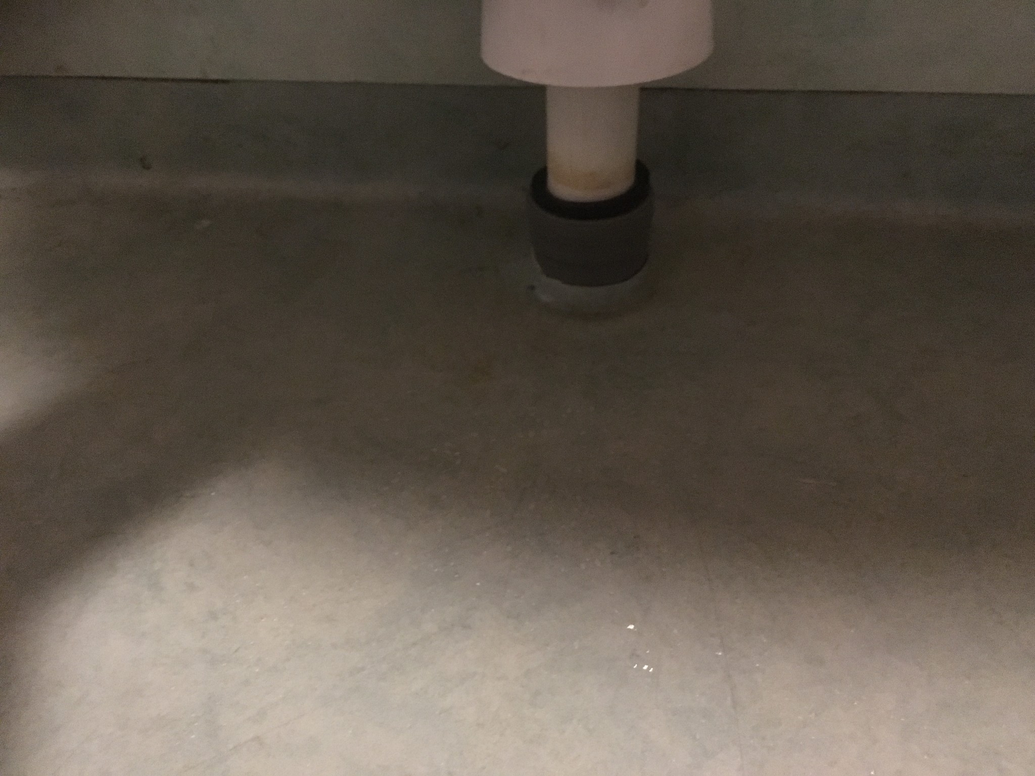

skulle rensa avloppet under handfatet i badrummet..
Skruvade isär vattenlås och gjorde rent..
Rann ändå sakta så tog lös det igen...
Tog då lös vita röret som går ner mot golvet och in i gråa avloppsröret, trodde jag!!
Det gråa röret kommer med upp..
Drog upp det kanske 2-4 cm innan jag märkte det. (Skyddet dolde ju skarven)
Sköt sedan ner det igen lika långt, och det känns som det bottnade..
Går snurra på det ganska lätt nu..
90tals badrum med plastmatta...
Nu är jag ju jätteorolig att det läker något där!
Vad säger ni som kan?

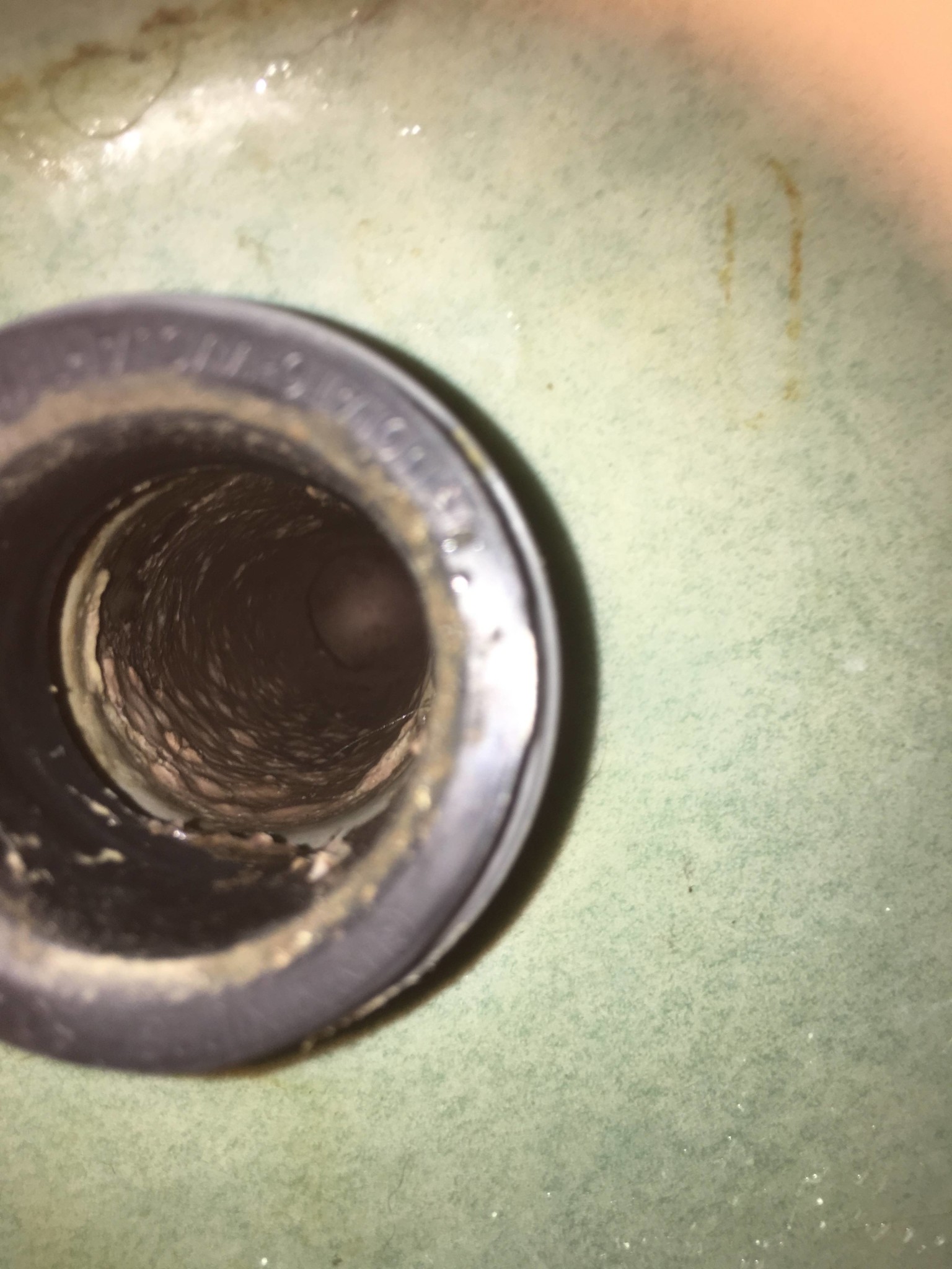

Har tagit isär och kikat/fotat..
Ser ut som böjen är rätt långt ner uppskattningsvis 30-40cm..
Snurrar jag på röret ser jag vart skarven är, uppskattningsvis ca 10cm från botten..
  • Avloppsrör med skarv synlig cirka 10cm ovanför golvet och delvis nerkopplad böj.
  • Tittar ner i ett avloppsrör där böjen skattas vara 30-40 cm ner och skarven 10 cm från botten.

Tycker även att det borde lukta rätt illa om det inte vore tätt.

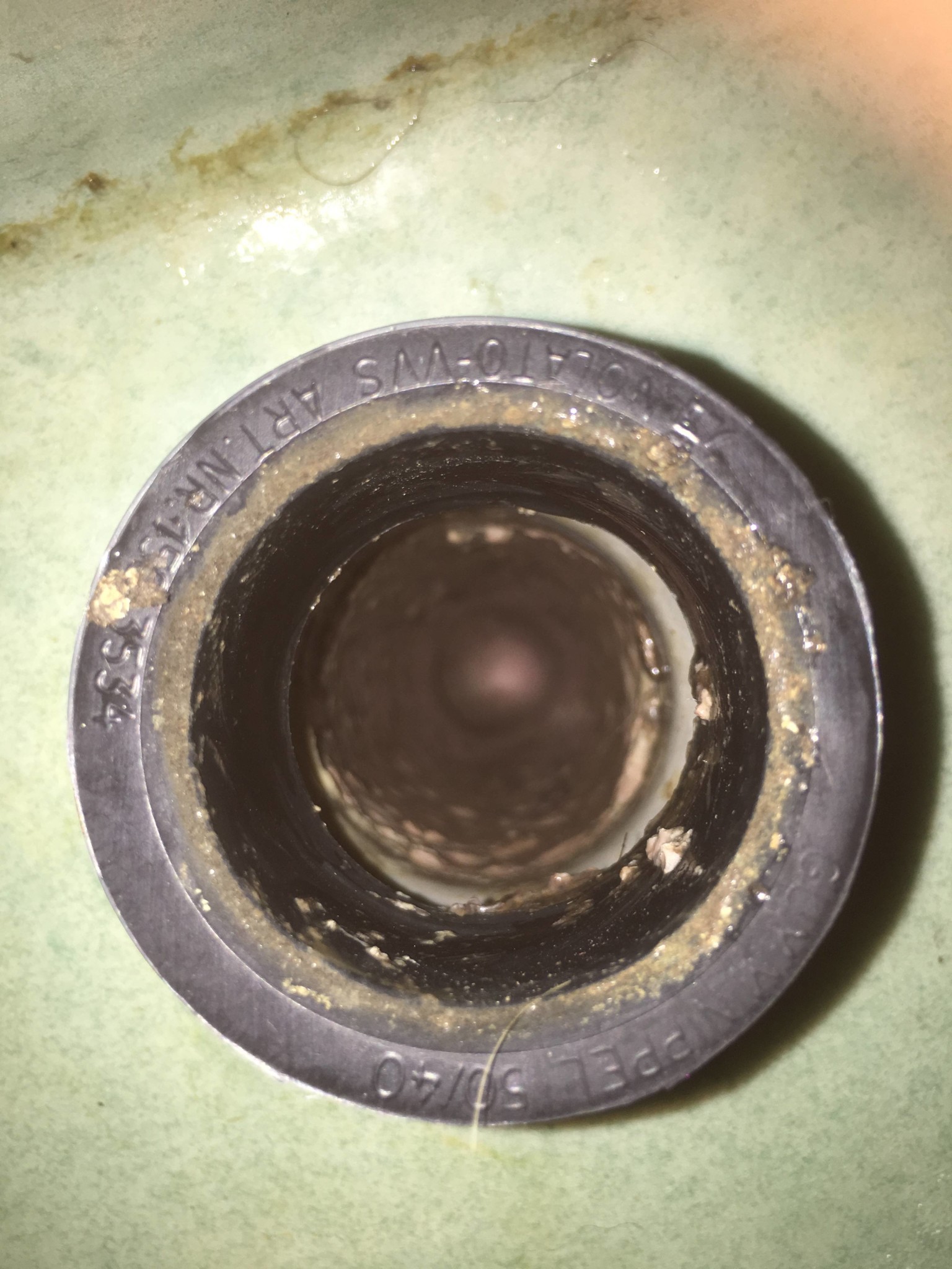

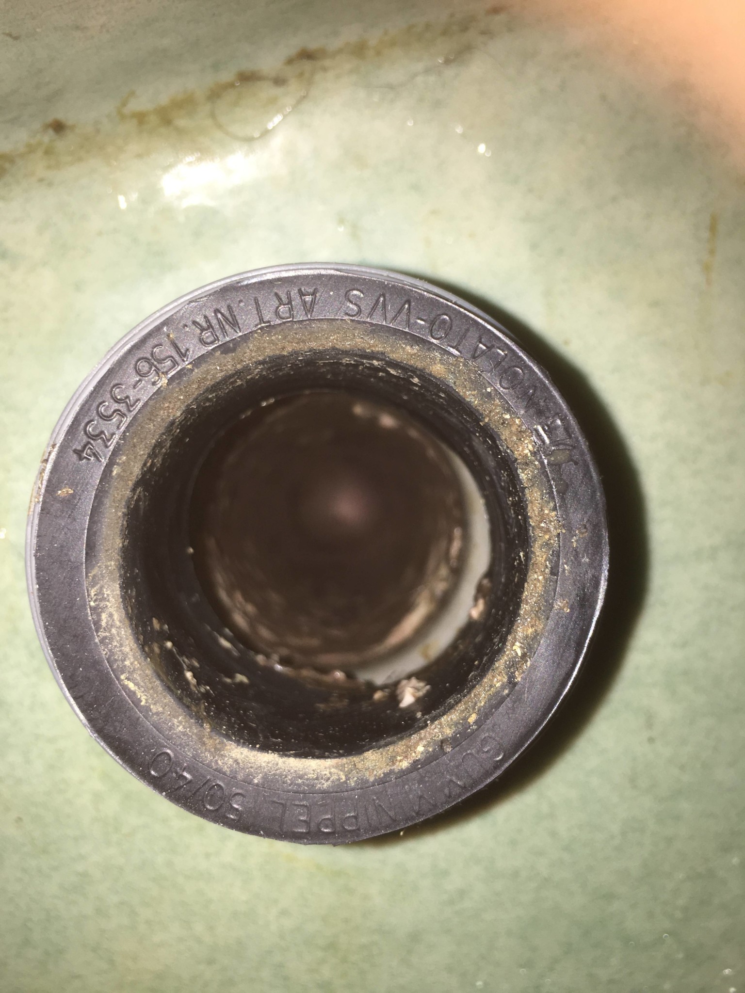

Två till kort rakt ner.. svårt att fota så det syns..
  • Närbild på ett vertikalt rör som sträcker sig neråt, tagen i dålig belysning med synligt avloppsslam.
  • Närbild på en smutsig avloppsröröppning med text på kanten.

Fick du ner röret lika långt som innan så ser jag ingen anledning till oro. Alternativet vore ju att du fått ner röret bredvid men så är det ju inte.
Det är lite svårt att se på bilderna, men det verkar som det sitter ihop. Speciellt om röret gått ner lika långt som innan, som under_construction skriver.
Vad finns i våningen under?
Tänkte först att vinkeln skulle kunnat lossna där längst nere.. men det ser lovande ut..
