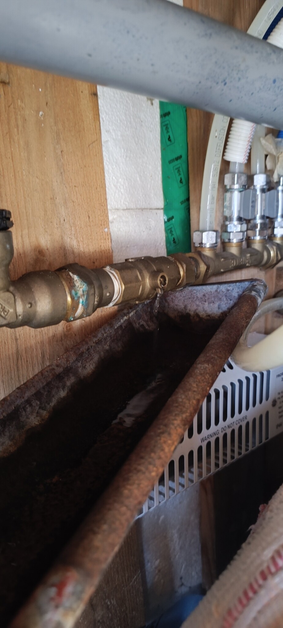

Under vintern frös mina rör när jag var bortrest. Nyss hemkommen skulle jag titta till "lagningen" och såg till min förvåning att det fortfarande läckte...
Jag bor ganska otillgängligt så hantverkare är inte så intresserade att ta sig hit...
Någon som kan hjälpa mig att se vad det är för detalj som läcker...
Tack på förhand.
Ps. Det är jag som lagt dit en hängränna för att leda bort vattnet.... inte rörisen!!

Det ser ut som en kulventil tycker jag. Har du inget handtag nånstans till den så du kan stänga av den? Kanske bara dåligt åtdragen.
andhul0301
Ok! Det får jag kolla? Tack för tipset...

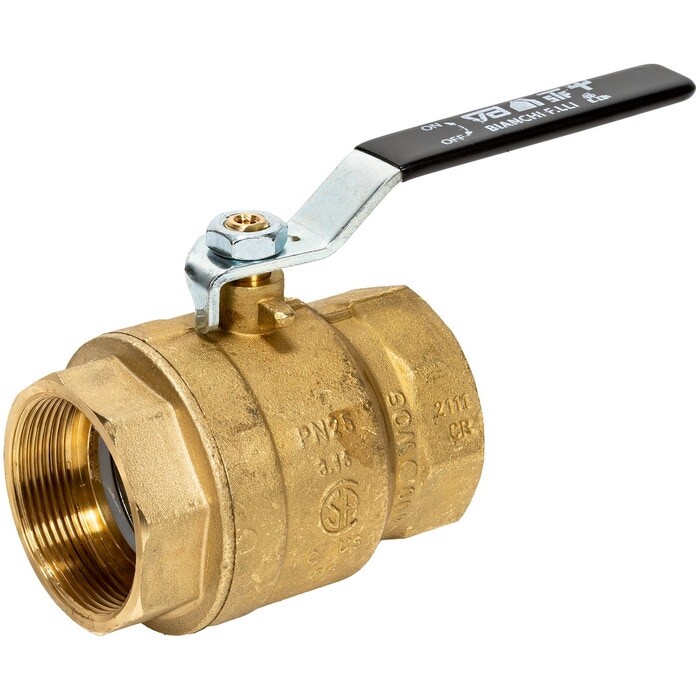

Det är mer saker som saknas.
En vanlig kulventil utan handtaget monterat ser ut såhär:

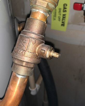

Det ser ju ut som en vatette kulventil som spindeln har farit av dvs det man fäster själva spaken på. Vad gjorde denna rörmockare där egentligen?
andhul0301
Ja det kan man undra. Kulventilen är ju kaputt och saknar delar, det måste dit en ny, eller något annat som är tätt.

Kanske därför han inte svarar när jag hör av mig...? Har o andra sidan inte fått någon faktura heller!!
