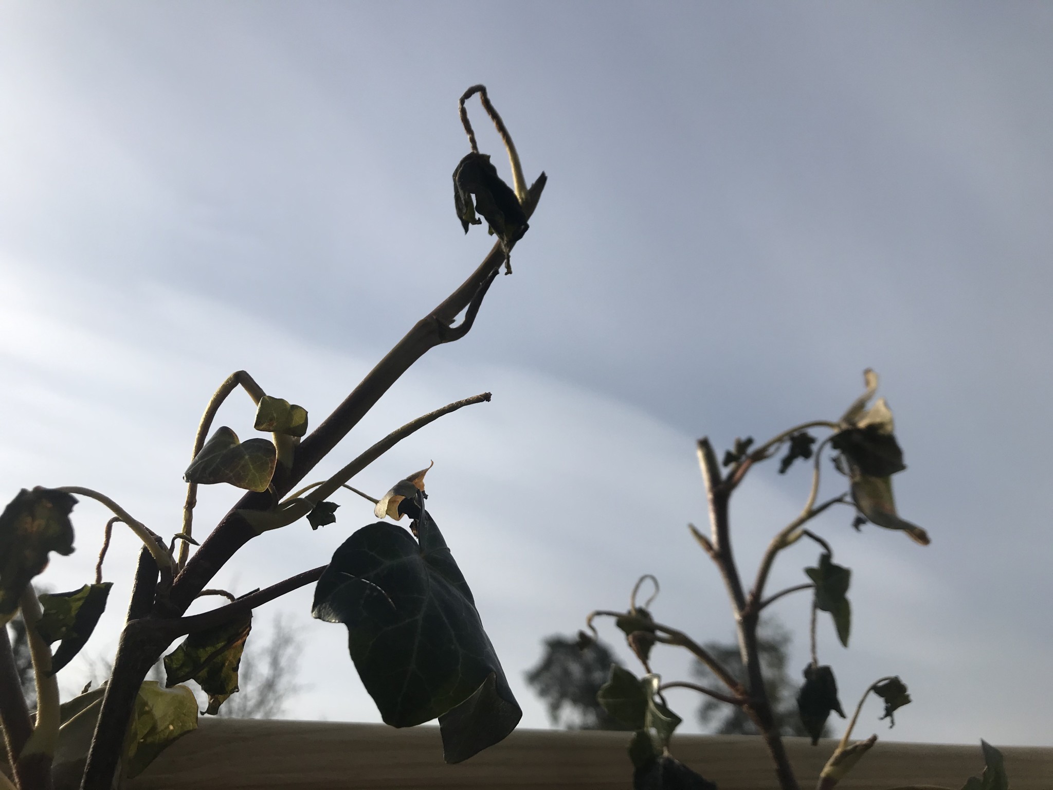

Jag har nyligen (första halvan av april) planterat 8 st långa/höga murgrönor (ca 1,85 m), i stora planteringslådor. Några har armeringsjärn till stöd, andra en ”klättervägg” av trä.
Stockholm, och dessa stod ute på Blomsterlandet, så jag antog att det var ok att plantera ut dom nu.
Nu, efter några veckor, ser de inte alls så glada ut, och jag undrar varför, om jag har gjort något fel, och om de nu är på väg att dö, eller kan räddas. Bifogar bilder som kanske kan ge en hint?
- För mycket/lite vatten?
- För kallt/tidigt att plantera ut (har varit nere kring 0 några gånger, kanske någon minusgrad på natten).
- För soligt?*
- Har de inte ”tyckt om” att jag har spridit ut dom mot gallren (de växte som en pelare när jag köpte dom)
*) Dom står soligt, och vet att murgröna föredrar skugga/halskugga. Tänkte prova ändå, eftersom jag har läst här inne om murgrönor som trivs jättebra i soligt läge. Mendet kanske var dumt...Eller, jag kanske borde täcka med säckväv till de har ”landat” lite?
Annat?
Och kan jag göra något nu, så de överlever?
Om problemet är solen, så skall det ju bli väldigt mycket sol nästa vecka.
/Lillekitte

De har nog bara blivit lite brända. Antingen av solen eller frosten, eller en kombination däremellan. De skjuter nya blad. Du kan skydda dem lite med väv.
Jag förutsätter att du vattnat och vattnar dem vid behov.

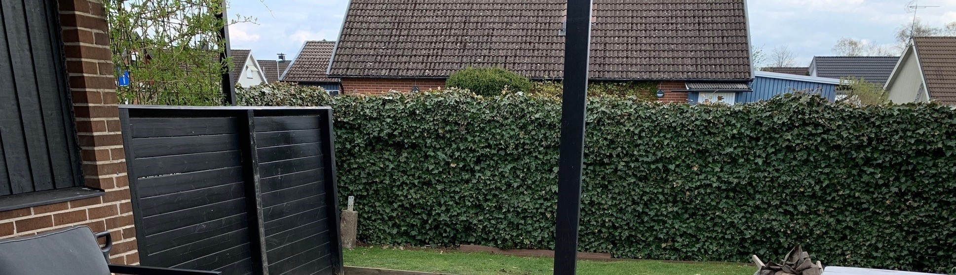

Vår murgröna ser också ut sådär på senvinter/tidig vår.
Första bilden är från maj 2015 (ca en månad efter plantering), andra bilden är från april 2021.
Den kommer ta sig och växa!

Lexington Lexington skrev:
Tror du kan va lugn.
Perfekt - precis så vill jag ha den, så slipper jag se grannen!

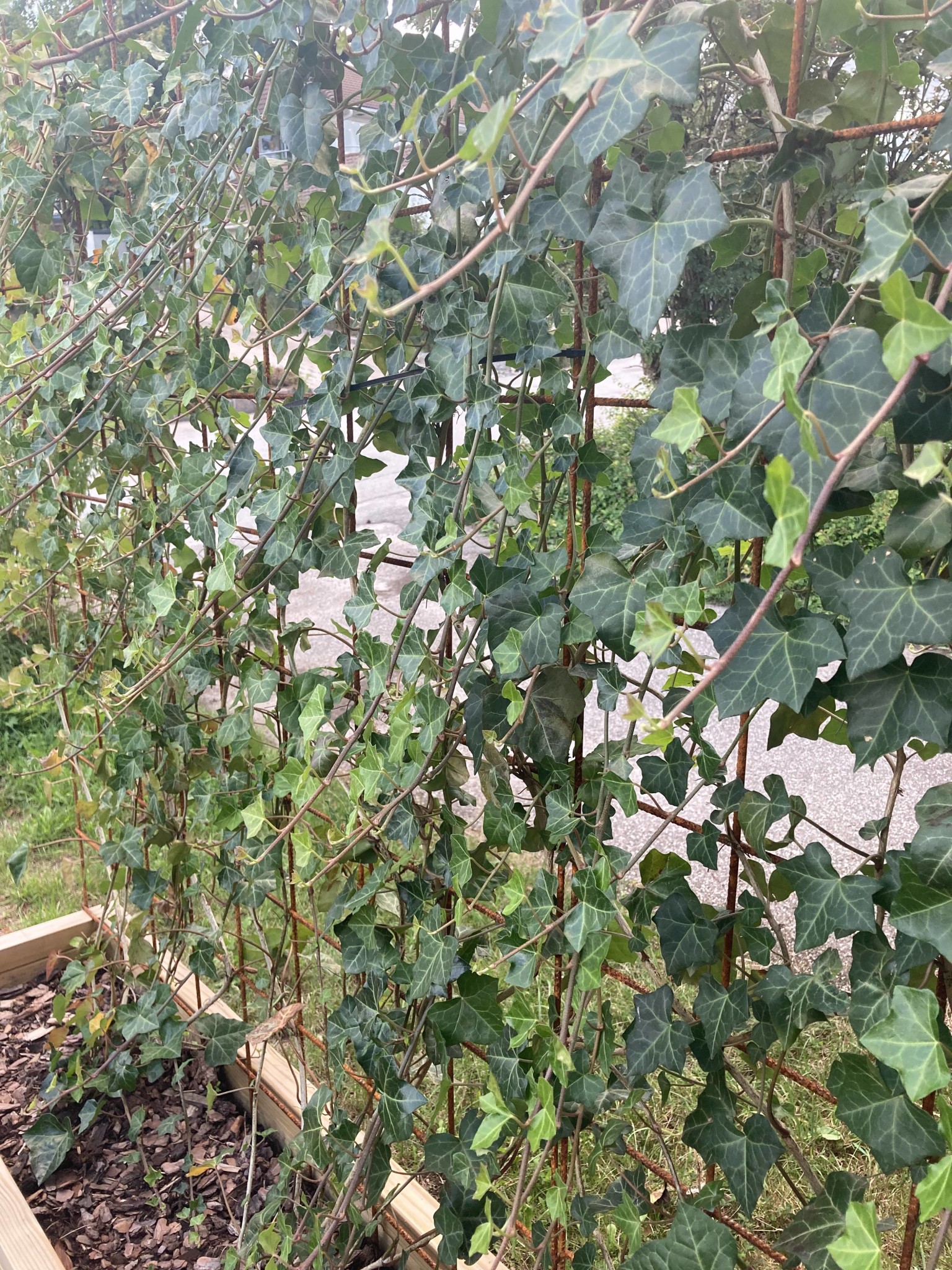

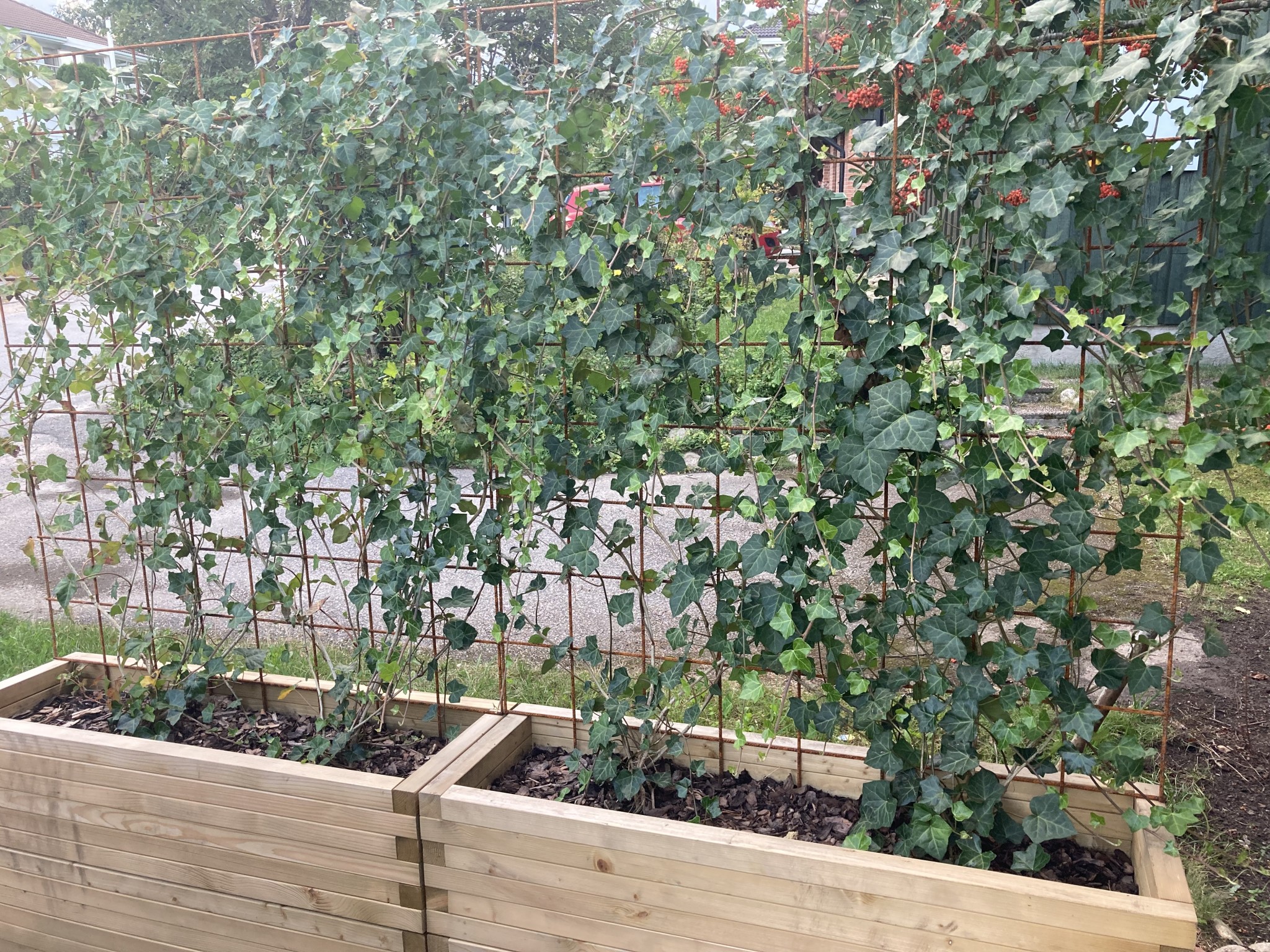

Uppdatering:
Murgrönorna klarade sig och ser nu ut att trivas bra! Jag har dom som sagt på 3 olika ställen. På 2 ställen ser de väldigt bra ut - se bilder.
  • Murgrönor som klättrar upp för ett trästaket, ser välmående och gröna ut.
  • Murgröna som växer upp längs spaljéer i träplanteringslådor utomhus.
  • Murgröna som växer uppåt med gröna blad i en träram på två olika nivåer.
  • Murgrönor som växer på en träspaljé utomhus och ser gröna och välmående ut.

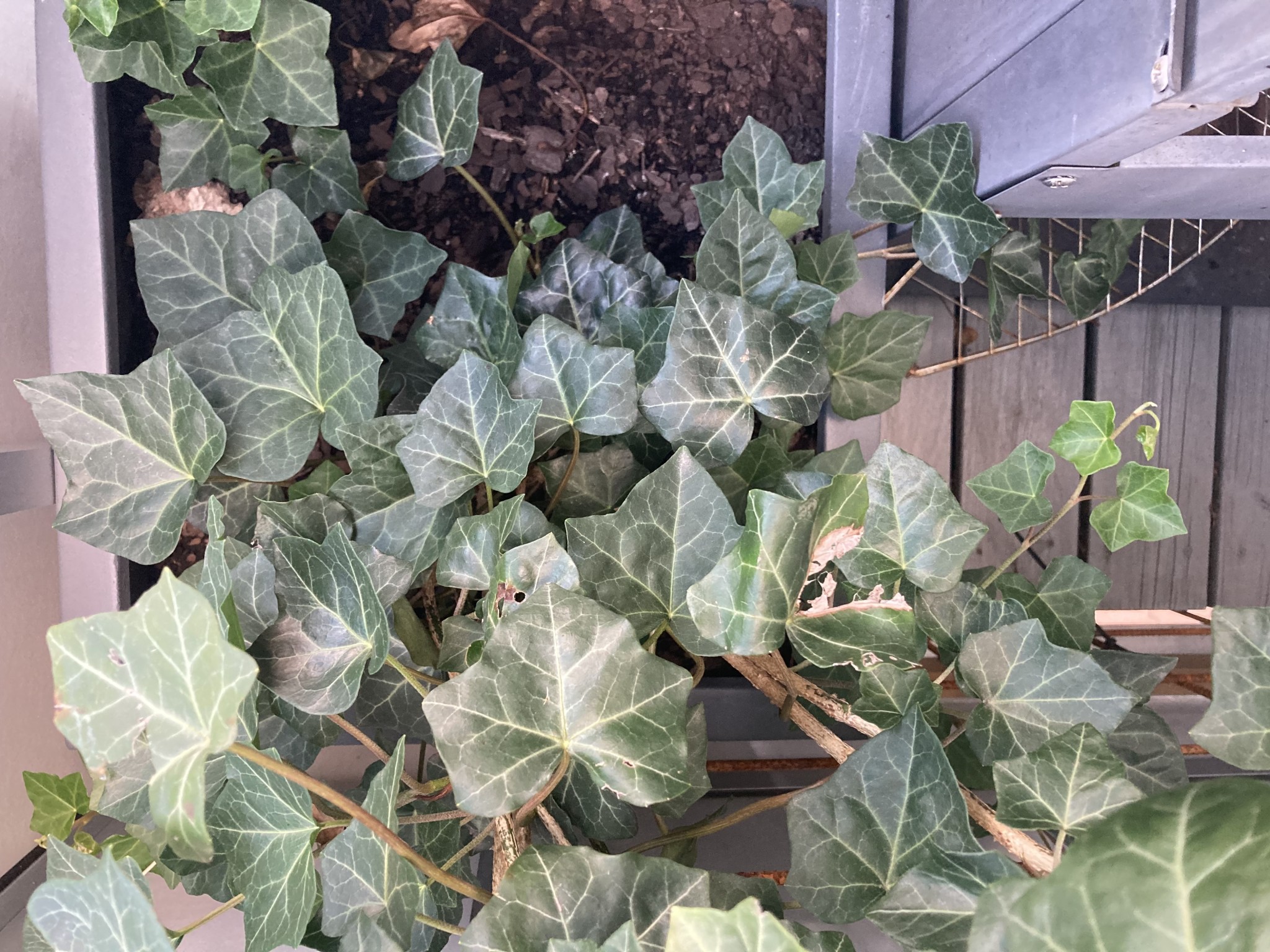

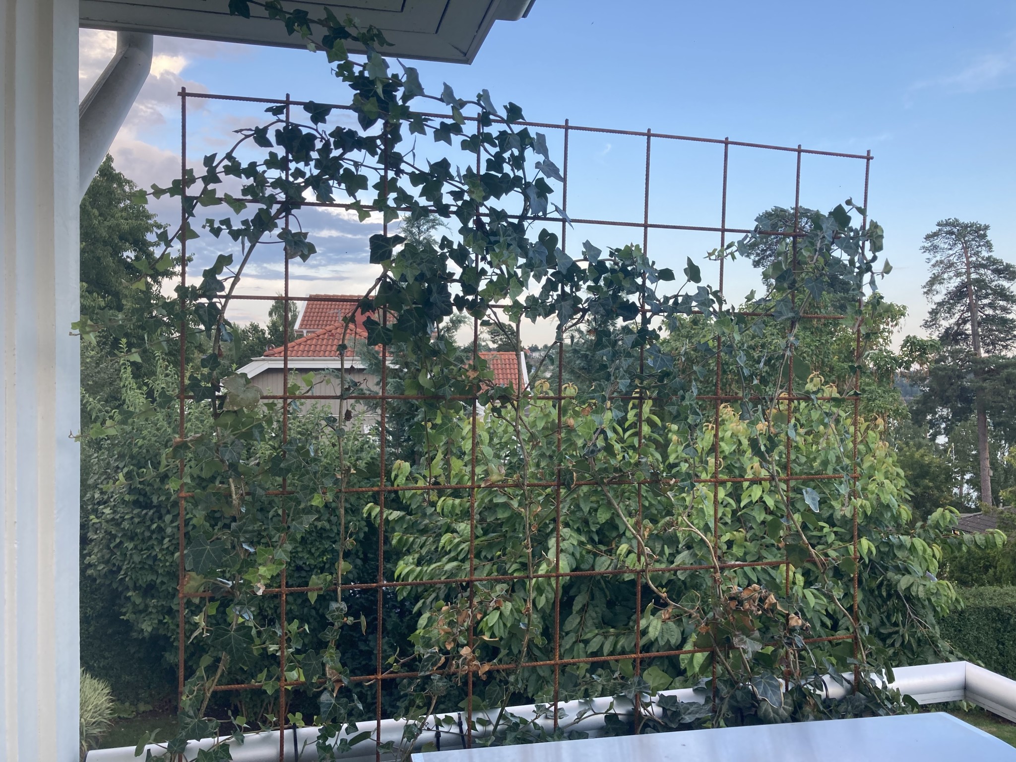

Dessa på balkongen är inte lika fylliga ovantill än - men nederst har de desto fler nya skott, som jag snart skall leda uppåt.
Sen får vi se om de överlever vintern - i icke-isolerade krukor…
  • Ivyväxter som klättrar på ett galler på en balkong, grönska nedtill med utsikt över träd och hustak.
  • Närbild på uteplatsens murgröna med många nya skott nederst, vid en balkongkant.
  • Murgröna med många nya skott i en icke-isolerad kruka på en balkong.
