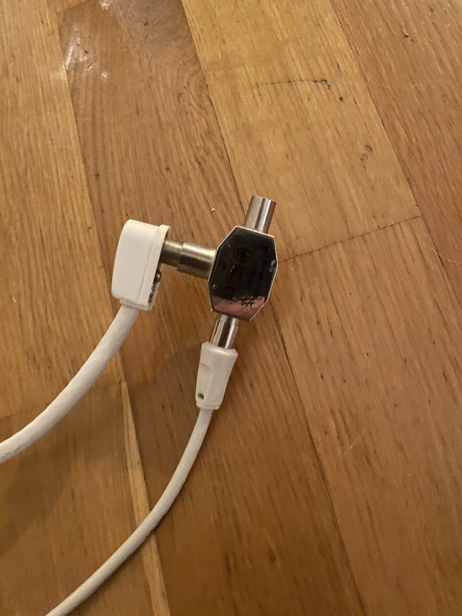

Jag skulle behöv hjälp med att tolka kablar/TV-lösning i vårt hus. Vi flyttade in i en villa förra året, den tidigare ägaren sa då något i stil med om att vårt hus låg med på något gammalt system (kan ha varit Com Hem) och att det därmed fanns en del fria kanaler, dock att bilden var lite sisådär. Vi testade lite när vi flyttat in men fick det aldrig att fungera bra, vi gav därmed upp kabelbunden tv och streamade endast allt vi kollade på. Det har fungerat för oss hittills men vi känner att vi framöver vill kunna se vissa kanaler live.
Nu har jag börjat nysta lite i det hela då vi ska måla om och jag gick i funderingar på att skrota alla antennuttag (de verkade ändå inte fungera och vi har fiber, så vill vi ha TV går det att lösa på annat sätt tänkte jag). Dock ville jag ge systemet en sista chans och därav lite undersökning.

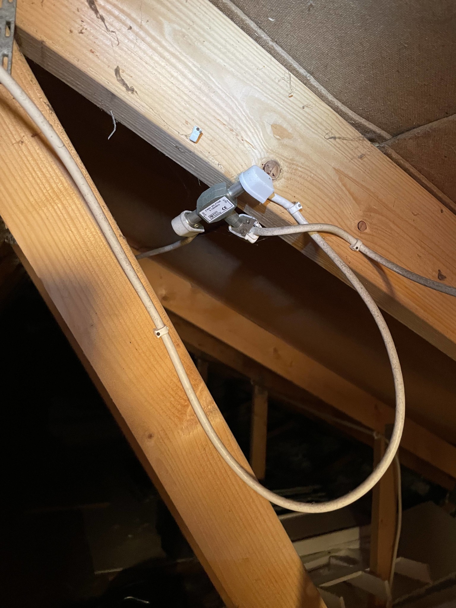

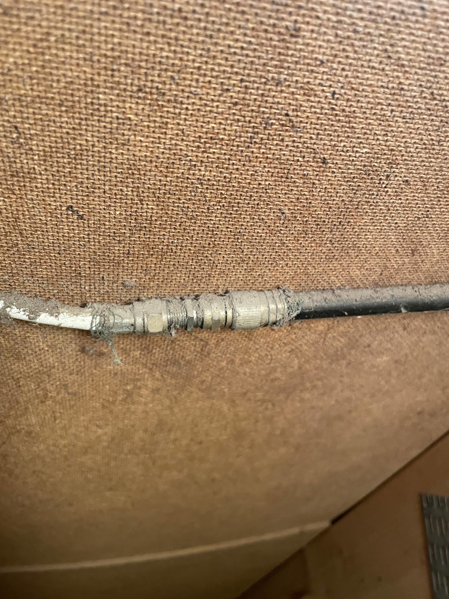

Vi verkar ha en inkommande kabel av något slag som går från elskåp infällt i vår fasad upp till vinden (jag har endast kollat från vindssidan men den verkar komma från nämnda elskåp). Väl på vinden ”skarvas” kabeln först vidare enligt bild 1 och därefter delas den upp till två kablar enligt bild 2. Följer man de två kablarna går de ner på ställen som stämmer relativt väl med var antennuttag sitter. Om jag kopplar in antennkabel i antennuttag händer dock ingenting, nada.
Vidare har vi en antenn som sitter på vår vind. Från denna hade den förra ägaren dragit en kabel ner till vardagsrummet. Om de sen hade kopplat denna till antennuttagen vet jag inte/minns jag inte men kontakten som är i rummet passar endast radiouttaget och inte tv-uttaget. Om jag kopplar in på radio och sen tar antennkabeln från tv-uttag till tv så händer ingenting. Om jag däremot sätter på en ”grenkontakt” på kabeln från vinden och kopplar antennuttag till tv då får jag in kanal 1, 2 och 4. Se bild 3 för den konstellationen.
Jag är novis på detta. Kan någon berätta vad det är jag har att göra med? Är det förstnämnda ”systemet” kabel-tv med just inkommande kabel? Medans det andra med antennen är markbunden tv via antenn och digitalmottagare i TVn? Ska antennen på vinden inte alls kopplas ihop med mina antennuttag?

Bild 1 ser ut som inkommande kabel-TV, lite mer seriöst/professionellt utfört med F-kontakter.
Bild 2 ser sedan ut som en hemmasnickrad fördelning för att fördela ut kabel-TV:n till flera uttag.

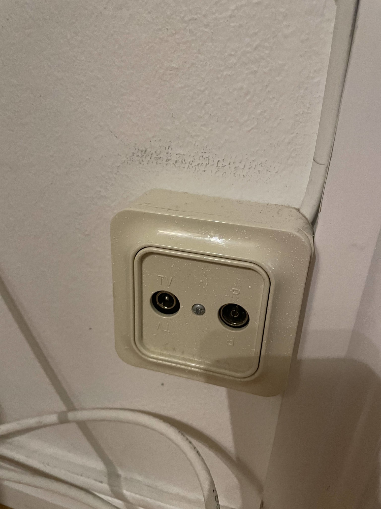

Ta lite fler bilder på vägguttaget

Bra tips, ska kolla med grannarna. Antennen får jag signal från men inte radiouttaget, där missuppfattade du. Bifogar bild på vägguttaget. Vägguttag för TV-antennkabel, inte ansluten, på en vit vägg.
